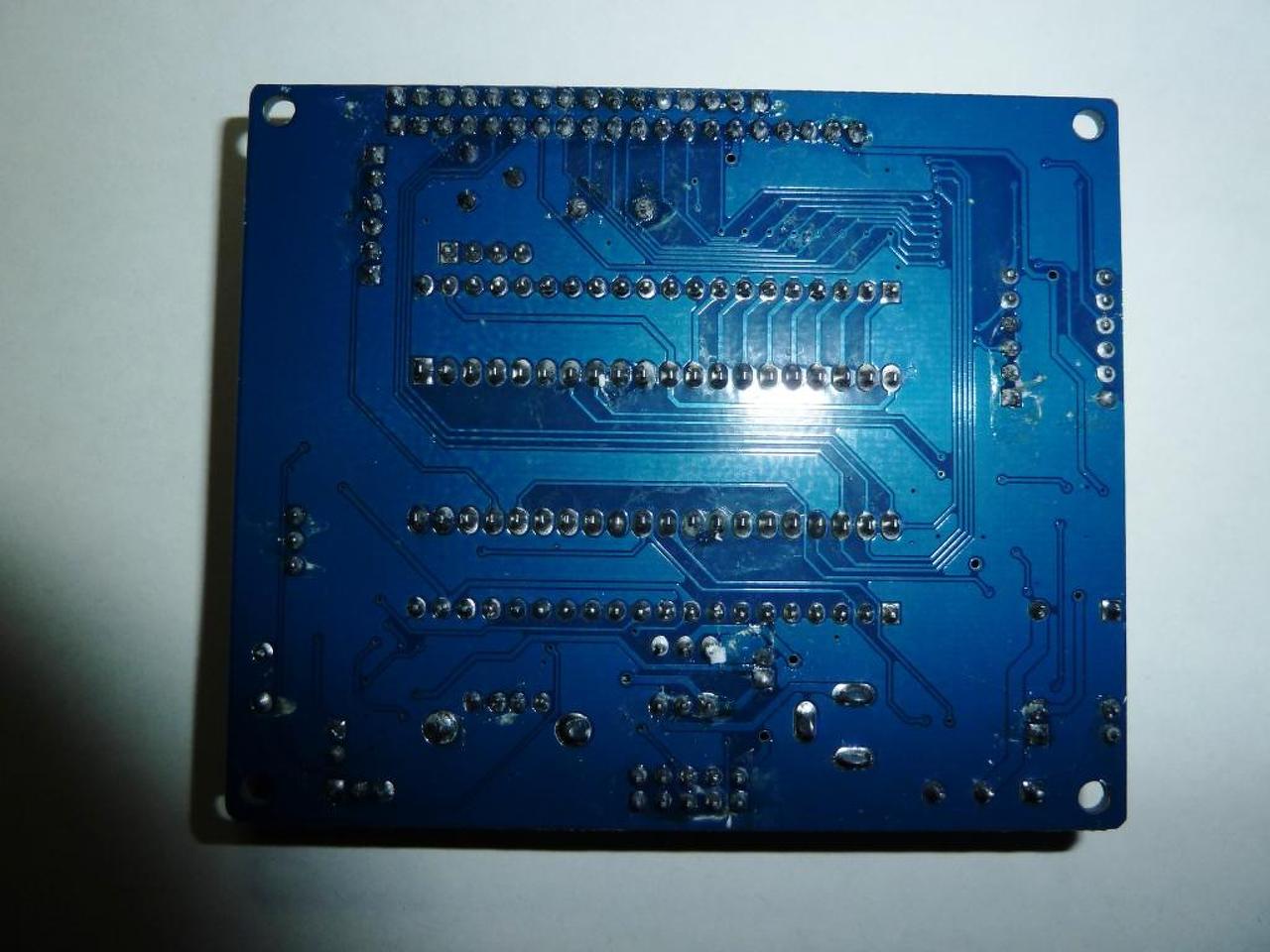

Segítségeteket szeretném kérni. A fiam vásárolt az ebay-on egy PIC/AVR égetőt. A hozzá adott CD-vel a program csak kínaiul jelenik meg. Már végigment a Google-val rengeteg fórumon, de sehol sem kapott érdemi segítséget. Itt van két kép, hátha felismeri valaki és tud segíteni.
És az eladó sem tudja, hogy tud-e más nyelvet, és ha igen, hogyan?
Elsőnek tőle kéne érdeklődni!
Az a baj, hogy a fiam, amikor megjött a cucc, megköszönte és törölt mindent. Az égető mellé be van csúsztatva egy reklámkártya linkkel, el is látogattam oda, de még hasonló dolgot sem találtam.
