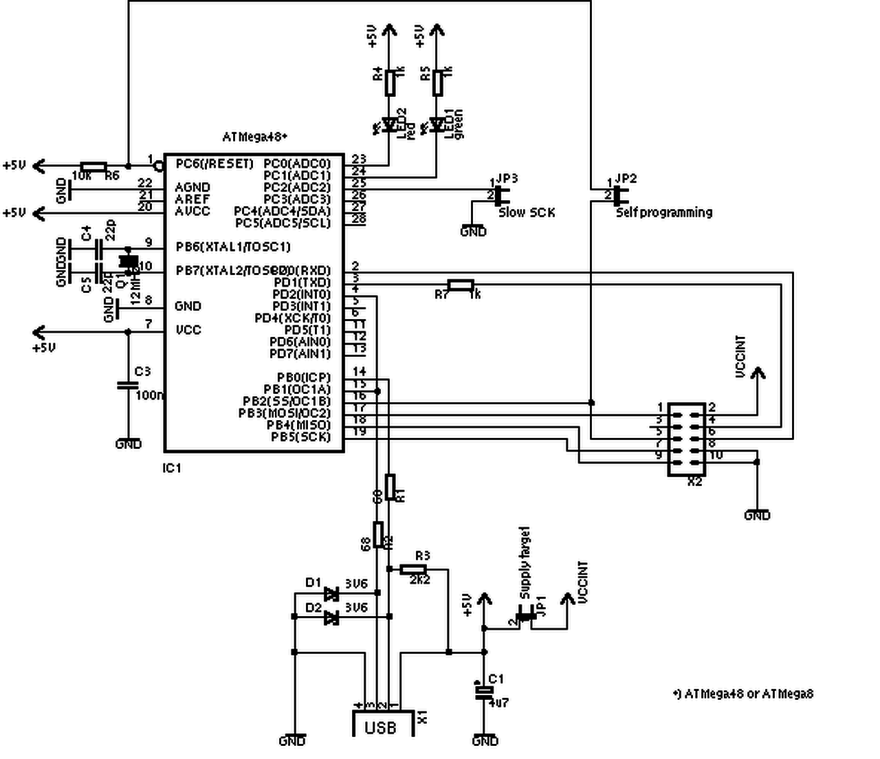

Sziasztok! Megépítettem ezt a cikkek között közölt HV-s stk 500-at. A gondom az, hogy nem ismeri fel az AVR studio 4, a hardwert. Kiválasztom a COM1 portot. XP van a laptopon. Az áramkört dugtam a com1-be kábel nélkül. Próbáltam PL-2303HX chipes usb TTL átalakítóval is a COM5 virtuális porton, de így sem ismeri fel. Tápok rendben. Ugyanez az AVR studio ugyanerről a laptoról gond nélkül működteti a sima usb-s(FTDI chipes) stk500-at.
A panel többször átnézve. Atmega többször átírva. Esetleg ötlet valakinek?
(#) Ivan93 hozzászólása Júl 18, 2017 / 3
Sziasztok! Egy éve építettem egy tuxgraphics-féle STK500 programozót. AVR Studio 4-el jól is működött. Most telepítettem az Atmel Studio 7-et és nem működött vele. Azt írta, hogy az eszköz aláírása "AVRISP_2" és nyilván mást várt. Megkerestem az eredeti forrást és tényleg "AVRISP_2" volt beleprogramozva aláírásnak, annak ellenére, hogy STK500-nak készült. (tudom, az STK500 az protokoll és eszköz is) Kijavítottam az aláírást "STK500_2"-re az AppNote alapján és így működik Studio 4-el és 7-el is. Mellékelem az eredeti projektet és a módosított hex-t is.
Remélem aki belefut ebbe a problémába, az megtalálja majd ezt a hozzászólást.

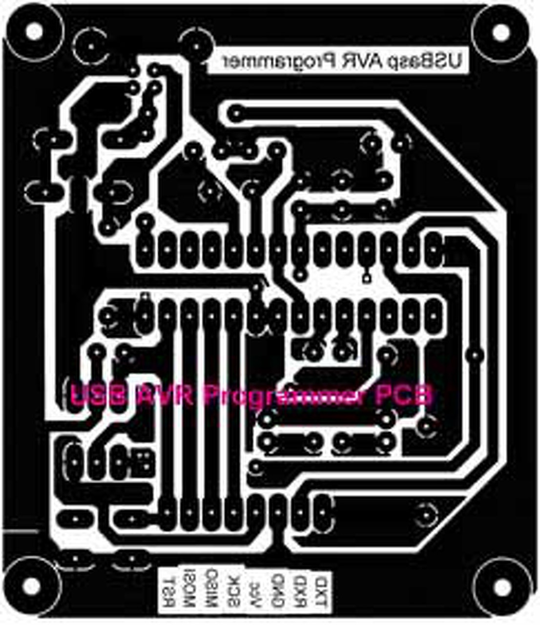

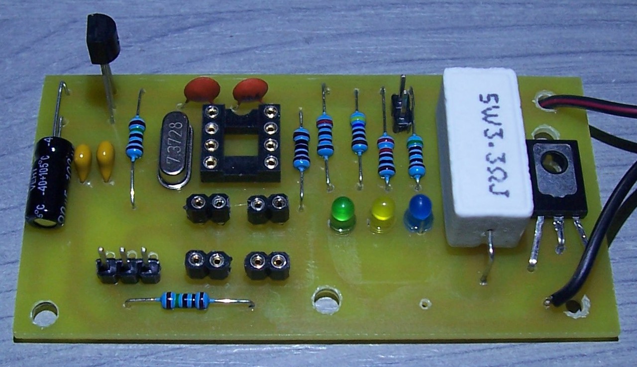

Sziasztok!Kis segítségre lenne szükségem .Szeretném megépíteni a képen látható avr égetőt.Agondom az,hogy az elektrolit kondiból csak egy darab van a kapcsolási rajzon mérete 4,7 uf .A kerámia kondiból is több van mint kellene.A mellékelt képen pirossal és feketével jelöltem mivel van gondom.Ha valaki tud kérem segítsen.az oldal linkje: Linkhttp://www.circuitvalley.com/2011/04/usbasp-usb-program...r.html (dip kapcsolók minek a nyákra?)A pirossal jelölt kerámiakondinak mekkora lehet az értéke?Köszi a segítséget.
A hozzászólás módosítva: Okt 22, 2017
(#) dokidoki válasza jointsilver36 hozzászólására (») Okt 22, 2017 /
Fel kellene ismerned, a panel rajzolatából könnyen, hogy a jelölt kondik, valójában egy helyre ill. párhuzamosan kapcsolódnak. Mindegyik az 5Volt USB feszültséget hivatott szűrni. Az elégséges működéshez főleg így egykupacon egy darab is elég. A kis kerámiakondi, ami a kapcsolási rajz minimalista okán, nem szerepel, az is ugyanoda kapcsolódik. Értéke 10 -100 470nF körüli jellemzően itt nem kritikus. A háromszektoros dip kapcsolókat meg a kapcsolási rajz alapján, összefésülhetnéd a JP1 - JP3 áramköri jelekkel, a mellettük lévő jelzések, meg a funkciójukról is bőséggel árulkodnak.
A kvarc mellett lévő kis kerámia kondik értékére ill. a nagyságrendjükre ügyelj. Mert pF értékű helyett nF -t teszel, akkor meg sem fog mukkanni az áramkör.

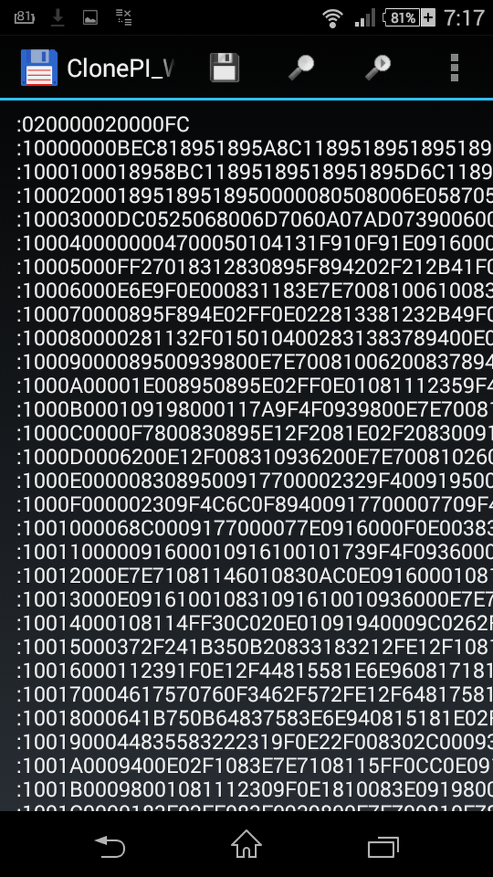

Szia! Köszönöm válaszod.Épitettem soros avr égetőt ami működik is.Az a problémám vele,hogy a hexet égetem az icébe nem azt nyomja átt ami az eredeti.Az elején a hexben rövid sor szám van.Azt kihagyja.Viszont a többi áttmegy.Ettől nem működhet az ic?ponyprogot használtam .A bit beállitásnál úgy jelöltem mindent be ahogy kell.
(#) jointsilver36 válasza jointsilver36 hozzászólására (») Okt 23, 2017 /
Az első kép az eredeti hex.A második amit az atmegából olvastam vissza.
(#) jointsilver36 válasza TavIR-AVR hozzászólására (») Okt 23, 2017 /

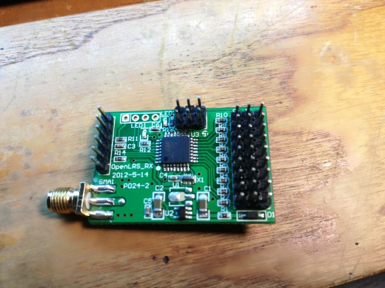

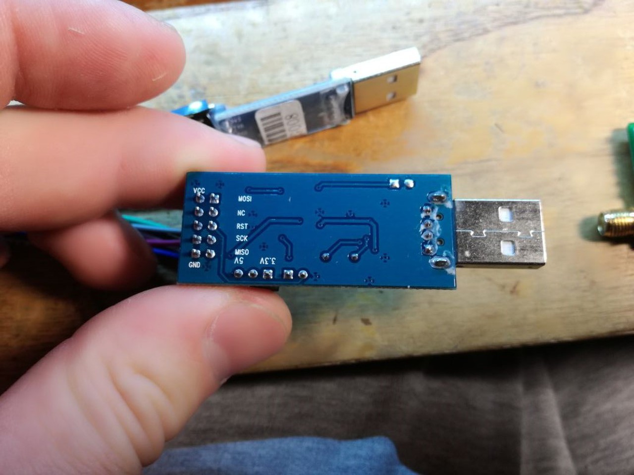

Egy RC vevőt szeretnék újraprogramozni, mert IC csere volt rajta.
A gond csak annyi, hogy kevésbé ismerem ezeket az eszközöket, és nem megy a programozása.
Van hozzá egy USBasp és egy USB-s soros TTl eszközzel is, de egyikkel se jutottam igazából semmire.
AZ USBasp az "eXtreme Burner - AVR" programmal tudja írni/ olvasni, viszont nekem a Chrome openLRSng - Configurator kiegészítőjével kellene feltöltenem amit kell. Viszont itt a leírásban azt írják, hogy a DTR láb is kell, ami az én soros illesztőmön nincs... Bővebben: Link
Ha minden igaz az USBasp-vel is meg lehetne csinálni az ARDUINO IDE programmal. Ami fel is ismeri az USBasp-t viszont itt is hibát kapok. Ene videó alapján csináltam, itt bemutatja mind a 2 módot, de nekem valamiért mégse megy úgy ahogy kellene.
A kérdés az, hogy a DTR láb hiánya a soros illesztőn azt a típusú programozást lehetetlenné teszi? Amennyiben igen akkor az USBasp-vel való próbálkozás után teszek fel képet a hibaüzenetről. Mert akkor már csak az a lehetőség maradna.
(#) dokidoki válasza Mircsof hozzászólására (») Nov 25, 2017 /
Mivel IC csere miatt gondolom nincs benne a bootloader, így az eredeti kezelőprogram és az UART lehetőség ugrott. A DTR a resethez kell, nélküle manuálisan kell resetet adnod, nehéz eset, de nem lehetetlen.
Mivel üres a kontroller, így usb-asp, és programozó szoft. kell. Meg a komplett hex, a konfig bitekkel. Ekkor neki lehet esni a feladatnak.
