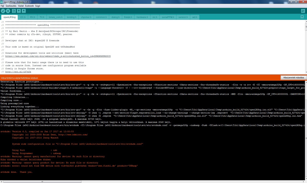

A szükséges állomány meg van még lefordítatlan állapotban. Ezt az arduino ide programmal lefordítottam hex-re. A gond az, hogy ha minden igaz ez a program fel is tudná tölteni, de valamiért mégse megy.
Ezt a hibát adja, ha a "feltöltés programozót használva" lehetőséget választom.
(#) dokidoki válasza Mircsof hozzászólására (») Nov 25, 2017 /
Ez annyit ír, hogy az avrdude, nem találja a usbasp programozót. Amúgy rendben lenne a dolog, bár szerintem nem tudom, hogyan fordítja mert az ardu keretrendszer, bootloaderel működik. Ha működésre bírod az usbasp-d, akkor szerintem bootloader égetése, utána uart-on manuális resettel feltöltheted a progit.
Eszközkezelőben nézd meg a vendorID miképp jelenik meg, ha felcsatlakozott az asp.
(#) Mircsof válasza dokidoki hozzászólására (») Nov 25, 2017 /
Íme egy kép.
Amennyire látom, pedig egyezik. Mennie kellene. Én jártam úgy, hogy egy frissítés során elrontotta az avrdude-t, mivel számtalan verzióban és helyen megvan a gépen, visszamásoltam egy régit. Ezzel talpraállt az arduino... Nálad mi a gondja nem tudom.

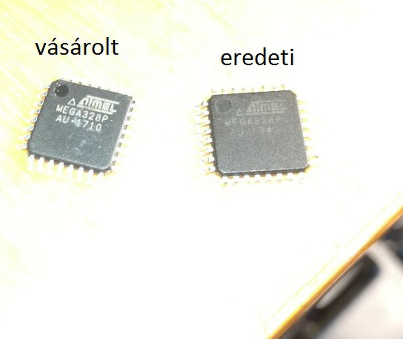

A csak simán USB ASP , és extrem Burner miért nem jó ? Nem írtál a kicserélt ic ről sem mi a típusa stb . stb. stb.
(#) Mircsof válasza eyess hozzászólására (») Nov 25, 2017 /
A típusa mega328P.

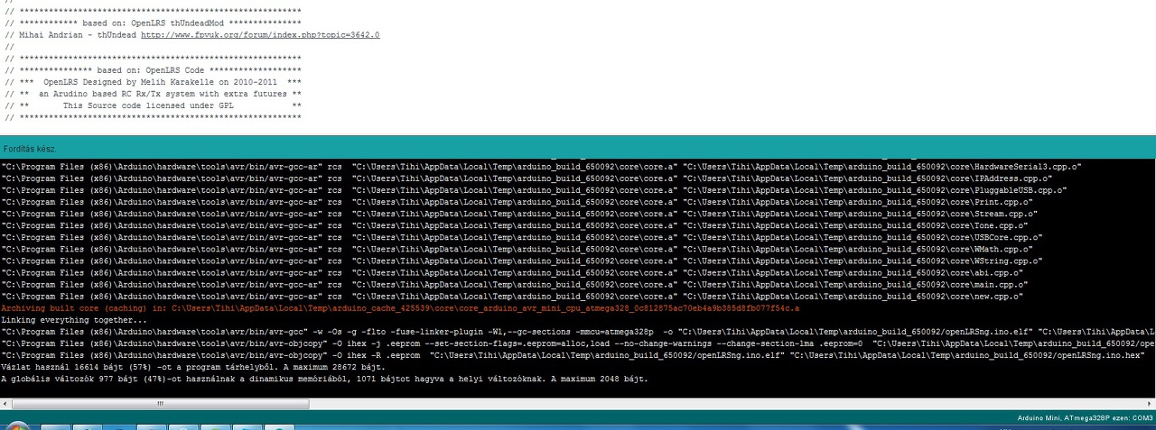

Ebben az esetben úgy jártam el, hogy az Arduino IDE programmal exportáltam a exportálni .hex állományba. Ez sikerült is azt hiszem, mivel megjelent két hex file. Gondolom az egyik az adóba másik a vevőbe való, de nem vagyok biztos benne.
A másik, hogy akármelyik videót nézem, hogy hogy is kell ezt megcsinálni azt látom, hogy mindenkinél világít a led a vevőn. Nálam a led csak írás közben világít, utána már nem.
Ellenőrzés közben csak ezt dobja a program, de attól még lefut.

Ui.: Kezdem azt gondolni, hogy a fordításnál van valami gond. Már az se világos, hogy miért lesz két hex a fordítás után, csak a józan paraszt ész mondatja velem, hogy egyik az adóba másik a vevőbe való.
Mellékelem az állományt, amit lefordítottam, ha tudod/van kedved nézz bele.
  1. //####### COMPILATION TARGET #######
  2. // Enable to compile transmitter code, default is RX
  3. //#define COMPILE_TX 0 // compile RX code
  4. //#define COMPILE_TX 1 // compile TX code
Itt a két per jelet kivettem #define COMPILE_TX 0 // compile RX code
  1. //####### BOARD TYPE #######
  2. // Enable only one of the lines below
  3. //#define BOARD_TYPE 0 // Flytron OpenLRS M1 Tx Board (not verified)
  4. //#define BOARD_TYPE 1 // Flytron OpenLRS M1 Rx Board as TX (not verified)
  5. //#define BOARD_TYPE 2 // Flytron OpenLRS M2/M3 Tx Board / OrangeRx UHF TX
  6. //#define BOARD_TYPE 3 // Flytron OpenLRS Rx v2 Board / OrangeRx UHF RX / HawkEye UHF RX (RX and TX supported)
  7. //#define BOARD_TYPE 4 // OpenLRSngTX / HawkEye UHF TX
  8. //#define BOARD_TYPE 5 // OpenLRSngRX-4/6ch (DTF UHF/HawkEye) (RX and TX supported)
  9. //#define BOARD_TYPE 6 // DTF UHF/HawkEye DeluxeTX (Atmega32u4)
  10. //#define BOARD_TYPE 7 // PowerTowerRx
  11. //#define BOARD_TYPE 8 // openLRSng microRx
  12. //#define BOARD_TYPE 9 // BroversityRX
Itt szintén: #define BOARD_TYPE 3 // Flytron OpenLRS Rx v2 Board / OrangeRx UHF RX / HawkEye UHF RX (RX and TX supported)
A hozzászólás módosítva: Nov 25, 2017

Értem eredetileg is 328P volt benne .Mert a makefile ben atmega 32 van.És ahhoz teljesen más a bootloader is , és az USB beállítások is .
Ez lenne a lényeg , hogy most melyik is ?

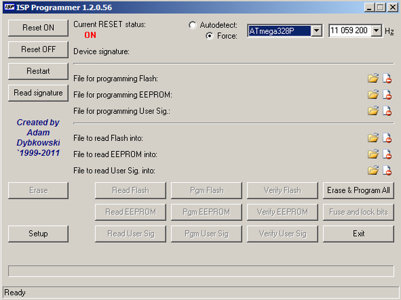

És egy kép a 2 lehetséges programról. Mind a kettő szépen felismeri a mikrovezérlőt.
Akkor végül is a fordításnál voltak a problémák, nem is a programozóval, és az összekötéssel?
Mindenesetre köszönöm a fáradozásodat!
Az még azért érdekes, hogy a 2 program nem ugyanazt az értéket olvassa az "extented fuse" értéknél.
(#) eyess válasza Mircsof hozzászólására (») Nov 25, 2017 /
Egyik sem jó mivel ez a decimális számok amiket bekarikáztál az pont a belső 8MHz es oszcilátorához való beállítást adja vissza .Ez annyiból jó , hogy lehet tudni , hogy még nem zártad ki magad .Szerencséd volt , hogy nem tudtad , hogy ezt is állítani kell , vagy épp nem nyúltál hozzá.Ha megnézed a linket amit küldtem , ott láthatod , hogy az internal , tehát a belső 8 MHZ van épen kijelölve , és majd lejjebb a Current settings nél pedig láthatod az ehhez tartozó értékeket. Na de mivel neked külsó kvarcod van , amit még nem tudunk , hogy mennyi ez a beállítás nem lesz jó.

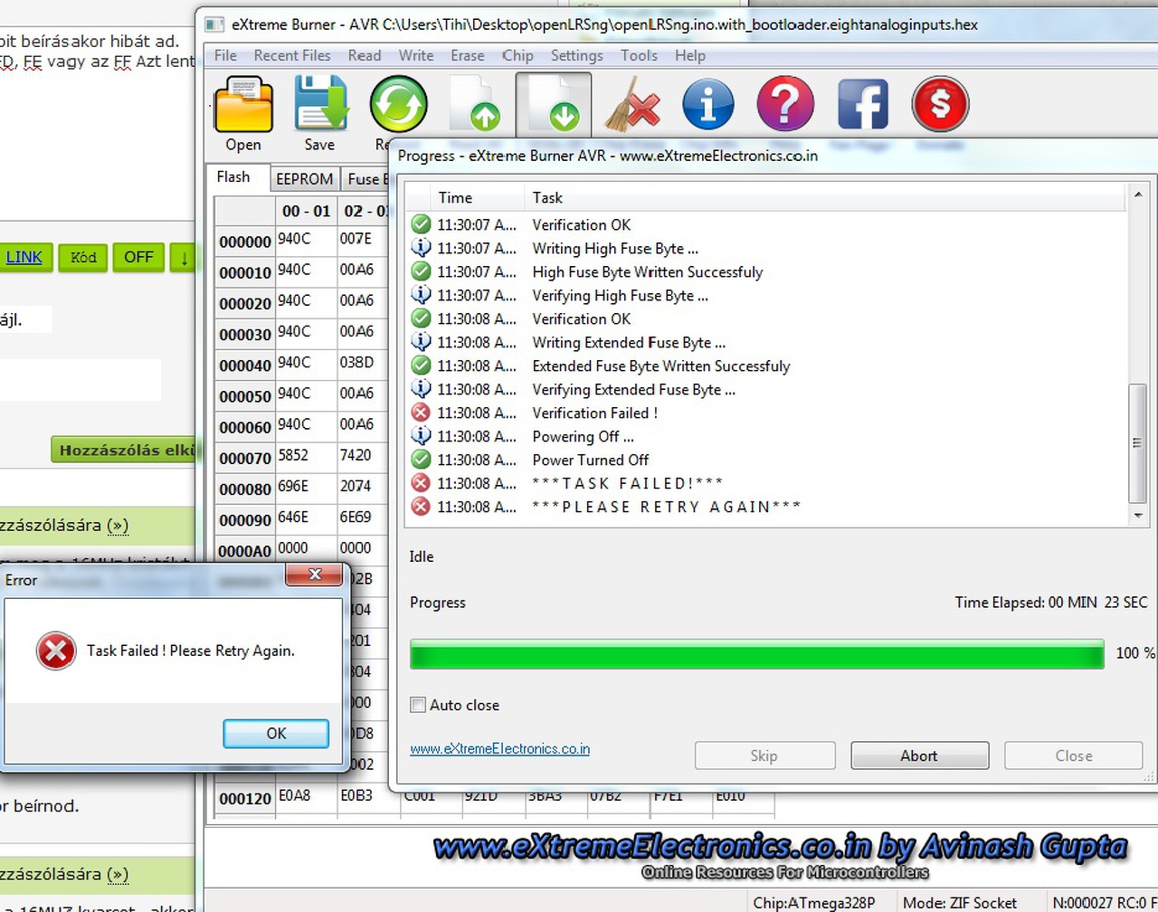

Esetleg egy olyan hexet tudnál nekem fordítani, ami 16MHZ-re van? A másik dolog a fusebitet a .hex tartalma határozza meg, vagy azt külön kell megadni?
(#) eyess válasza Mircsof hozzászólására (») Nov 28, 2017 /
Igen , ha controller belső oszcillátora van felhasználva , akkor külső kvarc nem jöhet szóba.Igen a programodba 16MHZ van beleírva , és atmega328p.A fuse biteket , akkor kell beállítani , amikor programozod az avr -t , és abban a programban kell ezt elvégezni , amelyikkel programozod.Ha az eredeti hex van meg neked , az biztos hogy jó paraméterekkel van .Most már csak egy jól működő programozó kell , egy megfelelő szoftver , amibe beállítva a fuse biteket , és ezek segítségével megírhatod az atmega328p - ét. És ennyi az egész.

Oké akkor egyenlőre annyi, hogy átállítom az általad linkelt honlap szerint a Low fuse bitet 0x62 ről 0xE2-re ezzel elméletben át is kellene hogy váltson a külsőre órajelre, amit akkor ma meg is tudnék ismét mérni.
„Ha az eredeti hex van meg neked , az biztos hogy jó paraméterekkel van”
Sajnos nem az eredeti van meg, mert azt nem sikerült kiolvasni a kontrollerből, beállítási hiba miatt.
Amit előzőleg küldtem mostanra kétségessé vált, hogy az jó-e bele, viszont a most mellékelt állomány már 99% hogy teljes mértékben belevaló. Valószínű, hogy az előző is jó bele, csak az újabb verzió... Kicsomagolásnál át kell nevezni a mappát, mert problémázik a megnyitásnál.
A hozzászólás módosítva: Nov 28, 2017
A linkelt oldalon , ha kiválasztod a 16MHZ kvarcot , akkor lent magától meg fogja mutatni milyen értéket kell majd beírni.
A régi kontrollerrel ,akkor ezek szerint már nem lehet kommunikálni ?ha majd beírod a hexet , akkor olvastasd is majd ki , hogy egyezik e majd .Aztán ha belevaló , akkor annak működnie kellene.

(#) Mircsof válasza eyess hozzászólására (») Nov 28, 2017 /
Hát erre ráéreztél... Nem találtam meg a 16MHz kristályt a listából akárhogy nézem csak 8MHz amit találtam ott, vagy valamit nem jól értelmezek. Összeadódik a szakértelem, és a felsőfokú angol hiánya.
Nem lényeg anélkül is ellehet benne igazodni.A listában a legutolsó az , ha végig nézed azt a sort , akkor ott lesz benne , hogy miért 16MHZ.A többi lent pedig a jelölő négyzetek kikapcsolása szükséges , hogy mit szeretnél vagy nem .Jelen esetben meghagytam neked , azt , hogy Spiel ez a soros porton lévő kommunikációt engedélyezi , ezt mindig be kell kapcsolni általában , mert akkor nem tudsz hozzáférni a kontrollerhez programozás terén.A másik a BooTRST ez pedig induláskor csinál egy resetet.Ezek a fontosabbak
Megpróbáltam, de az EXT. bit beírásakor hibát ad.
Ott 3-4 lehetőség van FB, FD, FE vagy az FF Azt lentebb nem írtad el véletlen?
