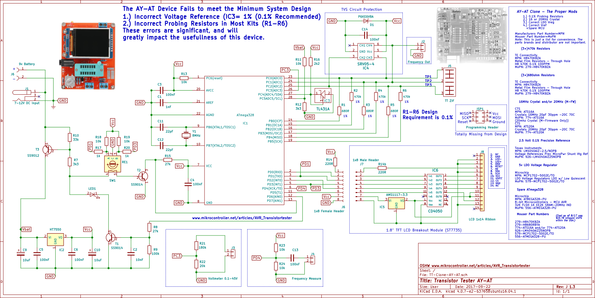

(#) robis01 válasza Suba53 hozzászólására (») Nov 3, 2022 /
Szerintem azért használnak inkább elemeket, mert nagyobb a belső ellenállásuk. Hiba esetén sem szaladhat fel amperekre az áram, míg egy akkunál előfordulhat.
Ez főként akkor fontos ha nincs védelem a bemeneteken. Lásd AY-AT verziónál TVS circuit protection.
Amúgy nem kell hozzá kettő cella, egy is elég M28 + li-ion

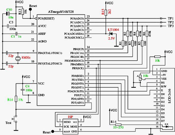

(#) tufatofu hozzászólása Jan 16, 2023 /
A mellékelt rajzon látható kikapcsolás nélküli, hálózati táplálású teszterem van megépítve, amit kölcsönadtam a napokban, és tönkretették kondiméréssel.
AVR-t vettem bele újat, de már nem emlékszem milyen tartalom volt beletöltve anno, és amikkel próbáltam nem megfelelően működik.
A fordítgatáshoz nem értek, ezért ha van valakinek a "padláson" egy firmware ami az alábbi funkciókkal rendelkezik legyen szives segítsen egyel!
-kikapcsolás nélküli
-9V táplálás
-8Mhz kvarc
-Önteszt
-Zener mérés(ext. feszültség mérés)
-Atmega328P
-alkatrész teszt
-TL431
-2x16 LCD
PWM-re, frekvenciamérésre, menü stb.-re nincs szükségem.
Előre is köszönöm!
A hozzászólás módosítva: Jan 16, 2023
Megoldódott. Némi szenvedéssel sikerült lefordítanom saját szájíz szerint. Ha valaki hasonlóval szenvedne tudok segíteni.
