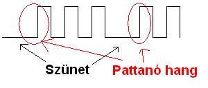

(#) janyjozsef hozzászólása Dec 14, 2009 /
Ha megnézzük a kódot, látszik hogy a szoftveres "pwm" kikapcsolt port állapotban fejezi be a jel generálást. Az új hang meg egyből 1-es szinttel kezdődik.
Éa ha 0 szint van a generálódás végén?
Hang csak akkor keletkezik, ha van változás. Ha 0-val kezdődne, akkor is a következő szint 1 lenne (ekkor is pattana?). Vagyis mi a különbség abban, hogy nem 0-val kezd hanem 1-el?
A legnagyobb hülyeség:
Ez a 0-1 váltás egy végtelen frekvenciájú jel, ez okozza a pattanást.
Végtelen freki?
Ha meg végtelen akkor miért hallható?
És szerintem a frekvencia egy periódus változás vagyis a 0-ból 1-be az csak szint és nem periódus váltás.
De ez már lehet, hogy hülyeség.

(#) janyjozsef válasza kendre256 hozzászólására (») Dec 15, 2009 /
:peace:
Meggyőztetek!
De!
Akkor minden váltásnál ott a "végtelen" freki.
És, akkor miért nem pattanások sora hallható?
(rajz)
Vagyis miért szünet utáni szintváltásnál van pattanó hang és egyéb szintváltás helyén nincs?
Ráadásul a váltás után nagyon rövid időn belül (a hang frekvenciájának megfelelő idő) jön a kövi váltás.
Ha az gyors, akkor nincs idő pattanást hallani.

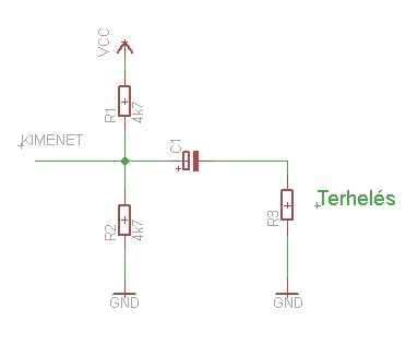

(#) kendre256 válasza janyjozsef hozzászólására (») Dec 15, 2009 /
A pattogást azért hallod, mert van egy DC szint ugrás. A kimenő jeled tulajdonképpen egy Ut/2 feszültségre ültetett +-Ut/2 csúcsfeszültségű négyszögjel. Amikor a kimenőjel elindul, akkor van egy Ut/2 ugrás. Ez lassan (a hanghoz képest lassan) feltölti a csatolókondenzátort, ezt a feltöltődést hallod. Meg kellene nézni oszcilloszkóppal a terhelésen lévő jeledet, azon gyönyörűen látszana a kondi feltöltődése.
Két dologgal próbálkoznék:
1. A csatolókondenzátort kisebbre venném. Ez persze a csatolt jel frekvenciájától függően szintcsökkenést okoz.
2. Ha a szintcsökkenés és frekvenciafüggés baj (bár szerintem négyszögjelnél nem lehet nagyon probléma) akkor a csatolókondenzátor vezérlő felőli végét féltápfeszültségre tenném, és a szünetek idejére a kimenetet nagyimpedanciás állapotba állítanám. Lehetne bemenetként is konfigurálni, csak akkor a kondi féltápfeszre húzását kisebb ellenállásokkal kellene megvalósítani. A mellékelt rajzon jelzett 4k7 lehet nagyobb is, vagy kisebb is kellhet, attól függően, hogy bemenetként mekkora a felhúzóellenállás. (És persze ne legyen olyan kicsi, hogy a kimenetet feleslegesen terhelje.)
Ha nincs is csatolókondenzátor, csak egy piezo van egy kimenetre kötve, a megoldás akkor is jó, a töltődő kapacitás olyankor maga a piezo.
Köszi a választ, de itt nincs féltáp.
Rajz
A soros kondi természetesen nem jó megoldás.
Az eredeti problémát Krisz03 írta le.
A kód innen van: Téma
"Köszi a választ, de itt nincs féltáp."
Azért csináltam a két 4,7 kOhm-os ellenállással...
Inkább én is feladom...

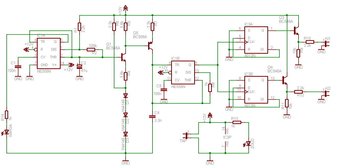

Az eredeti rajz esetén Ha az IC kimenete a jel kiadása végén 0V, akkor Q1 zár, A piezo 5 és 12V közé kerül.
Vagyis töltődhet.
Ha Q1 nyit, akkor a piezó 12V-ot kap.
Mi lenne, ha a piezó is 5V-ot kapna?
Ekkor ha Q1 zárt, akkor a piezó 2 pontja azonos potenciálon van és nem lenne töltődés.
Vagy az R2-t 12V-ra.
Nos? Vélemény?

(#) Krisz03 válasza janyjozsef hozzászólására (») Dec 15, 2009 /
Hiába kötöttem a piezót 5V-ra (vagy akár tranyó nélkül közvetlen a kimenetre), vagy húztam 12V-ra a kollektort, ugyanúgy megvolt a pattanás.
Köszönöm, hogy fáradoztatok a probléma megoldásában, de részemről lezártnak tekintem a mikrokontrolleres elképzelést. Sikeresen átalakítottam a vízkőoldós témában lévő áramkört, ami a hallathó tartomány tetejétől (kb 18kHz-től) egészen az ultrahang tartományban (kb 30kHz-ig) szólaltat meg hangokat.
OFF
Ezek a kérdések nem ebbe a topikba valók.
Az a probléma, hogy elektrotecnikából és elektronikából nem tudsz bizonyos dolgokat.
Itt van pl. ez a mondat:
"első mondatnál tényként indítottad, hogy féltápon van a kimenet,"
Én a jelről mondtam (és nem a kimenetről!), hogy a tápfeszültség felének megfelelő DC feszültségre ültetett, a tápfeszültség felének megfelelő csúcsfeszültségű négyszögjel. Vagyis két jelből lehetne összerakni, egy DC jelből és egy négyszögjelből.
A kimenetről nem mondtam, hogy féltápon van, viszont a jel bekapcsolásakor a jel átlagértéke (50%-os kitöltés esetén) a tápfeszültség felére ugrik (fentről vagy lentről). Ha a kimenet alapállapotban féltápon lenne, nem volna semmi baj (ezt oldom meg a két ellenállással), mert akkor nem történne DC ugrás a kimeneten.
A piezót simán lehetne a vezérlő kimenetére kötni (mint ahogy az eredeti cikkben is volt), nem jelent akkora terhelést, szerintem felesleges a tranzisztor. A piezó másik végét pedig teljesen felesleges +12V-ra kötni, az váltakozóáramú szempontból ugyanúgy föld, mint a +5V, vagy a tápfeszek negatív pontja.
A változtatott kapcsolásban is ugyanaz történik, mint amiről beszéltem. Az a DC ugrások szempontjából semmit nem változtat, hogy a piezó egyik pontja 12V-on van, csak lesz egy állandó 7V-os egyenszint a piezón mindig, ez fog változni a jel beindulásával 2,5V-tal.
A tranzisztor a DC ugrás szempontjából problémásabb, mert a beforrasztott felhúzóellenállását nem lehet ki-be kapcsolgatni programból. Sokkal bonyolultabban meg lehetne tranzisztorral is oldani a DC ugrás kivédését, de piezóhoz semmi értelme nincs.
ON
Most lett teljesen világos. (remélem)
(Maradjunk a 0...5V-nál)
Vagyis. A pattanó hangot az okozta, hogy a kimenet alapállapotban 0V a jel bekapcsolásakor a kimeneti DC (Ueff mivel 50% a kitöltés tényező) 2.5V-ra ugrik. Ehhez képest 5V és 0V-ra megy a jel.
És az indulásnál 0-ról 2.5-re ugrás a hallható pattanás.

Ennél a kapcsolásnál nem tudom, hova kapcsolódik a piezo, mert nincs a rajzon jelölve. Van elképzelésem, de több ponton érthetetlen, és túlbonyolítottnak tűnik nekem a rajz.
A két D tároló és a két tranzisztor helyett a csatolt rajzon lévő kapcsolást tenném, azzal sem pattogna a piezo.
Mellesleg ez jó lenne egy AVR kimenethez is (az ötletet Krisz03 kapcsolásának utángondolása adta), ez egy egyszerű inverterrel kialakított primitív "hídkapcsolás".
(#) janyjozsef válasza kendre256 hozzászólására (») Dec 16, 2009 /
"Ennél a kapcsolásnál nem tudom, hova kapcsolódik a piezo, mert nincs a rajzon jelölve."
Szerintem a KI1 Ki2 pontokra kapcsolódik.
A "hídkapcsolásod" viszont jó megoldásnak tűnik.
Így még a kimenet teljesítmény is növekszik (szerintem).
Mert a piezó nem 0 és 5V között van, hanem egyszer 0-5V A másik fázisban 5-0V. Ez olyan mintha 0-10V-ot kapna.
A kérdés csak az, hogy a piezó polaritásfüggetlen? Ezt nem tudom. De, ha kondiként értelmezzük, akkor annak kell lenne.
