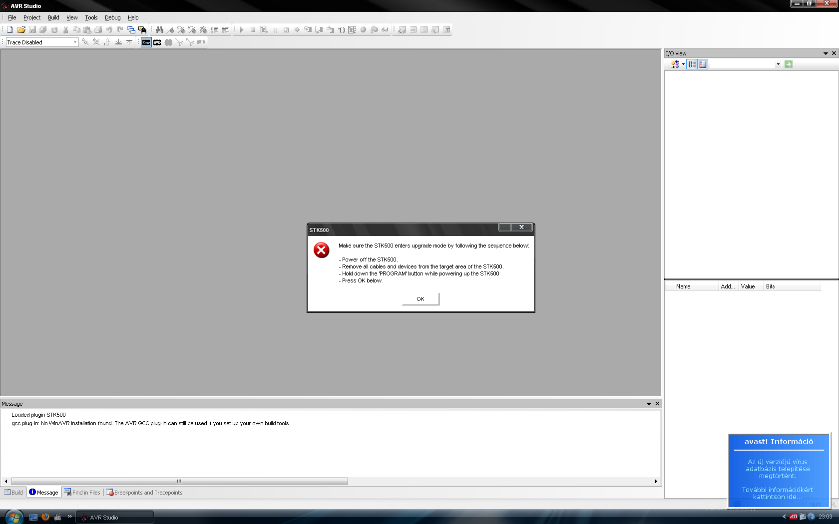

(#) Melphi hozzászólása Jan 28, 2010 /
Valaki tudna segiteni, ez mi lehet?
(#) Ricsi89 válasza Melphi hozzászólására (») Jan 28, 2010 /
Az, hogy rámentél a frissítésre, amire nem kellett volna.
És ennek mi az ellenszere?
Köszi
Az, hogy amikor kiírja, hogy van újabb fw és hogy frissíted-e akkor rámész a mégse gombra és kész.
Köszi
