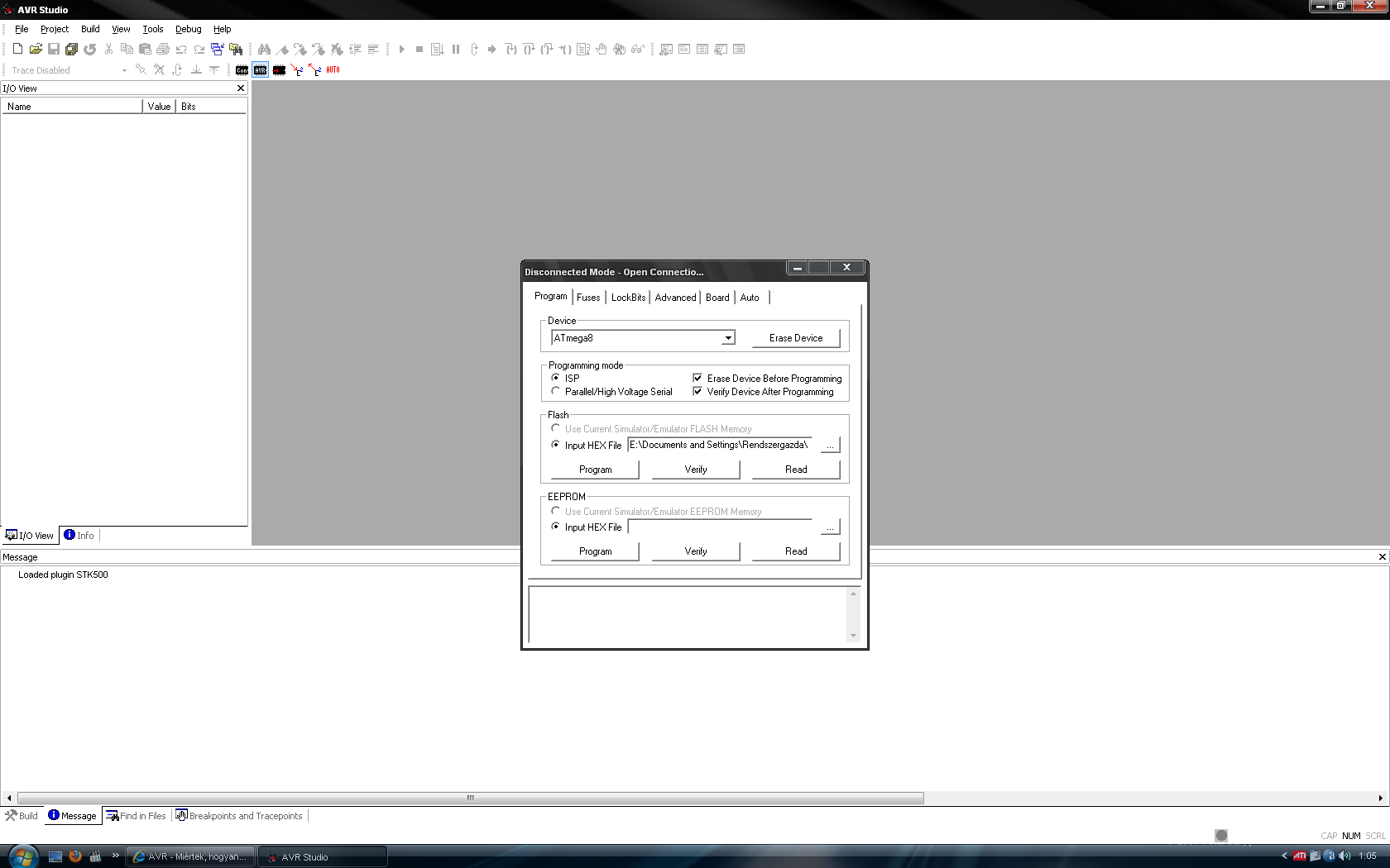

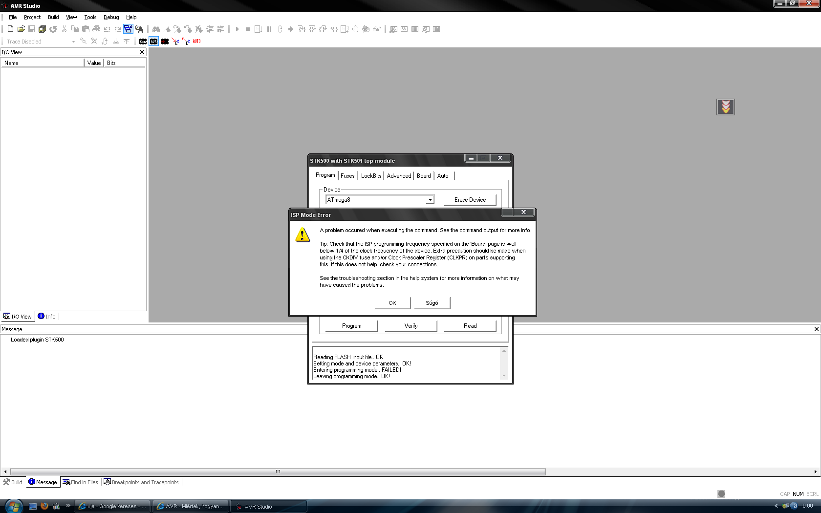

(#) Melphi hozzászólása Feb 3, 2010 /
Szisztok tudnátok segíteni ,szeretnék felprogramozni egy atmega8-at de álandóan hibát dob ki pedig az ISP frekit is visszább vettem de semmi mi lehet? Köszönöm

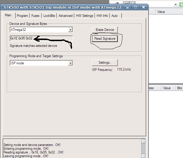

(#) denon888 válasza Melphi hozzászólására (») Feb 3, 2010 /
Nem tud programozási módba lépni. Vagy kizártad magad a programozásból,vagy valami kontakt hiba van. Az avr-re raktál kvarcot? A chip ID -t beolvastattad?
Mi az ID?
Erre gondoltam. A chip azonosítója. Lehet rosszul fogalmaztam,majd kijavítják akik nálam okosabbak.
Igen ez a mási nekem nincs olyan menüm hogy main ez miért lehet?
(#) Melphi válasza denon888 hozzászólására (») Feb 3, 2010 /
Mejik verzios avr studiot használod?
v:4.16 De hogyan nincs olyan menü? A régebbiekben is volt.
Nekem igy néz ki
(#) Melphi válasza Melphi hozzászólására (») Feb 3, 2010 /
Valamit én rondhattam el?
(#) (Felhasználó 4577) válasza Melphi hozzászólására (») Feb 3, 2010 /
Oldalakkal korábban elmondták, hogy kizártad magad a chip-ből és mit tudsz ilyenkor csinálni a quartz-al. Vegyél egy újat, vagy hagyd az egészet.
A Chip ID-t se fogod tudni kiolvasni, mert az AVR-nek nincs órajele. A Chip ID kiolvasása ebben az esetben felesleges.
Kapcsolat nélküli módban vagy!
(#) Ricsi89 válasza Melphi hozzászólására (») Feb 3, 2010 /
Még a programozóhoz sem kapcsolódott, mert felül kapcsolat nélküli módot ír ki. Így aztán nem fogsz semmit programozni.
Nem lehet véletlenül hogy rosszul kötötted be az SPI busz lábait?
Szerintem csak az ISP frekvenciát kellene lejjebb venned.
De, tudjuk: Bővebben: Link
Lejjebb vettem de semmi ,de miért nincs main menüm ez zavar a legjobban?
