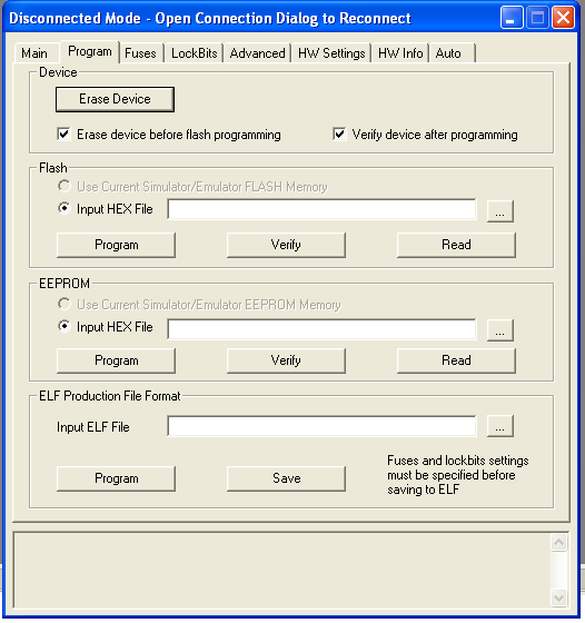

Az lenne a kérdésem hogy AVR Studioban hogyan lehet beprogramozni az EEPROM tartalmát?

Ugyan ott, ahol a flash-t programozod.
