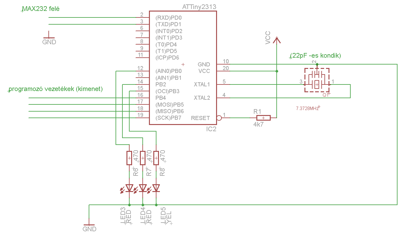

(#) levi18 válasza novarobot hozzászólására (») Júl 5, 2010 /
Szerintem erre lesz szükséged.
Az Ft-232 helyére én is max232-t tettem.
A tápnál a kapcsolót is elhagytam. És mivel az Ft-232-t is elhagytam így az eepromot is. Ami a hexfájlt illeti én az
AVRprog Firmware\avr910_2313_v38c.hex
nevű fájlt töltöttem be. A zip-ben megtalálható a dokumentáció. Én Avrosp-vel használtam. Ennél egyszerűbb változata nem valószínű, hogy létezik.
Remélem tudtam tudtam segíteni.

(#) novarobot válasza levi18 hozzászólására (») Júl 5, 2010 /
Akkor végeredményben neked is ugyan az a kapcsolási rajz maradt mint amit én összedobtam? (Link)
Te a kapcsolási rajznak megfelelő 11,0592MHZ-s kristályt használtál?
Valaki tud segíteni, a firmware-ben átírni a kristály értékét 11,0592MHZ-ről 7.3728MHZ-re
(vagy a belső RC-re)?
Ha lehet egy picit csökkenteném a RS232 sebességét is (2400-ra vagy 9600-ra)
És kész álmaim programozója
(Egyszer majd megírom a firmware-t C-ben hogy meg is értsem hogy működik )
Proci_85: Ez a kapcsolás USB-s, de MAX232-es IC-re kötve RS232-őn szeretném használni, ezért amit ajánlottál szerintem nekem nem jó, mert nem lehet szétbontani az USB résztől.

(#) Proci_85 válasza novarobot hozzászólására (») Júl 5, 2010 /
Opsz, igazad van. Megfeledkeztem róla, hogy neked kikötés volt az rs-232. Úgy valóban jobb amivel próbálkozol

(#) novarobot hozzászólása Júl 5, 2010 /
Megtaláltam 20. átbogarászás után azt a részt, mely a kristályért és az RS232-es sebességért felelős.
Kikommentezve szépen bele is volt írva mit kell átírni benne.
Végül egy 4MHZ-s kristályt tettem bele és 19200-as sebességet választottam.
Sajnos viszont nem jó.
AVR-STUDO -val lefordítottam, és a BASCOM programmal tudtam a .hex fájlt beleégetni.
Mikor áram alá helyezem a 3 db LED valamit jelez (1. egyes világít utána az 1. és a 3. majd utána csak a 3. világít de folyamatosan.)
RS232-monitorral néztem hogy ha küldök neki pl "DEC 35" akkor válaszol persze számomra értelmezhetetlen szöveget.
Semmilyen programozóval nem tudom elérni, jelenleg az USB/RS232 átalakítón csücsül (COM4) de semmilyen állapotváltozást nem tudok kicsikarni tőle.
Nem tudom jelenleg hol kezdjem a hiba keresést.
Mit tanácsoltok ebben az esetben?
