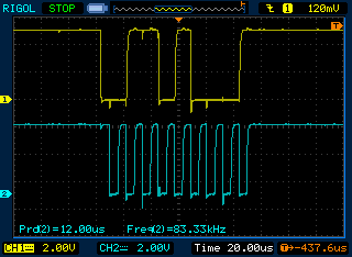

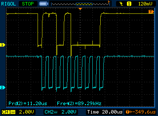

(#) ATtiny hozzászólása Okt 16, 2011 /
Egy I2C -s DS1307 -es RTC-t szerettem volna ma beüzemelni, tisztán SW-es meghajtással, mivel a hardveres TWI nem használható, ott egy SPI eszköz lesz. A következő i2c drivert használtam Bővebben: Link Elvileg ez egy jól működő driver. Sajnos azonban nem sikerült életet lehelnem a DS1307 -esbe. Több RTC IC-vel is kipróbáltam. Oszcilloszkóppal nézve az SDA és SCL vezetékeket ránézésre rendben van amit a driver produkál. Viszont a DS1307 -es nem reagál mikor kiküldöm az I2C buszra az eszköz címét. Nem küld ACK-t. Lásd mellékelt képeket. Az egyiken az eszköz címét elshifteltem egyel, hogy látszódjon mit produkál a driver. Nos akkor a kérdés: Mi lehet a gond? Nem hinném, hogy a driver rossz, ezt a drivert én már használtam régebben eepromhoz és azzal működött.

(#) Reggie válasza ATtiny hozzászólására (») Okt 16, 2011 /
Az IC adatlapja szerint(3. es 4. oldal), a start szekvencianal az orajel lefuto elenek 0-ra csokkenese utan legalabb 4 us ideig varni kell, mielott az adat elkezdhet felfutni. Nalad ez szemre nincsen meg. A kepen mellekeltem neked.
Azaz feltehetoleg az i2c_start fuggvenyed vegen es az i2c_tx fuggvenyed elejen nincsen varakozas es te sem tettel a ketto hivas koze.

(#) ATtiny válasza gtk hozzászólására (») Okt 16, 2011 /
Köszönöm mindenkinek a segítséget. A probléma megoldódott. A driver hibátlan volt. A probléma az volt, hogy a próbák idejére nem kapcsoltam elemet a RTC megfelelő lábaihoz. Nem gondoltam volna, hogy elem nélkül teljesen beszünteti az RTC a működését. Jó tanulság volt. Elszórakoztam vele pár órát a hiba keresésével.
Sot, en is elneztem a doksit, jo a jelalak.
(#) ATtiny válasza Reggie hozzászólására (») Okt 16, 2011 /
Igen, ez a tanulság nagyon hasznos. Főleg annak fényében, hogy az adatlap azt írja, hogy a Vbat lábat földeljem ha nincs rá szükség . Természetesen földelve volt. No sebaj. Lényeg, hogy működik. Majd elképzelhető, hogy berakok egy kis delay -t a start és az első bit küldés közé. Bár így is működik.
Nem kell delay, en neztem el, ugyanis a doksiban a jelalak es az azon levo idok leirasa nem egy oldalon van, igy a te kepeddel egyutt mar 3 helyre kellett felvaltva lapoznom es elcsusztam veletlenul.
Oké. Ennek örülök. De amúgy is furcsállottam volna, ha nem jó a driver. Egy régebbi projektemben már használtam eepromhoz.
