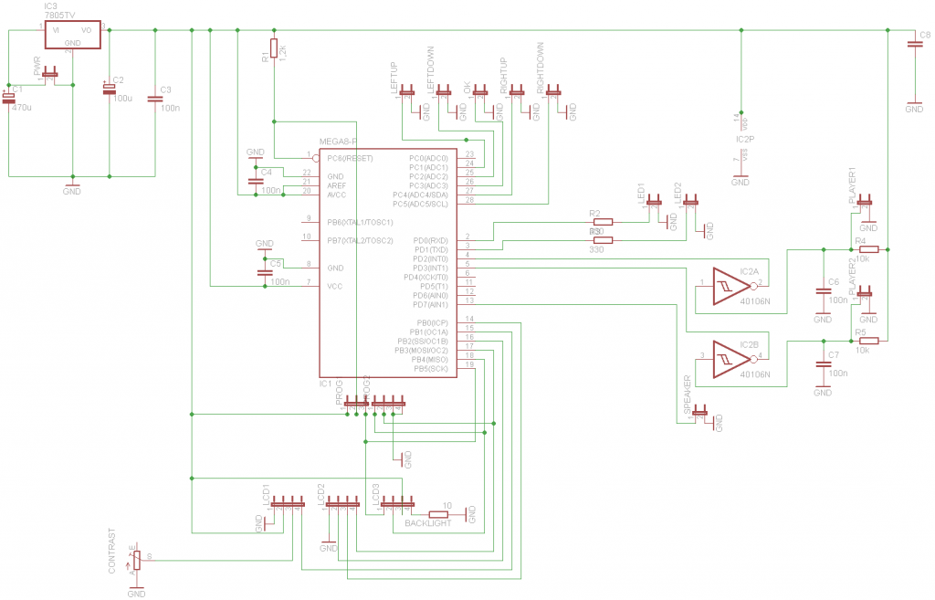

(#) blaci hozzászólása Okt 17, 2012 /
Építettem egy sakkórát, és majdnem minden tökéletes. Egyetlen gondom, hogy az egyik váltó gomb, ami int1-re van kötve, furán működik. Prell nincs, azt hardveresen kiszűrtem, és az int0-ra kötött gomb is teszi a dolgát.(Szkóppal nézve is minden rendben). Az int1-re kötött viszont lenyomott állapotban generál egy int0-t, és csak amikor elengedem, hajtja végre a hozzá tartozó kódot. A gombokat megcserélve sem változik a dolog, ebből gondolom, hogy szoftveresen lehet valami gond.
Mellékelem a programot, amiből mindent kidobtam, csak a két ledet váltogatja a két nyomógomb lenyomásának függvényében. A kapcsolás lelke egy atmega8 8MHz-es belső oszcillátorról hajtva, de próbáltam már visszavenni az órajelből, az se használ.
Van valakinek ötlete?
buttontest.c
(#) Reggie válasza blaci hozzászólására (») Okt 17, 2012 /
A kod alapjan inkabb HW hibanak tunik.

(#) blaci válasza Reggie hozzászólására (») Okt 18, 2012 /
Nem tartom kizártnak a hw hibát, de már több dolgot teszteltem, és azok jónak tűnnek.
Mellékelem a kapcsolási rajzot, a hw ez alapján készült, és valóban egyezik is vele.
Kétcsatornás szkóppal nézve a két gomb (player1, player2) teljesen függetlenül működik egymástól. Mit nézzek még?
A hozzászólás módosítva: Okt 18, 2012
(#) blaci válasza blaci hozzászólására (») Okt 18, 2012 /
És megtaláltam a hibát. A 40106n bármely két egymás mellett levő kapuján produkálja a hibát, de ha kihagyok egyet, vagy a két ellentétes oldalon használom az egymás utániakat, akkor már tökéletesen működik. Gyakorlatilag az 1-2, 2-3, 4-5, 5-6 triggerek nem használhatók együtt. Két ilyen ic-m van, mindkettő így viselkedik, viszont az adatlapon nem találtam erre utalást....
(#) Reggie válasza blaci hozzászólására (») Okt 18, 2012 /
Igazabol a kapcs rajz is jonak tuni. Ez valami erdekes hiba lesz. Szerintem toltsd fel a leforditott kodot, es majd este megnezem, hogy visszafejtve helyes-e a program.
(Ugye az ADC-t nem hasznalod belso referenciarol? Ha nem haszalod az ADC-t akkor egyszerubb nem bekotni az AREF labat, viszont igy, ha engedelyezed az alapbeallitasokkal, akkor helybol zarlat lesz a belso referencia es az 5V kozott.)
(#) Adam329 hozzászólása Okt 18, 2012 /
Reggie nagyon köszönöm a segítséged. Az ablakozáshoz amit javasoltál milyen kezdőpozíciót kell adjak meg?
Feltettem az egész projektet, benne van a hex is. AVR studio 4-gyel készült. Ez a program csak egy kibelezett csontváz, kizárólag az interrupt tesztelésére. A hw ugyanaz természetesen, bár az eredetihez képest annyit változtattam, hogy a 40106n 1-5 triggereit használom az 1-2 helyett. Így szinte tökéletes, de azért ha sokat nyomkodom gyorsan egymás után, akkor képes produkálni az eredeti problémát.
Az ADC itt egyáltalán nem lesz használva.
