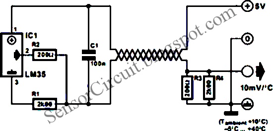

(#) blackdog hozzászólása Nov 22, 2012 /
LM35 használata vezetékkel elég maceráns. Mondhatni nem akar összejönni. A mérés eredménye ugrál. 1,5 méter hosszú jóminőségű árnyékolt vezetéket használok és az árnyékolás GND-re van kötve. Egész pontosan az maga a GND LM35 számára.
Tehetek én bele bármilyen kondit/ellenállást nem javul. Szoftveresen tudok javítani ezen? Igazából a mérésnek másodpercenként kell megtörténnie így az idővel nem nagyon tudok játszani és az LM35 közelébe sem tudok tenni semmit csak a vezeték másik végére. Szívesen veszek akár "hardweres" akár szoftveres tanácsot.

(#) vilmosd válasza blackdog hozzászólására (») Nov 22, 2012 /
A LM35 (MCP9700A, TC1047) silicon termisztorok jellemzoje az, hogy utaljak a kapacitiv terhelest es ezt egy gerjedessel jutalmazzak. Megoldas a kovetkezo: az IC taplabara kozvetlenul 100 nF kondi, valamint a kimenettel sorosan 470 ohm 1 k ellenallas. Utana az arnyekolt kabel, es mintha elvagtak volna a gerjedest. Egyebkent az adatlap kulon kiter erre a problemara. Jo olvasgatast! 7. oldal.

(#) sikolymester válasza blackdog hozzászólására (») Nov 23, 2012 /
Ha feltételezzük, hogy a szenzor tökéletesen sima kimenetet ad egészen az AVR-ig, akkor az ADC mérés 5-15mV -ot téved. Ez 5V-os referencia mellett 10 bites ADC-vel az alsó két bit ugrálását jelenti csak.
Nem tudom milyen AVR-t használsz, de tegyük fel, hogy atmega16.
Tegyük fel, hogy a táp feszültséged 5V.
Azt mondtad, hogy a Vcc a referenciád. A szenzor 150Celsius fokig tud mérni, amikor 1,5V feszültséget ad ki. Belátható, hogy teljesen felesleges 5V-os (vagy netán 3,3V ha annyi a tápfeszed) skálán mérned. Javaslom tehát, hogy használd a belső referenciáját az AVR-ednek. Atmega16-nál ez 2,56V értékű, jellemzően elég stabil kimenetet ad. Így máris kisebb kvantálású lesz a mérésed. 5V tápfesz esetén majdnem kétszeres felbontású. Így az alsó két bit ugrálása azonnal csak ~0,25-0,75 Celsius ugrálást jelent.
További tipp: ADC mérés közben le lehet állítani a rendszer órajeleit, ami csökkenti a zajt, ami zavarhatja a mérést. Ez ún. "ADC Noise Reduction" sleep mode.
Nem tudom hogyan néz ki a NYÁKod, de analóg jelek mellé, alá, fölé ne tegyél nagy frekvenciájú digitális jeleket.

(#) vilmosd válasza blackdog hozzászólására (») Nov 23, 2012 /
Nem tudom akkor mit csinalsz, mert en hasznalom ezeket az erzekeloket, nemelyik 150 m arnyekolt kabelen van, es nincs semmi zavar. Raadasul en 2,56 V referenciat hasznalok, igy 1/4 C a felbontasom. Ha ilyen lenne mint amit irsz, egyszeruen hasznalhatatlan lenne homersekletszabalyzasra. Talan ra kellene nezni szkoppal a bejovo jelre. Ja es probald meg a tapot egy kulon kabelon, a jelet egy kulon kabelon vinni. A foldhurok csodakat tud tenni.
(#) zombee válasza blackdog hozzászólására (») Nov 23, 2012 /
Nekem ez gyanús, nem is értem miért nem vettétek észre:
„0,5 - 1,5 C körül ugrál.”
Ez annyit jelent, hogy a kimenő feszültség 5-15mV. Lényegében NULLA.
Most vagy az IC nem kap feszültséget, vagy a kábel szakadt/zárlatos.
Vagy nincs a műhelyben fűtés.
A hozzászólás módosítva: Nov 23, 2012

(#) Topi válasza blackdog hozzászólására (») Nov 24, 2012 /
Minden zajból eredő szűrést érdemes egy IIR aluláteresztő szűrővel végezni, ezzel szépen meg lehet válni a zajok nagyrészétől. Mivel a digitalizálás nagysebességgel történhet, így bőségesen lesz az IIR vagy esetleg FIR szűrőhöz megfelelő számú bemenő adatsorod.
Ezen felül kihasználhatod hogy az LM35 szenzor adott hőmérsékletre beállása integráló jelleget mutat, így a mérési eredményeket is nyugodtan integrálhatod (vagy az utolsó 10-20-30 mérés átlagát veszed).
A két módszert egyszerre is használhatod. Integrálás alapja az IIR szűrő y(n) kimenete is lehet.
y[n] := y[n-1] + A * (x[n] - y[n-1])
Ezt ciklikusan le kell futtatni a mérési eredményeken, (vagy folyamatosan kalkulálod az y[n-1] ismeretében) és az így kapott érték nagyfrekvenciás zajoktól mentes lesz. Az "A" tényező az elnyomást fogja adni, célszerű nagyon közel 1 alattinak választani.
A mérési eredményeket mindenképpen átlagold. Egy mérés max pár us, tehát bőven lesz mintád az átlagoláshoz, másodpercenként egy mérés pedig rengeteg.
Célszerű ezen kívül áram értékkel "távadót" építeni belőle. Kép mellékelve, illetve van egy SNOA748B nevű doksi, melyben két vezetékes (two-wire) megoldások láthatók.
De a kulcsszó mindenképp a már régi ismert: Egy mérés, nem mérés!

(#) blackdog válasza Topi hozzászólására (») Nov 24, 2012 /
Bontottam már szét olyan termosztátot amihez 6m vezetékkel csatlakozott LM35 és az LM35 oldalán nem volt semmi szűrő sőt még csak minőségi vezetéket sem használt a gyártó.
Sajnos már nincs nincs meg ezaz eszköz így nem tudom mi volt a vezeték panel felöli végén.
Az LM35 oldalára nem tudok tenni semmit mert egy csőhüvelyben lesz.
Próbálkoztam már az átlagolássan, de nem nagyon jött össze. Megpróbálom, hogy 100 mérés átlagát veszem és a megjelenítés idejét növelem 3-5 sec-re.
