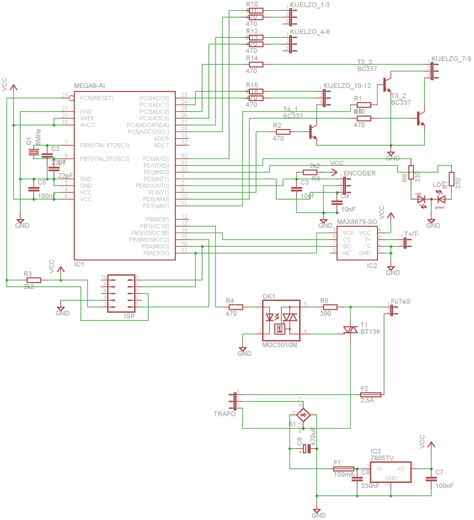

(#) Ivan93 válasza Ivan93 hozzászólására (») Júl 7, 2015 /
Köszönöm a válaszokat!
@vzoole: Ahogy ígértem: kód és kapcsolás. (mellékletben van teljes kód mindennel együtt)
Ez az spi init:
  1. void initSPI()
  2. {SPCR=(1<<SPE)|(1<<MSTR)|(1<<CPHA)|(1<<SPR1)|(1<<SPR0); //spi engedélyezve, mester mód, spi 1-es mód, ??-es előosztás
  3. }
ez pedig az olvasás:
  1. uint16_t get_temperature() //hőmérsékletet adja vissza, HA 0 AKKOR NINCS HŐELEM CSATLAKOZTATVA !!!
  2. {
  3.         uint16_t temp=0;
  4.         PORTB&=~(1<<PB2);       // max6675 kiválasztva
  5.         _delay_us(1);
  6.         SPDR=0x00; //valami küldése
  7.         while(!(SPSR & (1<<SPIF)))
  8.         temp|=SPDR<<8;
  9.         SPDR=0x00; //valami küldése
  10.         while(!(SPSR & (1<<SPIF)))
  11.         temp|=SPDR;
  12.         PORTB|=(1<<PB2);        // SS felhúzva
  13. //      if(!(temp & 0b00000100))        // ha van a hőelemmel kapcsolat
  14. //      {
  15. //              temp=(temp>>5)&(0b1111111111);
  16. //      }//if
  17. //      else {temp=0;}
  18.         return temp=SPDR;
  19. }//hőmérséklet lekérdezése
az inicializálási részben pedig beállítom a lábakat:
  1. DDRB=0b00101110;        //5:sck, 4:miso, 3:mosi, 2:SS, 1:optotriak
  2.         DDRC=0b00111111;        //seg6-seg1
  3.         DDRD=0b11100111;        //7:dig3, 6:dig2, 5:dig1, 2:led_r, 1:led_g 0:seg7 kimenetek.
  4.                                                 //4:encoder, 3:encoder_int1
  5.         PORTD|=0b11100000;      //kikapcsolva minden digit
  6.         PORTB|=0b00000100;      // SS felhúzva
@Droot: úgy látom az az ic passzol ennek a helyére, de remélem nem kell kicserélni.
@Zsolt2: A CPHA-ra figyeltem, bár próbáltam már fordítva is, hátha úgy jó lenne. A kódod még nem próbáltam, de úgy látom ilyen az enyém is.
Megpróbálom az ic-t ki- és visszaforrasztani, de szerintem nem ezen fog múlni.
Szerk: az olvasásban ki van kommentezve egy rész, és csak az spdr-t adja vissza, de a nyitott hőelem miatt 0-tól különböznie kellene, ha van válasz
A hozzászólás módosítva: Júl 7, 2015

(#) vzoole válasza Ivan93 hozzászólására (») Júl 7, 2015 /
Így gyorsan átnézve jónak tűnik minden.
Szerintem az ebay-es IC lesz a ludas.
(#) Ivan93 válasza vzoole hozzászólására (») Júl 7, 2015 /
Köszi! Ettől félek. Pedig eddig még minden jó volt amit ebay-en vettem (szenzor, mega8, napelem,...)
Betöltöttem a programodat egy mega8-ba, és szépen megy az spi, és jön a jel.
Az ebay-en sok hamis cucc kószál... régen hamis atmega8-al volt tele. FTDI232-ből is nem kevés hamis van és ezek szerint MAX6675-ből is van.

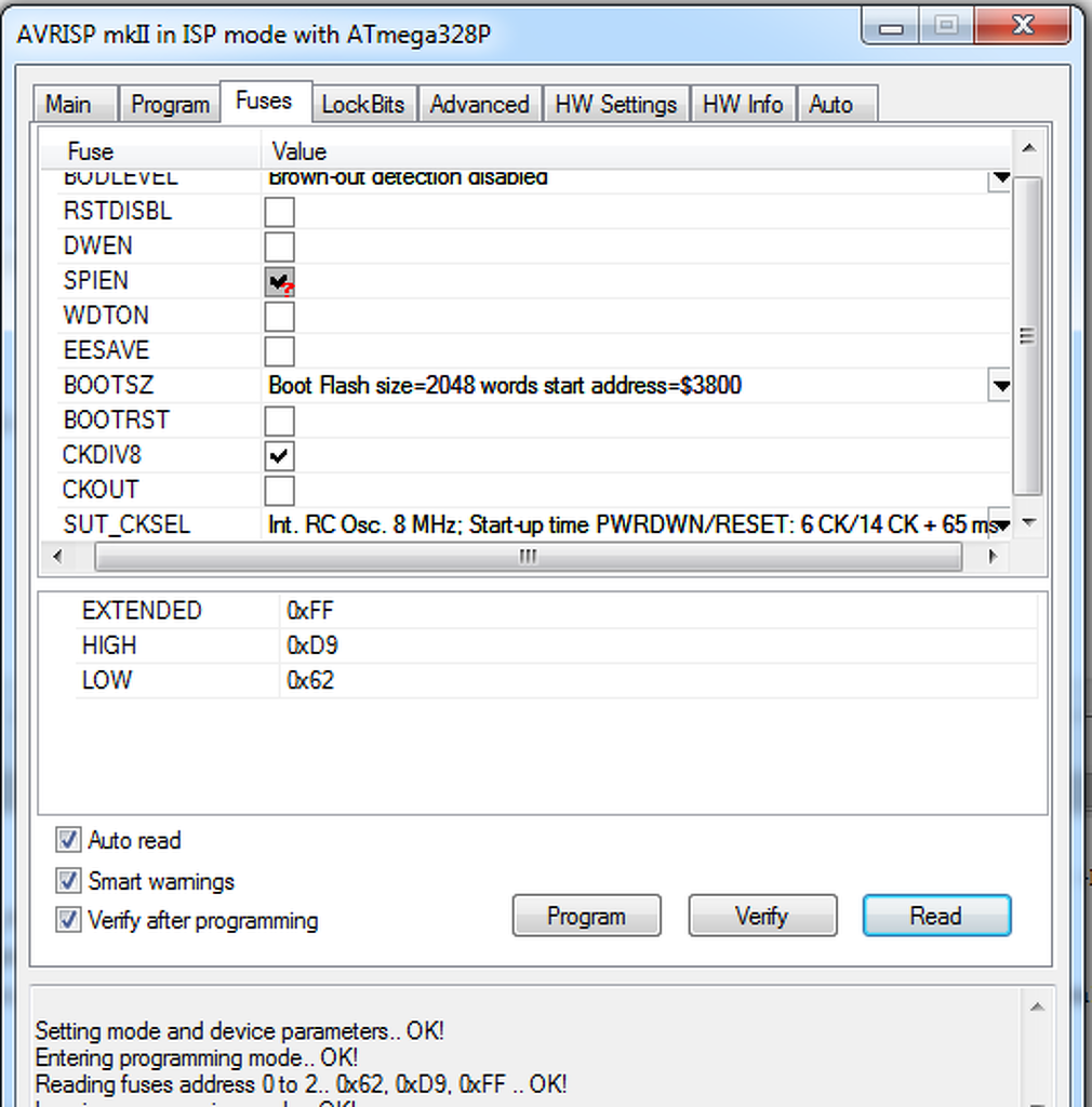

Sziasztok, kéne egy kis S.O.S segítség. Egy Atmega328 uc-n állítottam be 122Hz-es pwm jelet a PD5 PD6 lábakon. Két érdekes dolog történt: 1- 0% kitöltési tényezőnél is jönnek impulzusok a lábról (led-del néztem) 2- az impulzusok 122Hz-nél jóval kisebb frekire utalnak, mint ahogy hallható a videóban a kattogás, csak most leddel villogtattam ki: Bővebben: Link

(#) kapu48 válasza k3gy3tl3n hozzászólására (») Júl 8, 2015 /
Mindenekelőtt, ha új az uC akkor alapból be van kapcsolva az órajel /8 osztó!
Szóval fuse biteket babráltál már?

(#) k3gy3tl3n válasza kapu48 hozzászólására (») Júl 8, 2015 /
A fuse bitekhez nem nyúltam, az ábrán látható a beállítás.
Hohóó CKDIV8, akor egy része megoldódott, úgytűnik.
Ezekszerint 1MHz-en jár, a prescaler 256 szóval F(PWM) = F(Clock Freq)/ (256 * N) = 15Hz nagyjából.

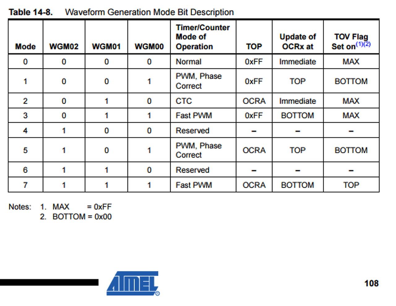

(#) k3gy3tl3n válasza csabeszq hozzászólására (») Júl 8, 2015 /
Az adatlap szerint ha WGM02 = 0 WGM01 =1 és WGM00 = 1 akkor ez fast PWM (Mode 3) ami FF-ig számol. OCR0A és OCR0B-vel állítom a kitöltési tényezőt a PD5 és a PD6 lábakon nem?
Nekem mindkét lábra azonos frekvenciájú PWM jel kell amiknek a kitöltését külön állítgathatom.Ez elvileg nem CTC mód, hanem fast PWM.
A hozzászólás módosítva: Júl 8, 2015
(#) csabeszq válasza k3gy3tl3n hozzászólására (») Júl 8, 2015 /
hát, ezt benéztem, tényleg fast PWM

(#) vzoole válasza k3gy3tl3n hozzászólására (») Júl 8, 2015 / 1
(#) k3gy3tl3n válasza vzoole hozzászólására (») Júl 8, 2015 /
Utánaolvasok mit tud ez a PC PWM, még sosem használtam.
A mode-ok közt nem is látom, miféle állatfaj ez?
Phase Correct PWM
