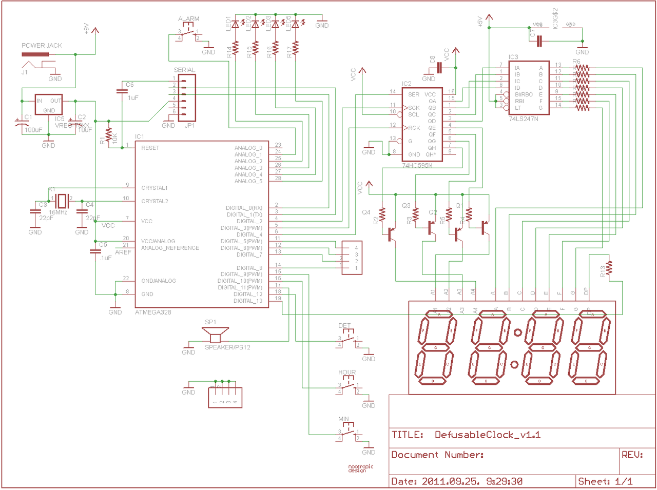

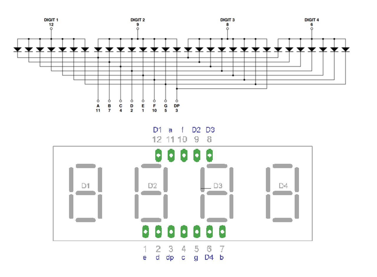

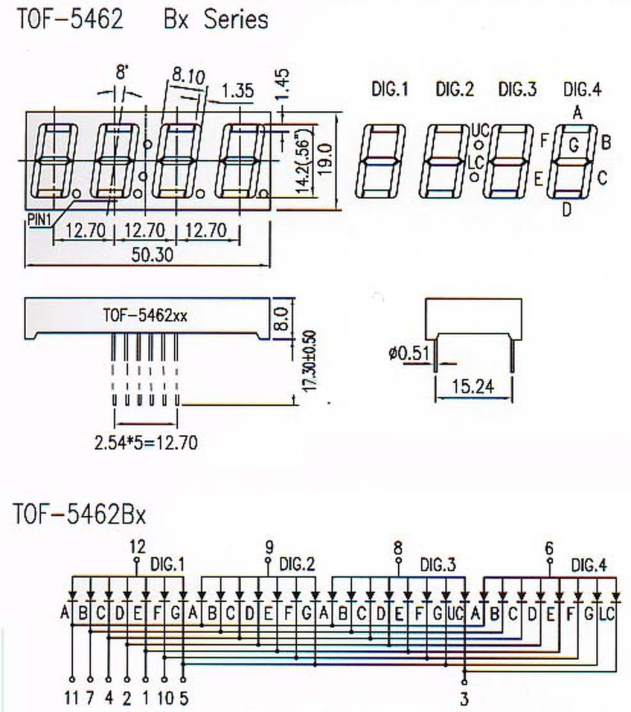

Meg szeretném építeni a képen látható kapcsolást, viszont az a gondom, hogy nem találok bele megfelelő kijelzőt. A kapcsolásban szereplő kijelző HDSP-B04E melynél a pontok a DIG2 és DIG3 kivezetéshez vannak kötve, ami elérhető annál pedig a pontok a DIG3 és DIG4 kivezetéshez vannak kötve. Eléggé kezdő vagyok még avr-es témában, a program beégetésével nincs gond, egyszerűbb programokat többé kevésbé megértek, de ez feladta a leckét. Tudna valaki nekem segíteni, hogy mit kell változtatni a programban, hogy az utóbbi kijelzővel is működjön?
(#) kapu48 válasza Vacok hozzászólására (») Júl 5, 2015 /
Szerintem egyszerűbb, ha az ELCD bekötésén igazítasz.
(#) Vacok válasza kapu48 hozzászólására (») Júl 5, 2015 /
Végül is lehet, hogy nincs is szükség semmilyen módosításra, mert nekem ezekből a sorokból az derül ki, hogy az óra és a perc közti két pont folyamatosan világít:
#define COLON 13
pinMode(COLON, OUTPUT);
digitalWrite(COLON, LOW);
A programban később ez a kimenet nem vesz fel más értéket.
(#) kapu48 válasza kapu48 hozzászólására (») Júl 5, 2015 /
De azt tudod, hogy ez így nagyon pontatlan óra lesz?!
Lehet Óra modulokat kapni, amikbe direkt óra kristályok vannak beépítve.
Amik valamivel pontosabbak.
Keres inkább olyan projektet!
(#) csatti2 válasza kapu48 hozzászólására (») Júl 5, 2015 /
Meg lehet oldani külön modul nélkül is, csak épp ahhoz át kell alakítani ezt az áramkört. A kristály kicserélhető egy 32,768kHz-es órakristályra (a progi futhat a belső 8MHz-es RC oszcillátorról, a timer 2 pedig asszinkron módban az órakristályról számolhatja az időt). A gond, hogy ez az áramkör valami arduino alapú csoda lehet bootloader-rel és rendes programozó port nélkül (a serial port néz ki a "programozó" portnak) és a belső oszcillátor nem elég pontos a soros port működtetésére (ezért használ 16MHz-es kristályt). Ha az áramkört átalakítaná a szokásos ICSP csatlakozósra, akkor mindjárt nem lenne érdekes a soros port (másra úgysem kell, ...mondjuk meg lehetne csinálni internetesre az órát ESP modullal, akkor persze meg a pontos órakristály nem kellene ).
(#) Kovidivi válasza csatti2 hozzászólására (») Júl 5, 2015 /
Szia.
Nekem pont most van egy Atmega328-am, belső 8MHz oszcillátorral, Timer2-re 32768Hz-es kristály kötve, és az Arduino-ban megtalálható Arduino mini pro 8MHz 3.3V-os bootloaderrel tökéletesen megy a feltöltés.
(#) Vacok válasza csatti2 hozzászólására (») Júl 5, 2015 /
Hűha... ez a beszélgetés már kezdi meghaladni a képességeimet. Nagyon nem szeretnék hozzányúlni sem a programhoz, sem a kapcsoláshoz. Ez a kapcsolás a nootropic design féle defusable bomb clock. Félek, hogy bármi módosítás a "különleges" funkciók kiesését vonná maga után.
Az AVR programozását az áramkörből kivéve ICSP-n keresztül szeretném megvalósítani, ezt így meg lehet oldani? Látom, hogy itt soros portról is van szó.
De miért is lenne pontatlan az óra? Gondolom a tervezője úgy alkotta meg, hogy pontos legyen. Vagy a benne lévő kvarc frekvenciája és az osztásból származó órajeltől pontatlan?
Gondolom, hogy egy Bomba nem olyan hosszú életre van tervezve, mint egy Óra.
Ezért a kvarc pontatlansága elhanyagolható probléma volt a tervezőnek.
(#) Kovidivi válasza Vacok hozzászólására (») Júl 5, 2015 /
Én inkább úgy mondanám: nem lesz annyira pontos, mint egy órakvarcról használva. De ki kell próbálni, a Timer2-t amúgy is lehet pontosítani, csak ehhez mindig várnod kell 4-8órát, megnézni, hogy siet, vagy késik, mennyit, és ez alapján újra be kell égetni a már pontosított programot. Azt viszont nem értem, hogy miért jobb a túlcsordulást használni, és kezdőértéket adni a Timer-nek, mikor ott van a CTC üzemmód, ami lenullázza a Timer-t, amikor eljut a Compare értékig.
