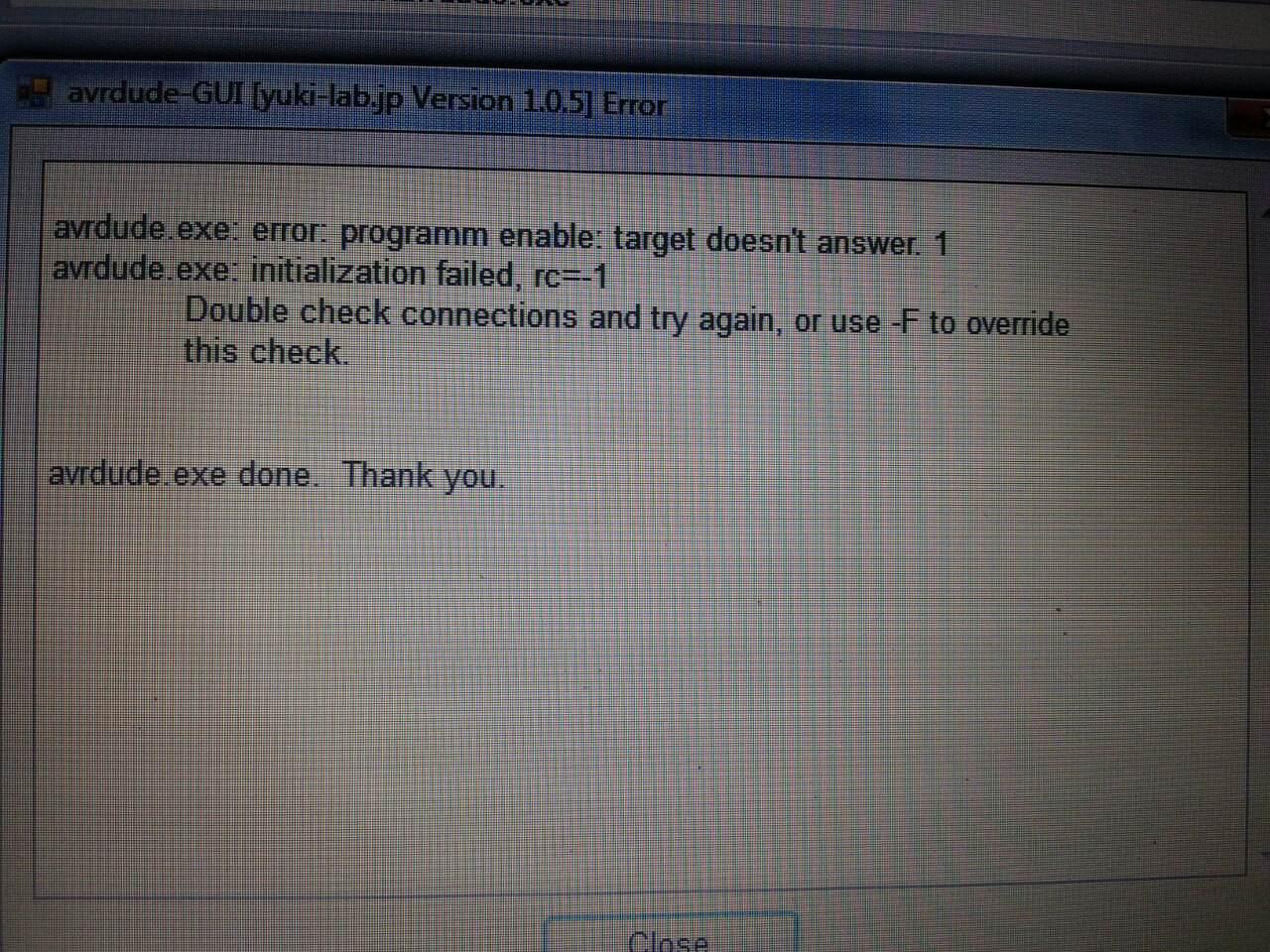

(#) attika hozzászólása Szept 9, 2015 /
Egy Atmega 32-es avr-t szeretnék felprogramozni de mindig ezt a hibaüzenetet kapom,mi lehet a gond?
Nem akarok semmi komolyat csak egy cheali töltő firmwaret frissíteni.Elképzelhető,hogy halott az AVR?
Kép mellékelve.
(#) TavIR-AVR válasza attika hozzászólására (») Szept 9, 2015 /
Lezárt chip, hibás isp bekötés, tápfeszkiba, kontaktos kábel, stb.
Nem kommunikál az égetőd az AVR chippel...

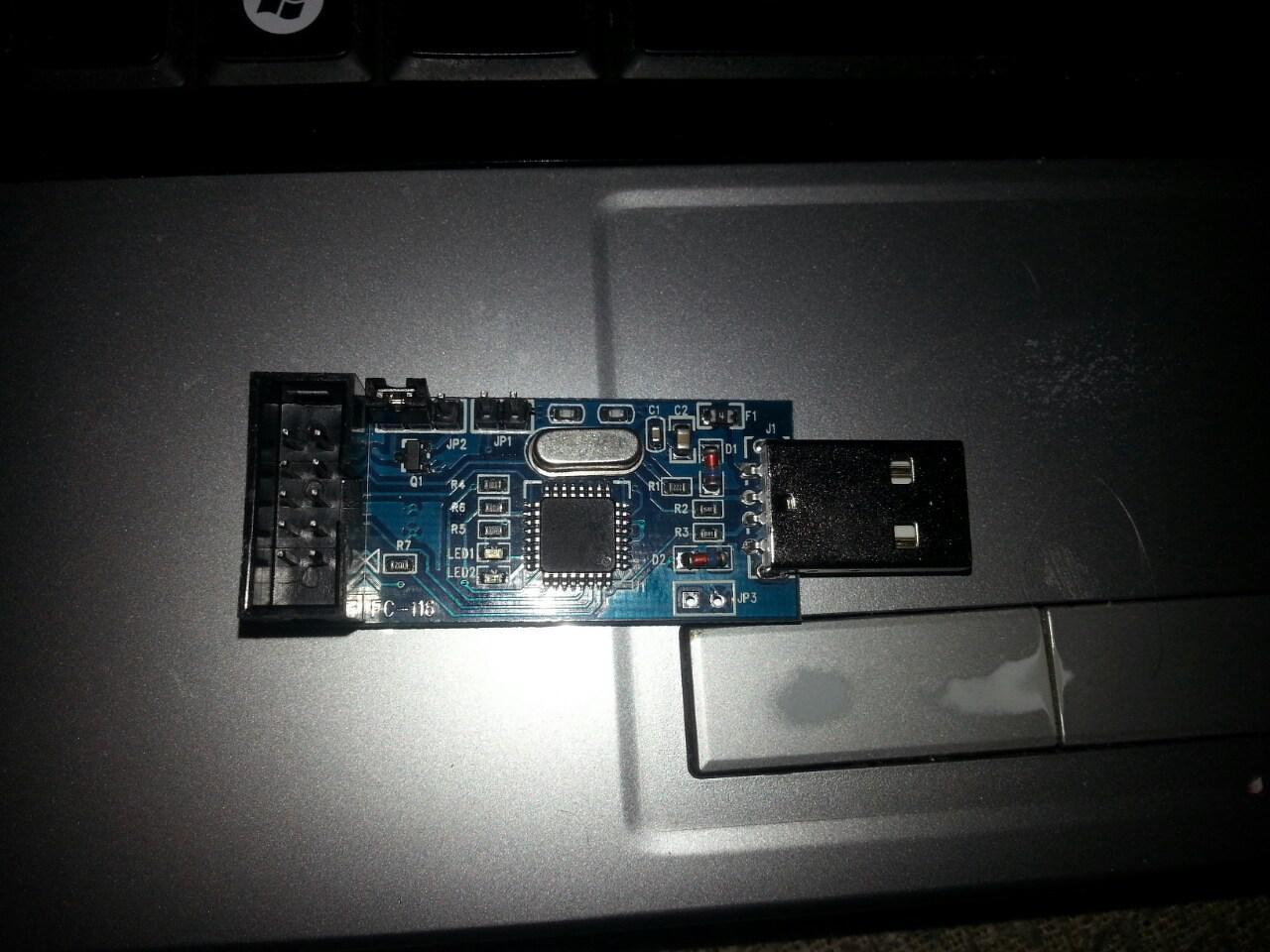

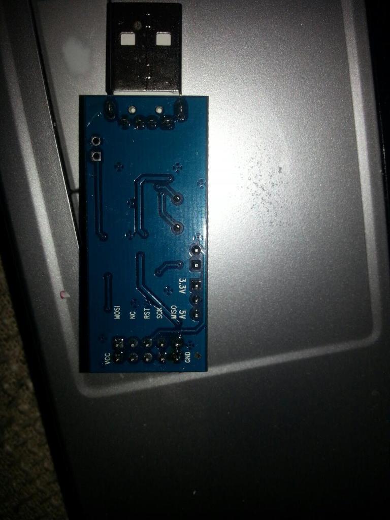

Vannak rajta DIP kapcsolók, vagy csak bekötetlen forrpontok? Tudsz róla képet feltenni?
(#) attika válasza csatti2 hozzászólására (») Szept 9, 2015 /
Jumper van rajta kettő,az egyik 3,3V a másik 5V a JP1 meg 5Voltot kapcsol ki.
A JP3 nem tudom mi lehet mert ott nincs semmi.
(#) csatti2 válasza attika hozzászólására (») Szept 9, 2015 /
Hmm, nekem különböző van, de a neten találtam mondjuk ehhez hasonlót. A szabad jumpert kellene összekötni az átprogramozásához... de ez most nem igazán segít. Nincs ismerősöd, akinek van rendes programozója és felfrissíti neked az USBasp-odat?

A szabad Jumpernél a be se forrasztott JP3-ra gondoltál?
Ez alapján próbáltam de nem működik.
Ez a hibaüzenet.
Started AVRDUDE
C:/Program Files/eePe/avrdude.exe -c usbasp -p m64 -p m8 -U eeprom:r:C:/Users/Hackerke/AppData/Local/Temp/eebackup.hex:i
avrdude.exe: error: programm enable: target doesn't answer. 1
avrdude.exe: initialization failed, rc=-1
Double check connections and try again, or use -F to override
this check.
avrdude.exe done. Thank you.
AVRDUDE done - exit code 1

(#) Kovidivi válasza attika hozzászólására (») Szept 10, 2015 /
Az avrdude használatával vannak problémáid. Kezdetnek: miért paraméterezed fel m64 és m8-cal is egyszerre? Főleg, ha atmega32-t szeretnél írni. COM portot ki se jelölöd neki, sebességet sem állítasz sehova. Oké, hogy vannak alap értékek, de inkább te adj meg olyat, ami biztos jó, mint hogy az alap ne menjen. A fuse bitekhez meg el kell olvasni egy összefoglaló oldalt, és megvilágosodik az ember. Én magyar nyelven is találtam, nagyon hasznos volt.

(#) attika válasza rolandgw hozzászólására (») Szept 10, 2015 /
Közben már rájöttem ,hogy én néztem el valamit de nagyon,a videó arra nem tér ki,hogy ha az USBasp saját avr-ét vagyis szoftverét szeretném frissíteni akkor szükség lesz egy minimum egy ugyan ilyen USbasp-re és a JP1-es jumpert rá kell dugni és a 10tűs csatlakozón kell egymásra kötni és elméletileg úgy működnie kell.Saját magát USB-n nem tudja frissíteni úgy mint a Pic kit 2,és én itt tévedtem el.
Azért volt nekem furcsa csak mert ugyan azt a hibaüzenetet kaptam amikor fel szerettem volna programozni a Atmeg32-est. Azóta már kipróbáltam háromféle Win driverrel is,mind a háromnál szépen megismeri a gép,nincs semmi hibaüzenet,az AVR Burn O-mat is látja a programozót,de valamiért mégsem működik.
