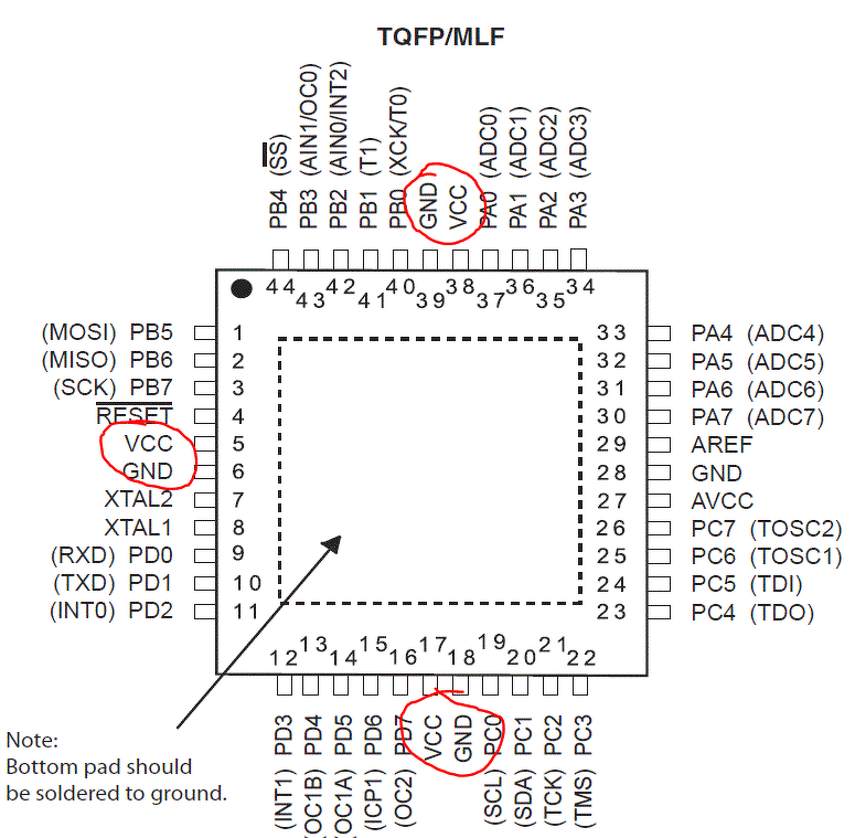

(#) kiszebra hozzászólása Júl 27, 2018 /
Egy gyors kérdésem lenne: A TQFP tokozású AtMega32-nek miért van három pár GND-VCC kivezetése? Mindet be kell kötni, vagy esetleg ugyanazt a kivezetést jelentik és segítenének a tápfesz továbbításában? Köszi!
(#) vargham válasza kiszebra hozzászólására (») Júl 27, 2018 / 1
Mindet be kell kötni, és mindegyikre kell a 100 nF kondenzátor. (Egy nagyobb tokon akár 10-14 pár táp is lehet, és azokat is mind be kell kötni.)
Amúgy a datasheet is írja.

(#) csatti2 válasza kiszebra hozzászólására (») Júl 27, 2018 / 1
A GND és AVCC párt is be kell kötni, amit nem karikáztál be.
(#) vargham válasza csatti2 hozzászólására (») Júl 27, 2018 / 1
Jó meglátás, nekem fel sem tűnt. Valóban, az analóg tápot is be kell kötni, különben nem fog működni az egész MCU. Adatlapban benne van, hogy melyik részegység honnan kap tápot.
(#) TavIR-AVR válasza vargham hozzászólására (») Júl 28, 2018 / 1
Tipp: Aref és a GND közé 10 100nF kondit tegyél. Hamár tápot tervezel. Az az analog referencia (belső) tápja!
(#) kiszebra válasza vargham hozzászólására (») Júl 28, 2018 /
Azt meg is találtam az adatlapban, hogy az analógot be kell, csak a többit nem. Köszi a válaszokat!
