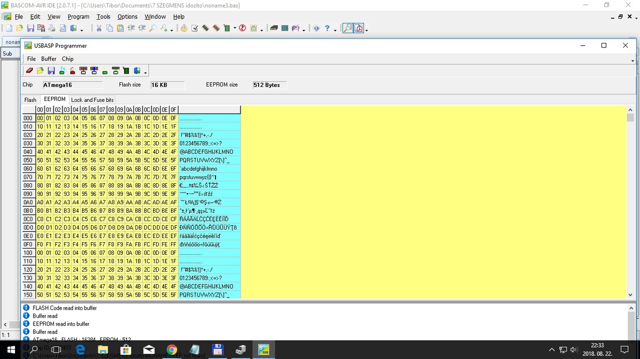

Na ez viszont jó hír! A linkelt szimulátor felületét elnézve ez IDE alól nem megy, hanem valamilyen külső szoftware/programozó kell hozzá jól gondolom? Van erről bővebb infó valahol? (ha lehet magyarul...)
Bocs a sok kérdésért, de most vágtam bele komolyabban a dologba, a programozgatás áramkörépítésben már nem mai darab vagyok, de még soha nem kellett a megírt szoft. védelmével foglalkoznom...
Ez az ablak az IDE egyik dialógusa, nem külső program.
Atmel Studio 7
Tools / Device Programming A hozzászólás módosítva: Aug 29, 2018
