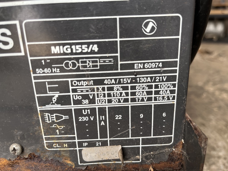

Sziasztok. Belekezdtem egy projectbe, mivel szükségem van alu hegesztő gépre így vásároltam egy TIG pisztolyt (26-os kicsit), alu "pálcát" hozzá, és persze wolfram elektródát? a pisztolyba.
Van egy az alábbi képen paraméterei szerint látható gépem, amit szétbontottam csak a hálózati trafó, folytó és az egyenirányító maradt meg belőle. Alumínium hegesztéshez Ac vagy Dc ajánlott inkább? Védőgázból melyik javasolt?
Néztem itt a gyújtások módját, van a csúnyán csak "scratch" gyújtás ami nem túl szép forma, vannak a nagyfrekis gyújtók amire azt találtam ki hogy egy nagy feszültségű trafó kimeneti oldalát (DC) kötném párhuzamosan a pisztoly illetve a test közé, a hegesztő feszültség a diódák miatt visszahatni nem tud, viszont a trafó által gerjesztett magas feszültség létre tudná hozni azt az ívet ami a begyújtáshoz szükséges?
Javítsatok ki kérlek ha rosszul gondolom. Amire nekem kellene motorblokk alumínium részeinek hegesztése igazából így vastagabb anyagokat "varrok" össze vele.
Mindennemű segítséget szívesen fogadok!
(#) Régi motoros válasza szikorapéter hozzászólására (») Dec 27, 2022 /
Sajnos tévúton jársz. AWI-val alut AC-val lehet hegeszteni. Ez szükséges az oxid feltöréséhez.
A védőgáz pedig tiszta argon ajánlott, az elektróda pedig tiszta wolfram, zöld jelölésű.
Ui.: Ja pontosítok, ha jól rémlik, egyenárammal is lehet alut hegeszteni AWI -val,
de akkor hélium gázt kell használni hozzá, viszont az kb 10x annyi mint az argon.
Legutóbb a 40l -es argon palackot 26EFt ért cseréltem ha jól emlékszem kedvezményesen.
Tehát a hélium cser kb 200Eft felett lehet sacc/kb.

(#) szikorapéter válasza Régi motoros hozzászólására (») Dec 27, 2022 /
Az megvan hogy AC-val szokták ezért is kérdeztem. Tudom a jelenlegi készülékem egyenirányított de mivel ezt szétbontva készül az új így nem akadály AC-ra alakítani.
Argont olvastam a legtöbb helyen én is, a főbb csapásirány (amiben nem vagyok teljesen biztos) hogy a "gépem trafója" elég-e ahhoz amit kivitelezni szeretnék, a gyújtás amit kitaláltam megfelelő lehet-e?
Zöld wolfram elektródából vásároltam egy jópárat (biztos ami biztos) valószínűleg az első úgysem tart örökké mivel még gyakorolnom kell sokat.
Nem nagyon vagyok a téma szakértője, de tudomásom szerint a mig és awi gépek eleve más feszültségszinten üzemelnek. Már csak azért is, mert a mig gépnél az elektróda szinte mindig hozzá ér a munkadarabhoz, az awinál meg fenn kell tartani X mm távolságot miközben az ív ég.
És a gyújtó nagyfeszt is el kell valahogy szeparálni a trafó szekunder oldaláról ha jól sejtem,
különben átmegy a primerbe, ugye a trafó két irányú eszköz, bármelyik oldalról lehet "táplálni".
Ha diódát teszel bele, akkor meg az már nem váltóáram lesz.
Ui.: Ja és szoktak még az okosok emlegetni trafó karakterisztikát is, hogy az sem igazán egyezik,
de ezt majd kifejti nálam hozzáértőbb. És még biztos van más is, amire én nem is gondolok.

(#) BenőAladár válasza szikorapéter hozzászólására (») Dec 27, 2022 /
Mindenképpen jobban jársz ha tölthető palackot szerzel, és ismerettséget valamelyik gáz csere telepen( magán ember egyre kevesebb helyen kap már gázt, mert mindenhol be szeretnék vezetni a bérpalackot) Amit nem tudsz az írásaidból ítélve:
-AC kell a hegesztéshez amint mások is írták. Próbálkozni tudsz a sima 50Hz hálózati frekvenciával, de dolgozni nem.
- A hegesztési feszültség pedig egy általános ív hegesztő feszültségével kb azonos 50-60V. Ami viszont nem azonos, hogy ez nem igazán eshet le, ellenben az ívhegesztővel.
-Két dolog van amit tudni kell szabályozni minimum. Az egyik a frekvencia kb (10-200Hz), a másik a balansz, vagyis, hogy miből jusson hosszabb ideig a pisztolyra, a negatív vagy a pozitív impulzusból
- Egy szomorú tény pedig, hogy a trafó amiről feltetted a képet az kicsi lesz. Egy kisebb robog, Simson, kapálógép, stb, blokkja is már igényli a 120A hegesztő áramot és azzal is csak épp megolvad a felület.
- Ráadasul ahogy látom a trafód 110A-en már csak 8% bekapcsolási idővel rendelkezik, ami nagyon kevés, DC módban még 2mm max 3-as lemezt tudsz hegeszteni vele, vagy rozsdamentest esetleg.
- És igen be kell szerezz egy reduktort argonhoz ami L/perc -ben beállítható. A sima CO2/corgon reduktor nem jó mert vagy sok gázt fog elnyomi, és nem is egyenletesen.
-Wolfram elektrodára pedig sokan mondanak sok mindent ( kerüld a piros színűt, kéket rozsdamentesre, zöldet alura) meg kell nézni a gyártó az adott színre mit ajánl. Én hegesztettem már alut pirossal kékkel zölddel meg arannyal is.. ( Rozsdamentesre egyébként a kék jött be leginkább és az arany..)
de amit leírtam az kb 1% amit kell tudjon maga a hegesztő gép, és a hegesztő egyén..
Remélem azért nem vettem el a kedvedet az építéstől.

A HF gyújtás AC üzemmódban mindig megy, még pedig azért(is),hogy a HF térereje az alu felszínén az oxidréteget nem engedi a hegfürdőbe beleégni, azaz folyamatosan tisztán tartja a megolvadt alumíniumot.AC-s gépeknél a HF jellemzően szinkronizálva van a hegesztőáramkör frekvenciájához.
(#) Régi motoros válasza szikorapéter hozzászólására (») Dec 28, 2022 /
Szerintem legolcsóbban úgy úszod meg, hogy először megoldod az elektromos gázszelep bekötését és vezérlését a pisztolyról. Kipróbálod a koppintós technikát, és ha már sikerül valami elfogadható minőségben alut hegesztened vele amilyenben szeretnél, akkor már előrébb vagy. Eztán ráérsz agyalni a HF gyújtáson. Mert ha kiderül, hogy a trafó nem is lesz rá alkalmas, akkor fölösleges további pénzt rákölteni. A gázszelep bekötése meg nem nagy kunszt. Először még az időzítést és késleltetést is elhagyhatod a próbák erejéig, bár az sem egy nagy feladat mint írtam először.
(#) Régi motoros válasza mpisti hozzászólására (») Dec 28, 2022 /
Erről mutathatnál valami hivatalos információt, mert én eddig úgy tudtam, hogy az oxidtisztítás az nem a HF feladata, hanem éppenhogy a polaritásváltás feladata. Az töri az oxidot is, nem véletlen lehet (és kell is) szabályozni kimondottan a frekvenciát és a kitöltési tényezőt az AC-s gépeken.
Jobban mondva a kitöltési tényező a hegfürdő tisztán tartásáért felel, a frekvencia pedig az olvadék mélységét és szélességét szabályozza.
Tehát ha valóban le vagyok maradva, szívesen magamba szívnám az új információkat.
A hozzászólás módosítva: Dec 28, 2022
(#) szikorapéter válasza Régi motoros hozzászólására (») Dec 28, 2022 /
Este még arduino-val elkészítettem a késleltetőt csak azt már nem írtam le(kiment a fejemből).
Jövő héten lesz már csak időm összerakni egészbe, csak gondoltam addig nem árt még némi elméleti tudást is összeszedni.
(#) gulyi88 válasza Régi motoros hozzászólására (») Dec 28, 2022 /
Ha jól értem, akkor a hegesztési ív csatornában az argon egy ideig ionizált állapotban marad a hegesztő ív kialvását követően is.
Ha még ezalatt az idő alatt megemelkedik a feszültség (mindegy milyen polaritással) a "szikraközben", akkor a hegesztő normál üresjárási kimenő feszültségétől is újra begyullad az ív mindenféle hókuszpókusz nélkül.
Bizonyos kompromisszumokkal kezelve az áram nullátmeneti meredekségét és minimum értékét, akkor kopintásos gyújtással is lehetne AC módban awizni.
Az mondjuk nem is lenne olyan rossz.
Sima hegsztőinverter, (vagy koppintós AWI inverter) mögé kell tenni 4db böszme BJTtranyóból/IGBTből egy H hidat, azt sima PWM négyszöggel meghajtani (kitöltést és ferkit lehet állítgatni), és ki is lehet próbálni.
Gázszelepet, elő-után folyást, HF gyújtást meg majd ha használható, akkor hozzá lehet csapni.
