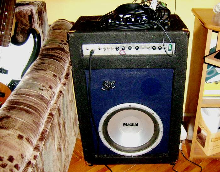

Na... most hétvégére összeállt életem első kombója. Teljesen saját gyártmány az itthon talált anyagokból összerakva. Reflex lett, a hátán van a reflexcső, a doboz is kellőképpen meg lett merevítve, így már nem zörög, nem suhog. (Csak a vitrines szekrény
)Tapasztalatszerzésnek és természetesen gyakorolni tökéletes, de a következőt teljesen másképp fogom csinálni. Egy jó hangszóró lesz az alap, és 20mm-es forgács, vagy mdf lapokból lesz összerakva, kellően hangolva.. A Conductor végfok nagyon jó, de előfoknak kell majd valami ütősebb,amiben van kompresszor, zajzár és overdrive.

Vagány a cucc, abszolút egyedi Nézegesd meg Te is a Hartke LH-1000-est, én arra fogom átalakítani a kombómat és kiegészítem egy DOD kompresszorral is. Zajzár és overdrive miért kell egy bass erősítőbe?
Helló. Nagyon pofásan néz ki! Gratulálok!
Bocs hogy megkérdem, de milyen fajta gitárod van? A képből úgy vettem ki mintha j bass lenne.
Bassmester, szerintem zajzár nem árt ha van, végülis ki lehet kapcsolni
Egy nagyon minimális overdrive-val pedig jól meg lehet bolonditani a hangot, persze kinek a pap kinek a papné. Vikipapa, igen Jazz bass. Kicsivel több mint 2 éve tört rám a gitár őrület, egy stratocasterral kezdtem de 1év után rájöttem hogy a basszusgitár közelebb áll hozzám. Ez egy olcsó SX jazz, 3 gyerek mellett egyenlőre jobbra nem futotta.

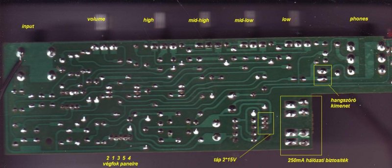

Én javában gyakorolgatok. Most vettem elő a lepusztult kis kombómat, végfok IC-t cseréltem benne (TDA2030), és egy trafó kel még bele (mert az ki lett szedve). Van a padláson egy 2*12V puskás féle alaplapi trafóm azt belebuherálom. Szeretnék beleépíteni egy LINE bemenetet, de még nem tudom hogy lenne érdemes. Szerintetek? Simán illesszem egy ellenállással, meg csatolókondival a meglévő bemenethez, vagy kell valami elektronika is? Mellékelek egy kapcsolási rajzot.
Én a hangerőpoti lábainál próbálkoznék a bemenet csatlakoztatásával ,így megkerülve az érzékenyebb bemenetet amit az opamp egyik része erősít.
A rajzon az R7 és a hangerő poti közé tegyem a csatolókondit ami közvetlen a line inputra menne? Erre gondolsz?
Nem okozhat kárt az előerősítő IC ben?

Lassan elkészül a hangszóró javítása is ami hiányzik a "dobozból", úgyhogy kőkemény gyakorlás lesz nekem is ![]() Szerintem az R7 után jó lesz a bemenet, mert ha ide kötöd be, akkor még tudsz hangszínt is szabályozni. Az IC-nek nem lesz semmi baja, de ne teljes hangerőre legyen állítva amikor kipróbálod.
Arra figyelj, hogyha valóban vonal bemenet kell akkor annál a szintnél nagyobbat erősít sajnos a TDA2030. Osztani kell a jelet mert érzékenyebb az IC. Valószínű az IC bemenetere tennék egy csatoló kondi segítségével egy potit, a doboz fenekére meg egy új jacket vagy RCAt. Ebben az esetben pl dobgépet tudsz a játék alá keverni, független hangerővel. Üdv Joe Nincs a nyákjáról fényképed vagy rajzod? Érdemes lehet ezt utánépíteni az ára miatt.
Körbenéztem NET-en, de csak az elejéről van kép. Azt sem tudom esetleg nincs e tele SMD vel.
Le tudnád fényképezni a belsejét, a panel alját és a tetejét, ha van rá időd? Köszi.

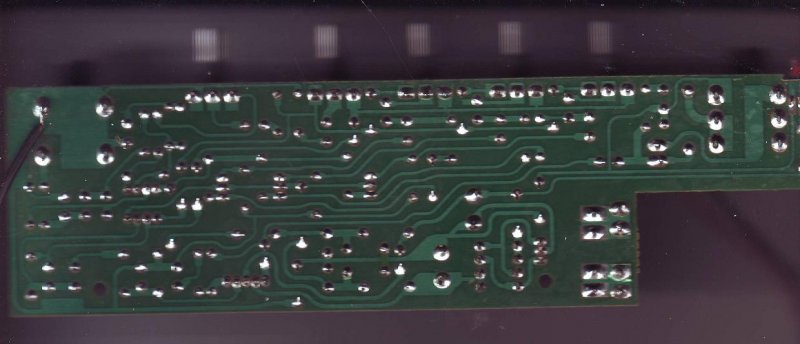

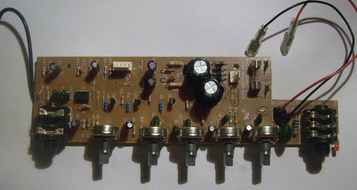

Ma szereltem össze, próbából, de úgyis szét kel szednem a line bemenet miatt, lefotózom vagy szkennelem és küldöm. Egyébként semmi SMD nincs benne. Tök egyszerűnek néz ki.
Szétszedtem, lefotóztam. Remélem jól látszik minden.

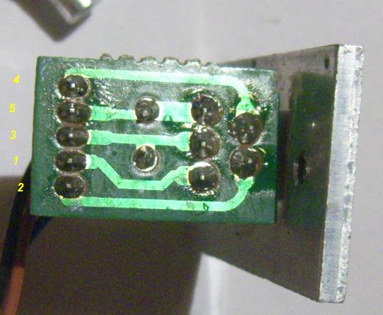

A végfok TDA egy külön panelre van szerelve és ki van vezetékelve. A nyákra felrajzoltam a vezetékek számozását is. A végfok panelon csak a TDA van és egy szűrőkondi. A kapcsolás pár hsz.-szel előrébb. Ha lesz időm megszerkesztem layoutba. Erre rá lehetne kötni egy jó kis végfokot.
Na már kész is. A LINE bemenet ahogy írtátok a hangerő potira lett kötve. A poti két szélső lábára. Kapott egy csatolókondit a jelen és kész. Jól működik.
Nagyon szuper a kép! Köszönöm. Berajzolom sprintbe és köhírré teszem.

Azt megköszönjük ha közhírré teszed. Viszont jómagam nem a rajzonlévő 4558 -as opamp -ot raknám bele ,hanem inkább valamelyik duál TL -t mert a jelenleginek a magasabb hangoknál esik az átvitele. Ez főleg akkor számít ha line in bemenetet akar az ember ,és ezesetben (akár kikapcsolhatóan) kiegészíteném egy magas sugárzóval ,mert a gityós hangszórók nem tizenakárhány KHz fölötti hangokra vannak kitalálva. Akashinak is javaslom ,hogy próbálja ki a line in -t ha teheti kiegészítve egy magassal (pl ha cd -t akar rajta megszólaltatni ahol fontos a magas).
A line-in bekötés jól működik. Ebbe a "gyári" kis SX kombóba nem teszek külön magas hangszórót, mert fülessel használom. Asszony nem bírta a "zajt".
Igy ráküldöm a zenét, guitar-pro-t stb..., bele a gitár, és tudok alájátszani, gyakorolni. De a TL cserén én is elgondolkodtam. |
