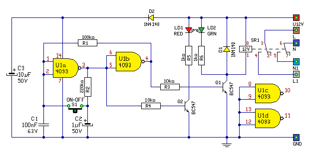

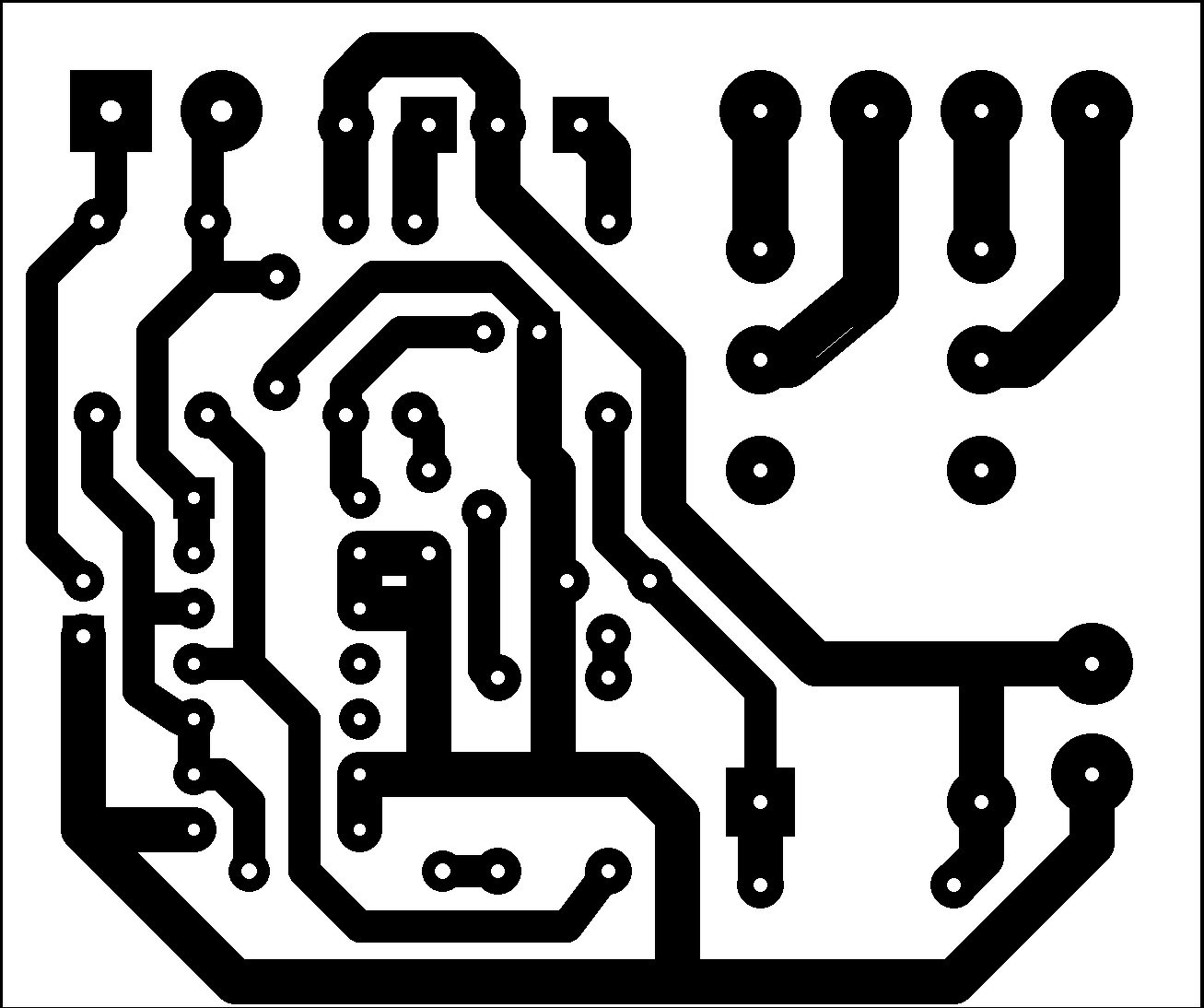

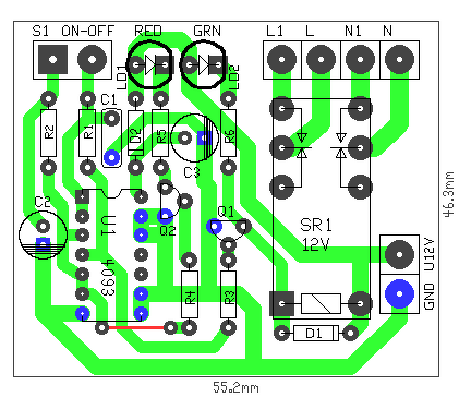

Az hogy meg rajzolod a nyákot, bután fogalmaztam, elnézést.
Köszönöm szépen hogy meg rajzolod a NYÁK-ot.
(#) proli007 válasza Helios hozzászólására (») Sze, 18:18 /
Oké, de mi legyen rajta? Felület szerelt, vagy hagyományos?
Relével mi lesz? Vagy azzal más terved van?
(#) Helios válasza proli007 hozzászólására (») Sze, 18:23 /
Hagyományos alkatrészekkel épitkezem, az SMD nehézkes. A relé G2RL-2-12V tipusú, 2 áramkörös verzió. Az áramkör meg táplálása egy HLK-PM12 (12V DC, 0.25A) tápegység modullal történne.
(#) proli007 válasza Helios hozzászólására (») Sze, 18:25 /
Oké, a 4093-al, két fokozat is kijönne..
(#) Helios válasza proli007 hozzászólására (») Sze, 18:26 /
A 2 fokozat az mit takar? A LED-es visszajelzés lehetne 2 LED-del?
(#) proli007 válasza Helios hozzászólására (») Sze, 18:30 /
Azt hogy egy ki-be kapcsolóhoz két kapuáramkör kell, a 4093-ban meg négy van.
Lehet visszajelző, az egyik a relével párhuzamosan, a másiknak meg kell még egy tranyó.
Ha így jó. A Led ekkor a 12V-ról "lóg le". De előbb megrajzolom az SCH-t, és akkor látod majd hogy megfelelő-e.
(#) proli007 válasza Helios hozzászólására (») Sze, 21:10 /
Na itt az áramkör, ha így jó..
