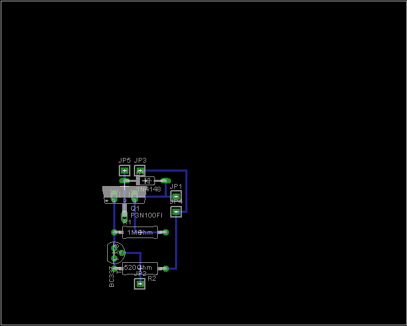

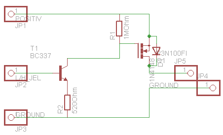

(#) suhanc válasza _JANI_ hozzászólására (») Feb 2, 2011 /
na ez a 2n60b-vel készült változat rajza ez így is jó?(diódát utólag tettem a bele mert nem volt ilyen lábkiosztással diódás mosfet)
A kép a panel
B kép meg kapcs rajz

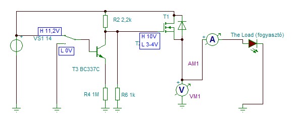

(#) suhanc hozzászólása Feb 2, 2011 /
Olyan kérdésem lenne hogy egy 4011 el megépített egy nyomógombos kapcsolást alakítanák át úgy hogy nem relé hanem például mosfet legyen benne POSITIV tápot kapcsolna az ötlet kész csak az a baj hogy a 4011 nek 5v al kell mennie így amikor magas szintet ad ki az 4.15 körül van ami nem elég a fetnek sikerült össze hoznom egy npn és egy pnp tranyoval hogy a mos legyen kapcsolva de nem nyit elégé szóval a táp 14v körüli amit kapcsolni kéne de ö csak 10v körül enged átt (12v g feszel)
kérdésem az hogy energia takarékosan hogy tudom megoldani a szabályzást?vagy esetleg egy fet típus kellene ami akár 5v os gate fesznél már nyitva van és 1A tud.
és igen tudom hogy a 4011 15v is simán szaladgál de amibe készül az 5v előlappal van szerelve amire ez kerülne..
remélem érhető volt.
Köszönettel:Suhanc

(#) szilva válasza suhanc hozzászólására (») Feb 3, 2011 /
P típusú FET-et használj, úgy, hogy az S van a pozitív tápon, és a D a kimeneten. R6 ekkor nem kell, R4 helyét zárd rövidre, és a tranzisztor bázisával sorba tégy egy pár k-s ellenállást!

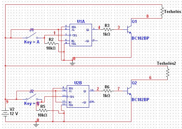

(#) szilva válasza darchitect hozzászólására (») Feb 3, 2011 /
Nekem ezekkel a rajzokkal az az alapvető problémám, hogy szimulátorban lehet, hogy jól működnek, de a valóságban szerintem nem fog. Ugyanis nincs olyan mechanikus kapcsoló, nyomógomb, akármilyen érintkező, ami a zárás pillanatában ne peregne, azaz ne történne a végleges záródás előtt jópár zárás-nyitás (sőt, nyitáskot is ugyanez történik). Ezek a digitális áramkörök (jelen esetben "sajnos") olyan gyorsak, hogy ezeket a pergéseket ("prell"-eket) simán tudják követni, így a megnyomás vagy elengedés után csak attól fog függni a tároló kimenete, hogy éppen páros vagy páratlan számú prell történt.
A fentiek miatt a mechanikus érintkezőkkel működtetett digitális áramköröknél mindenképpen valamilyen prell-mentesítést kell alkalmazni. Ez legegyszerűbb esetben egy elég nagy időállandójú RC tag. Komolyabb, és talán a legkorrektebb megoldás a sima nyomógomb helyett váltóérintkezős nyomógomb és egy RS tároló használata (pl. itt a legfelső rajz).
Az IC-s nyomógombos topicban válaszoltam neked, hogy hogyan kellene csinálni. A 2N60B N-FET, ha a k940 a 2SK940 akar lenni, akkor az is az. Neked P-FET kellene, ha a pozitív tápfeszt akarod kapcsolni.
(#) _JANI_ válasza suhanc hozzászólására (») Feb 3, 2011 /
Sajnos a kapcsolás nem jó mert a mosfet ellentétes SD polaritása miatt nem működne rendesen. A belső védődióda nyitott helyzete miatt a kapcsolt erősítő a diódán keresztül tápfeszültséget kapna. Azaz nem lehet kapcsolni a tápfeszültségét.

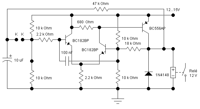

(#) ethosz2 hozzászólása Márc 2, 2011 /
Itt egy egy nyomógombos be-ki kapcsoló. Én egy 12V-os reléhez terveztem. Tökéletesen működik.

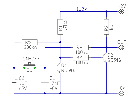

Ez a kapolási rajz on- off ugyanazzal a gombal ha jól látom, pergésmentes? És magyobb tapfesszel mondjuk 12 v tal lehet hajtani komolyabb változtatások nélül? Egy 12 V os relét kellene bebillentsen...
(#) proli007 válasza Gyuresz hozzászólására (») Ápr 17, 2011 /
Igen pergés mentes. De..
Alapvetően lehet, ez a kapcsolás, kimondottan az alacsony tápfeszültséget célozta meg. Ugyan is nem használ bázisosztókat, és csak kis teljesítményt kapcsol, lévén, hogy egy kapcsolóüzemű fokozat ShutDown jwlét szolgálta.
Nagyobb feszültségekre van egy kazal más megoldás, itt a fórumon is.
üdv! proli007

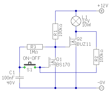

(#) proli007 válasza Gyuresz hozzászólására (») Ápr 18, 2011 /
De hogy a kedvedre tegyek, rajzoltam egy 12V-osat is. Remélem elég egyszerű. Ezzel akár ampereket is kapcsolhatsz. (Lámpa az természetesen nem kell, csak szemléltettem a terhelést.)
Grátiszként a Q2 nagyobb Cgs kapacitása miatt, tápfeszültség bekapcsolásakor, mindig kikapcsolt állapotban van. Természetesen más teljesítmény Fet is alkalmas bele.
Kikapcsolt állapotban a fogyasztása mindössze 120uA.
üdv! proli007
(#) teddysnow válasza proli007 hozzászólására (») Ápr 18, 2011 /
Ha a BUZ11 -et BS170-re cserélem akkor is megtud hajtani egy kis 12V-s relét?
