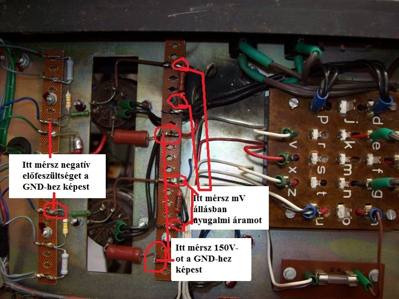

Vettem egy Beag APX-100-ast, amiből gitárerősítőt fogok építeni. Tegnap próbáltam ki először az új kimenővel, gyönyörűen szólt. Igaz, az egyik PL kicsit jobban "világított", ezért hamar kikapcsoltam. Kivettem a PL-eket, kitakarítottam egy kicsit, átkötöttem az ECC808-asokat új 6N2P-EV-re, majd visszatettem őket. Nagy csodálatomra az erősítő a pár másodperces bemelegedés után csak búg. Először azt hittem, hogy kontakthiba van, de sajnos nem. Mindenesetre az egyik látványosan erősebben izzik továbbra is. Megcseréltem a két csövet, és akkor is ugyanaz a cső izzott erősebben. Ebből csőcsere lesz? Vagy esetleg valahogy ki lehet ezeket a PL-eket mérni? köszönöm!
Ja és annál a PL foglalatánál, amelyik jobban izzik, ott található a másik oldalon ez a koromfolt. Ez már ott volt akkor is, amikor megvettem, de nemtudom hogy miért. A kábeleket kimértem, egyik sem szakadt meg vagy égett el
Lehetséges, hogy túlságosan is izzott a cső?
Végcsövek nélkül kapcsold be, és mérd meg, hogy mind2 végcső foglalaton megvan e az előfeszültség. Ha nincs akkor végig kell nézni a tápig, a poti kontaktos lehet.
Érdemes még a végcsövek előtt levő csatolokondikat kicserélni új 630V os darabokra, mert ennek zárlata is okozhat ilyet. Ha ez se segít akkor valszeg már valamelyik végcső is tönkrement.
Hanyas lábon tudom az előfeszt megmérni?
Előfeszültséget a vezérlőrácson kell mérni. 1-es láb

Látod alul azt a két ellenállást, amin vékony huzal van tekerve? Annál a csőnél, amelyik világít, tegyél a két végére mV (!) állásban multimétert. Ezzel megtudod kb. hány milliamper folyik rajta. A bemenetet hagyd üresen, de kimenet mindig terhelve legyen (legtutibb, ha ráforrasztassz a szekunderre egy 100ohm/5W-os ellenállatkát). Mérd meg a másikon is. Kb. 25-35mV-ot kell mérjél (ez itt egyenlő ugyanannyi mA-el, mert 1 ohm az ellenállás). A rácselőfeszültségnek (1-es láb) -30V körül kellene lenni a testhez képest mindkét csőnél, de ez jelentősen el is térhet, a lényeg, hogy valami legyen. -20V alatt már szinte biztos, hogy nem jó. Az ECC808-akat kár volt kicserélni 6N2P-re, de egyébként én NEM érzek különbséget köztük .Na rajzoltam is, remélem nem szúrtam el. Ha jól rémlik, a vezérlőrács rajta van egy másik lábon is.
Esetleg lefényképezheted a vezérlőpanel alját is, hátha ott kötöttél el valami. Amúgy féloldalasan is szól, ha csak egy cső van benne talán. Az előfesz megoldást pedig dobd ki a fenébe, nagy kaki tényleg.
A koromfolt gyanús egyébként. Azt tedd meg, hogy ott ellenállást mérsz azon az ellenálláson, amin a drót van. Persze kikapcsolt állapotban és kihúzott csővel. 1 ohm körül kell mérni.

Holnap lemérem a PL-eknél amiket írtatok, és jelzek!
Eleinte én is így voltam a 808-asokkal. De azóta okosabbak meggyőzte, hogy azok simán kihúzzák sokáig és hát jobb csövek, mint bármi ECC83 származék. Nekem kényszerhelyzet volt, mert két apx-ből csak az egyikben voltak csövek. De most akár átalakítva 1-1 cső hajt. Elképzelhető, hogy nem az APX 100 az az erősítő, ahol ez a cső számít. Mérd szépen végig, abból sokminden kiderül. Nem tudom, mennyire akarsz hozzányúlni, de az átkábelezés nem árt, legalább a földhurkok megszüntetésének szintjén.
A végcsöveket meg úgy kéne megnézni, hogy ne nagyon legyen előfeszültségben különbség. Tehát a két cső kb. azonos előfeszültségen engedjen át azonos nyugalmi áramot. Mivel a jelenlegi beállítás nehézkes, libikókás, így mindenképpen át kéne majd kötni külön-külön vezérelhetőre. Az sem árt, ha két multid van egyszerre a két katódon, mert így látod, hogy mikor merre billennek az értékek, így még ezzel a rendszerrel is jól beállítható.
