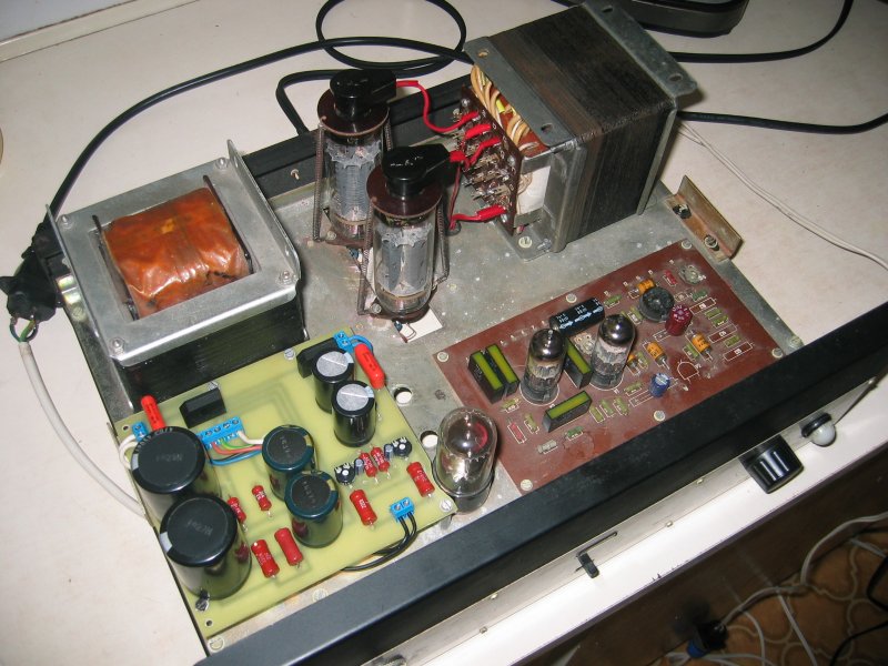

Ne kínozd a csöveket benne. Cseréld ki a potirendszert. Ha nem értesz hozzá, akkor kérj meg rá valakit. Itt egy pár oldallal visszább fel van képként töltve általam a helyes potirendszer bekötése. és az általam tervezett táp is megtalálható. A régi pufferkondikat is mindenképp kicserélném a helyedben. Az általam tervezett tápegység NYÁKján minden rajta van, az anód, a meghajtó és az előfokozat tápja is, korrekt módon szűrve, és 5 db megépült változat bizonyítja, hogy jól megtervezett áramkör lett.

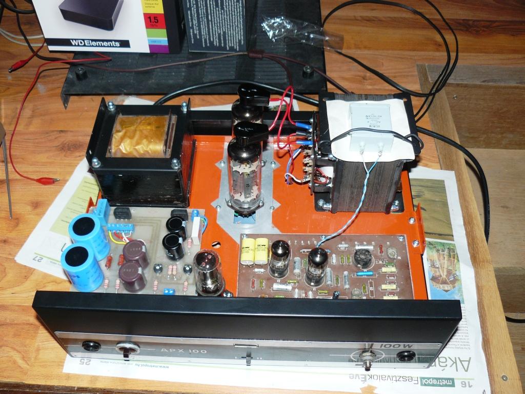

Még annyit, hogy igaz már szétszedtem az erősítőket, mert más épül belőlük, de nálam mindössze ekkora meghajtás teljesen elegendő volt, a többi alkatrész felesleges, és csak zajt és brummot visz a jelbe:
Meghajtó fokozat És íme az én egyik erősítőm: APX 100 átalakítva És, hogy lásd, más is megépítette az APX éhez az általam tervezett táppanelt: Bakos Gábor APX-e

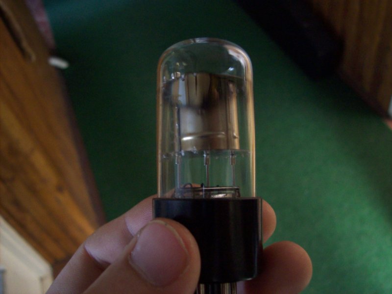

Íme, így néz ki a VR150 egyik oldala.
A P3-mat kicseréltem, próbáltam a nyugalmi áramot levinni, de így is a minimumon van, és úgy mozog 70mA körül. Ez vajon a VR miatt lehet?
Ez nem tűnik egészségesnek, de ez a cső mást nem csinál, mint 150V-ot. Ha azt stabilnak méred, akkor nem hiszem, hogy baja lenne. Amúgy meg kiváltható 150V-nyi zenerrel, csak nem elegáns megoldás. A csőnek üzem közben végig szépen stabilan derengenie kell ,esetleg nagyon nagy kivezérlésnél megrebbenhet. Nekem is csinálta egyébként, hogy villogott meg majdnem kialudt, de GG tápjával nem csinálja. Ha zárlatos, akkor meg lezárnak a végcsövek és nagy gond nem lehet, de nem is működik. Próbálj meg szerezni egy másikat. Ha pesti vagy, akkor valami jelképes összegért adok egyet, mert van belőle pár darabom.

Én is arra tippelek még, hogy esetleg annyira meg lettek kínozva hogy már lassan kuka, ahogy gr89 mondja. 100mA felett tartósan terhelve nem hiszem, hogy sokáig húzzák. Ez lehet az oka annak is, hogy a VR150 ki ki alszik, mert a nagy áram miatt leesik a feszültség a szabályozási tartomány alá.
Pontosan.
Ahogy a többiek mondják. VR 150-nek nem szabadna ilyen elszíneződést mutatnia. Ha gázos a cső, akkor is felszalad a nyugalmi áram. Mindenképpen próbálj meg szerezni 2 db Újabb PL 509-et. és a VR ből se ártana próbára még egy. 25-30mA-nél nem szabad feljebb engedni az áramot. Ott már tökéletesnek kell lennie ellenütemű működésnél a csövek közti váltásnak. Kis hangerőnél még mind2 cső vezet, nagy hangerőn meg már csak mindig az aktuális félperiódustól függően (amelyik pozitív) az a végcső vezet. Én még megnézném az előfeszültség tápkörét is, a pufferkondiját is, mert ha ki van száradva, akkor nem elég se a szűrése, se a pufferolása, és leesik az előfesz, és ezért szalad fel az áram. Mivel a 40V-os fűtéstekercsből állítja elő az előfeszültséget, ezért az egyutas egyenirányítást is kihajítanám, és graetzre cserélném: -58-60V a maximális előfeszültség, ha jó az előfesz tápja, te meg írod, hogy a poti végkitérésében is csak -43, ami alig különbözik a váltófesz 40V jától. Ez már alapból probléma. Szóval érdemes lenne megnézni azt a részt is. csövek állapotától és karakterisztikájától függően különböző előfeszen nyitnak. ezért is jó a külön trimmerelhetőség, de arra gyanakszom, hogy gázosak a csövek, mert -40-45V nál már maximálisan le kéne tudnod zárni őket, és neked még ekkor is bőven 70-100mA folyik. ami gond. Tehát kevés az előfeszültséged a cső megfelelő nyitásához/lezárásához. Egy próbát csinálnék, hogy a 40V ra fesz kétszerezőt teszel és akkor már -90V körül lesz az előfeszed és ezt tedd a potikra, és itt nézd meg, mekkora előfesz kell ahhoz, hogy a 25-30mA-t tartani tudd. De szerintem a végcsövekkel lesz gond. De egy próbát megér. Amúgy -100-120V-tal már egy 6C33C-t is le lehet zárni majdnem maximálisan. Szóval ellenőrizném az előfesz tápot, és a csövek állapotát.
