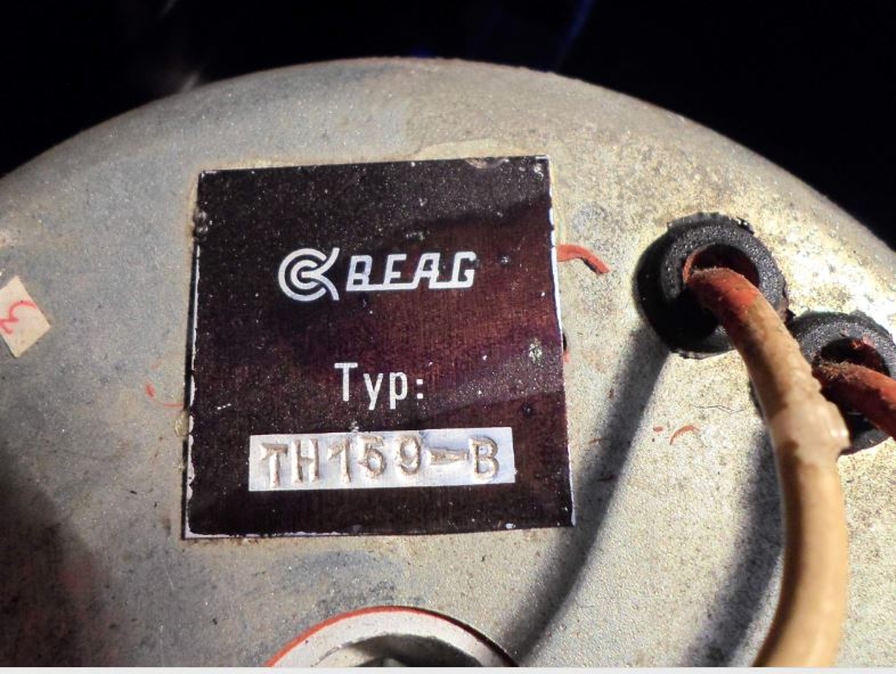

(#) zeroalbedo hozzászólása Feb 4, 2017 /
Köszönöm szépen a segítséget!
gyuszo, igazad van, a TH_175_B tényleg 2 x 42 V-os.
Már csak az érdekelne, hogy a TH_159_B trafó melyik BEAG készülékben lehetett? Ez már tényleg 2 x 23 V-os

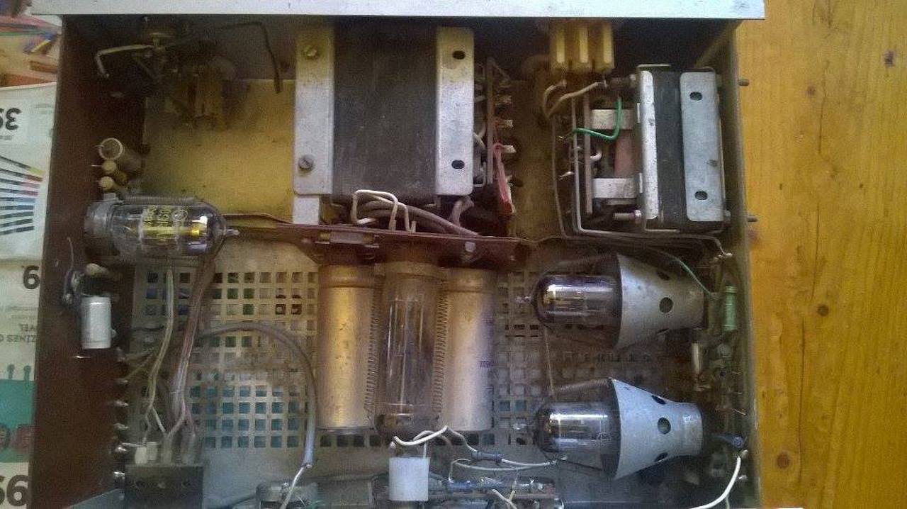

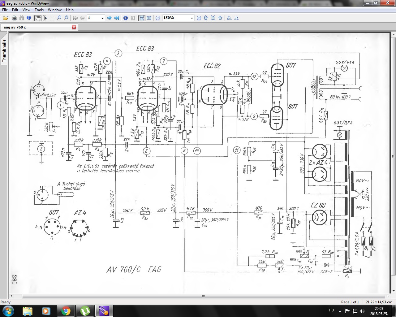

Kaptam egy munkatársamtól egy régi csöves erősítőt. EAG AV 760/C
Alig vártam hogy kipróbáljam, de az első beüzemelésekor hangosan ordított a betáp Trafója (füstölt is). Találtam kapcsolást, de egy hangyányit különbözik a gyári verziótól, valószínűleg átalakították.
Mellékeltem a rajzot, a különbség az, hogy a két AZ 4-es cső helyére egy 3 vezetékes, 6-6 kondi-dióda csoportot ültettek. A tapasztalatom az, hogy ha ezt lekötöm, elhallgat a trafó, és az EZ80-as cső parázslik, de ha csak meg próbálom megmérni a diódákról leforrasztott 3 vezetéket, szikrázik egy hatalmasat.. ( haza is vágta a multiméterem..) Az első kérdésem, hogy itt alapból ekkora tápnak kell lennie, vagy elhalt a trafó, és ezért vágta haza a műszert (600 VAC állásban)?
A második kérdésem, ami inkább kérés, hogy valaki tudna-e nekem segíteni távjavításban?
Van már tapasztalatom az elektronikában, de csövet most látok először, így azt sem tudom mit nézzek. Normális esetben nem én csinálnám, de sajnos nincs senki aki elvállalná.
A válaszokat előre is köszönöm! Üdv: Gábor!
(#) Jax válasza Jax hozzászólására (») Máj 25, 2018 /
Kicsit tovább gondolva a dolgokat arra jutottam, hogy véleményem szerint nem biztos hogy a trafó a hibás, ugyanis ha leveszem a terhelést, nem bőg, nem melegszik, mégis dolgozik. Ellenben egyre gyanúsabb az a Dióda pack. Úgy csinálták meg, hogy az AZ 4 cső bemenetére érkező két tekercset kötötték a bemenetére, és azt egyenirányították arra a kimenetre, melyen a leválasztótrafó, és a C12,13, R25,26 szűrő található. Nem ismerem az AZ 4 csövet, de ezek szerint ez egy egyenirányító páros lenne?
Sajnos kivágta a műszerem, így nem tudom megmérni a diódákat.
Kíváncsiságból megnéztem, a híd nélkül, minden cső parázslik, és a trafó sem búg!
Remélem tud segíteni valaki!
Régi vágyam egy csöves.. ;D
Üdv: Gábor!
Megint én! Írogatok, hogy biztos ne maradjon ki semmi infó.
Annyi változás van, hogy visszakötöttem a dióda hidat, és leválasztottam az RC szűrőt. Elhallgatott a trafó, minden cső parázslik, megjött a "zaj" a hangszóróra. De cserébe elfüstölt az R31, 470 Ohm-os ellenállat.. Kérdésem a következő: Lehetséges, hogy a C14-es Kondi zárlatos, és az okozta az ellenállás elégését? (még nem láttam ilyet, de ez egy tokban 2 kondi)
(#) pucuka válasza Jax hozzászólására (») Máj 25, 2018 /
Ott van a rajzon, ha nem vetted volna észre, hogy a két AZ4 katódján a végcsövek tápfeszültsége 890 . . 730 V között van. Mit gondolsz, mit szól ehhez a multimétered?
Az a 890 V nem kevés, aki átalakította valószínűleg nem voltak megfelelő feszültségtűrésű diódái, meg kondenzátorai, azért lett csoport belőle. Az eredeti kapcsolásban is a pufferkondi két sorbakapcsolt elektrolit kondi van. A sorbakötött kondenzátorokkal párhuzamosan kapcsolt ellenállások feladata, hogy a pufferkondenzátorokon a feszültséget egyenlően osszák el.
A jelenség arra utal, hogy ebben az átalakított egyenirányítóban zárlat van. Legjobb lenne eredeti állapotára vissza alakítani. Az erősítő végcsöveinek jelentős az áramfelvétele, ezért van benne két egyébként kétutas egyenirányító cső, ahol az anódok csövenként párhuzamosan vannak kötve, és a két csőből van kialakítva a kétutas egyenirányító.
Az EZ80 csak a többi csőnek, és a végcsövek segédrácsának állítja elő a szükséges tápfeszültséget. Ha minden cső parázslik, akkor a fűtés rendben van, annak nincs köze az anód tápfeszültségéhez.
Az erősítő eredetileg 100 V -os hangsugárzó hálózat meghajtására készült, ha a kimenő trafó eredeti, nem lett átalakítva, nem kapcsolhatsz rá közönséges 4 - 8 ohmos hansugárzókat, mert az az erősítő számára rövidzár terhelést jelent. Ha üresen kapcsolod be, akkor viszont a kimenő trafó átüthet.
(#) Jax válasza pucuka hozzászólására (») Máj 25, 2018 /
Szia! Igen, miután meglett a baj, jobban megnézve már láttam hol hibáztam, legközelebb jobban figyelek.
Értem! Gyakorlatilag pont azt mértem az imént, hogy a puffer kondik jó része zárlatos.
Kondik nélkül nem bőg a trafó sem, tehát gondolom egyértelmű.

(#) proli007 válasza Jax hozzászólására (») Máj 25, 2018 /
Hello! Eredetileg az erősítő hangosítás céljára épült. Tehát nem egy hanem egy tucat hangszórót tud meghajtani. Tekintve hogy a hangszórók egymáshoz képesti távolsága akár több 100 méter is lehet, nem lenne célszerű azt a hangszóró kis impedanciáján odavezetni. Sok lenne a veszteség.
Ezért találták ki, hogy minden hangszóró mellett van egy kis trafó, ami a hangszóró részére 100V-ról transzformálja le a feszültséget. Így egységes feszültségű hangszórók (még ha különböző teljesítményűek is) párhuzamosíthatók a 100V-os vonalon. Tehát az erősítőben a kimenőtrafó, nem 4 vagy 8 ohm-ra illeszti a jelet, hanem a szabványos 100V feszültségre.
Ahhoz hogy használni tudd az erősítőt egy hangszóróhoz, vagy 100V-os trafó kell, vagy a kimenőtrafó áttekerése a kívánt hangszóró impedanciára. Ha a 100V-os kimenetre kötöd a hangszórót, a töredék teljesítmény fog kijönni az erősítőből. Viszont néha vannak eladó 100V-os trafók BEAG tranyós erősítőkből amit "visszafelé" lehetne használni 100V-ról 8ohm-ra.
Kellene szerezned egy iskolai hangszórót, abban van egy 100 V -os illesztő trafó. Kipróbálni az erősítőt az is jó. A legjobb lenne áttekertetni a kimenőtrafót 4 - 8 ohmosra, ezügyben feladhatsz egy hirdetést az apróhirdetések közé. Volt már ilyen akció a fórumon, keress utána APX, vagy APT erősítővel kapcsolatban.
