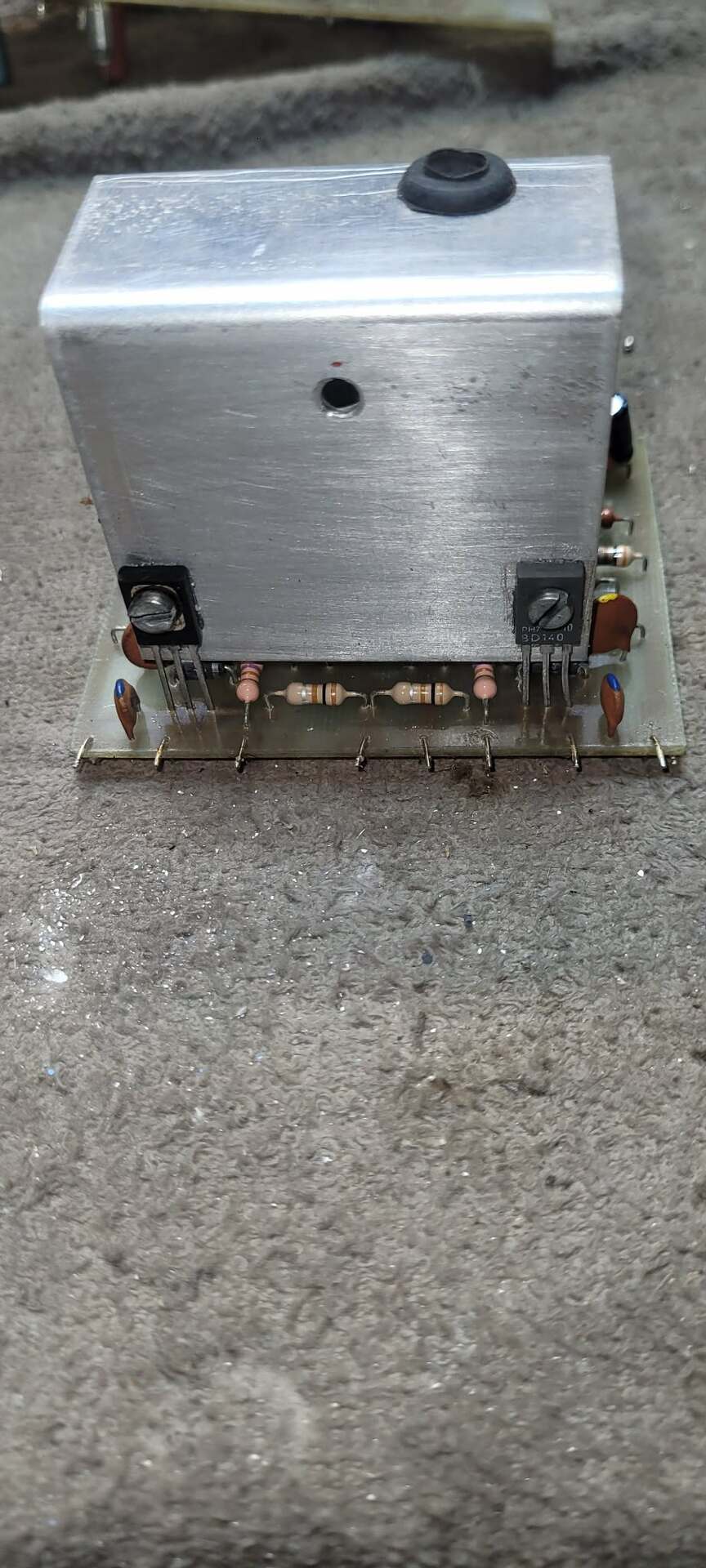

(#) Dev2000 hozzászólása Júl 26, 2023 /
Az lenne a kérdésem, hogy a Beag AET 453-as erősítőnél, a kimenőtrafó előtt található (rajzon bekarikázott) áramkörnek mi a szerepe?
(#) mcc válasza Dev2000 hozzászólására (») Júl 26, 2023 /
Csatoló kondenzátorok. A trafó alacsony DC bemenő ellenállása miatt használják. Így védik a végfokot a munkapont eltolódástól.
(#) proli007 válasza Dev2000 hozzászólására (») Júl 26, 2023 /
... Mivel ezen pontok között váltófeszültség van, amit az elkók nem viselnének el, így a két kondi sorba van kapcsolva és elő van feszítve egyenfeszültséggel a +34V-ról. (Az R11 felé esik mind két kondi pozitív elektródája.)
