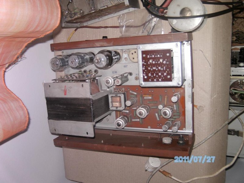

(#) szendi001 hozzászólása Júl 24, 2011 /
Ma kicseréltem a kimenő trafót a 760c ben. Megemelt pakettú trafó van benne. Pár drótot a helyére kell forrasztanom, aztán jönnek a hanggenerátoros próbák.

(#) szendi001 válasza szac64 hozzászólására (») Júl 31, 2011 /
Első körben fizikailag nagyobb a kerete mint a gyárinak, így reszelnem kell egy mm-t a lik oldalából. Átok aki a keretet ferdén ponthegesztette .
Ki kell mérnem az összes bekötését és a védelmeket. Sajnos a nincs annyi forrfül az új trafón mint a gyárin, így nem lehet ugyanoda tenni a visszacsatoló potmétert és ellenállást. Amúgy jól néz ki a helyén, de éjjel nem tudtam reszelni. Pár nap és megy a műterhelésre a power. Kondikat valószínű cserélnem kell benne.

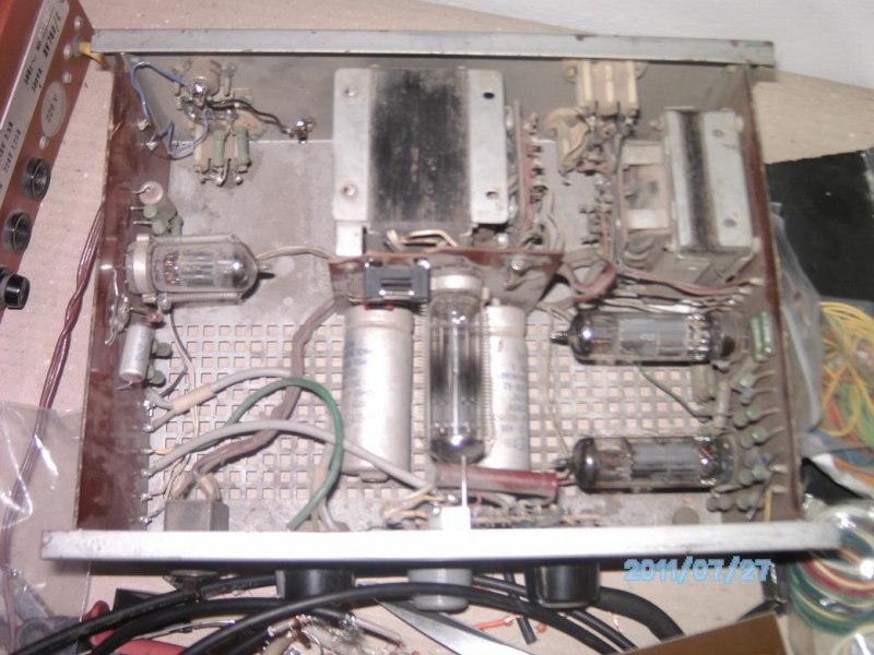

(#) szendi001 válasza szac64 hozzászólására (») Aug 2, 2011 /
Így néznek ki a jószágok. A 110 nek szét volt repedve a nyákja a táp résznél. A másik még várja a reszelőt, nem sokára mérem őket.

(#) szendi001 válasza szac64 hozzászólására (») Aug 4, 2011 /
Mindjárt megtaposom a 110- et. A végfok elindult, jól megy, a hangszíntől viszont nem megy el a jel a bemenetig. A függőleges panelt, a tápot egy árva 3 as csavar fogja fél centire a trafótól, a kondik meg törnek ki saját súlyuktól a panelból.
Csinálnom kell bele egy új táp részt, illetve ki kell tesztelnem az előfokot. Szinte biztos, hogy nem kap tápfeszt, és hát az nem segít. Azért Marshallék jobb konstrukciót tudtak csinálni.

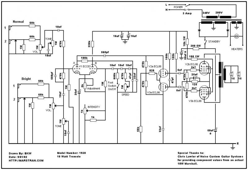

(#) Squall hozzászólása Aug 8, 2011 /
Nemtudja valaki milyen lényeges különbség van az AE110 és e között a kapcsolás között?
(#) szendi001 válasza Squall hozzászólására (») Aug 8, 2011 /
Jelentős különbség az hogy a Marshallban van Tremoló. Ezt nem figyelve az EAG nak túl széles az átvitele gitár jeléhez, ezért többféle megoldás van.
Az egyik hogy a mélyet letekerve a magasat ráadva kicsit blues os hangszínt csinálunk.
Vagy átépítve a hangszín részt Marshall jellegű előfokot építünk bele. Ehhez egyébként hely van az előfok résznél.

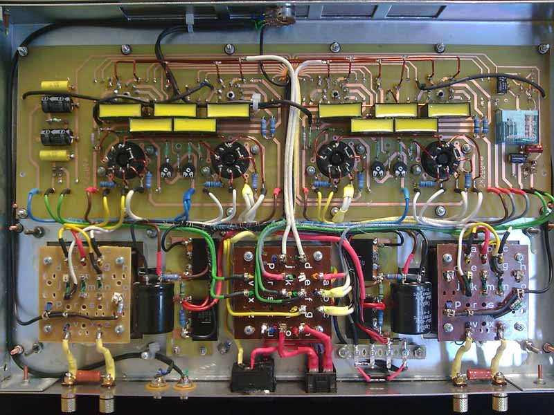

(#) szendi001 hozzászólása Aug 8, 2011 /
Íme a rajz: Én építettem kombót ilyen összeállításban és kiváló hangja van. PCL86 a vége. Mechanikusan nem lett a legjobb, TV doboza lett átalakítva, és fejtetőn állanak a csövek, ferde előlappal.
Az átvitelnek ehhez semmi köze legalább jobban átadja a felharmonikusokat. A hangfalnak kell megfelelőnek lennie átvitelben...
Nekem 2 gyári állapotú EAG AE110-em van meg van egy roncs is.
Egyébként nekem jól szól ha meghajtom egy tranzisztoros marshall line out kimenetével. Torzítva meg tisztán is de így minek csöves... Az EAG bemete mikrofonra és lemezjátszóra lett kitalálva.
A kapcsolással meg az a baj hogy ebben 2DB ECC van míg az EAG-ban 1. Meg ugye ha neked a vége PCL86 akkor gondolom nem ECC83-mal csináltad meg mivel a fűtésük más...
Az én marshall kapcsolásomban az az érdekes hogy ez az erősítő 2500 dollár használtan és ugyanazok a csövek vannak benne mint az EAG-ba ráadásul a végcsövek PP-ben tehát a kimenőtrafó is ugyanaz.
De mivel még kezdő vagyok ezért okosabbak véleményét kérdezném hogy a két kapcsolás ( EAG-Marshall) között mi a különbség? Érdemes az eagot szétbontani hogy megépítsem a marshall kapcsolását?
(#) szendi001 válasza Squall hozzászólására (») Aug 9, 2011 /
Átvitel azt a spektrumot értem amit a lepke szabályzó karakterisztikája ad. természetesen a trafó is ad torzítást, de azt nem vettem fiygelembe, ugyanis 8 wattig jó hangj avan a készüléknek.
A 2500 dollár nem más mint üzlet. Az erősítőket Milton Keynesben gyártják, hagyományos technológiával, szar trafókkal. Jelnetkeztem oda melósnak ...illetve egy lenygel gyereknek volt egy műhelye ahol ilyeneket javított.
Az enyémben ECC83 van, külön fűtést tekertem az előfoknak, és párhuzamosan van kötve a két PCL 86. Élesztéskor volt is szívás, mert nem erősített jól a cucc és hetek után derült ki hogy sorba van kötve a két cső....
Atz EAG 110 ha roncs akkor a végfokát a helyén kelél hagyni. Ez 10 watt szinte egyenes átvitellel, és tenni az elejébe egy másfajta előfokot.
