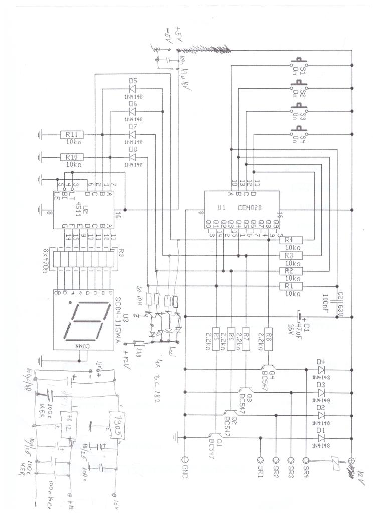

Szia ne haragudj hogy újból zavarlak a rajzodba kicsit bele kontárkodtam kérlek véleményezd 12 V -ra azért van szükségem mert a relék 12 voltal müködnek
(#) proli007 válasza JOJO hozzászólására (») Okt 17, 2016 /
Ez így "nem gól".
- Az IC-knek azonos tápról kell járni. Más tápról más a logikai kimenet szintjei, és a bementi szintjei.
- Az 5V-os stabit, teheted a D4 katódja és a C1+ közé is. De 12V tápból nem lesz 12V stabi. Viszont a reléknek szükségtelen a stabil feszültség.
- A Led-ek fordítva vannak berajzolva. De a meghajtóik is szükségtelenek, hiszen ha a relék és a Led-ek is 12V-ról járnak, akkor a relémeghajtó tranyók a Led-et is tudják kapcsolni. Vagy is csak párhuzamosan kel kötni a D1..D4 védődiódákkal a Led+előtét ellenállásokat.
(Egyébként minek a Led, mikor a digit mutatja a bekapcsolt csatornát?)
(#) JOJO válasza proli007 hozzászólására (») Okt 18, 2016 /
Köszi szépen a led csak flahszból kell
Bocs de a rajzon szereplő kijelzőt nem kapok de nekem van itthon TDSO5150 JÓ HELYETTE ?
(#) Sebi válasza JOJO hozzászólására (») Okt 18, 2016 /
Igen, bármely közös katódos megfelel.

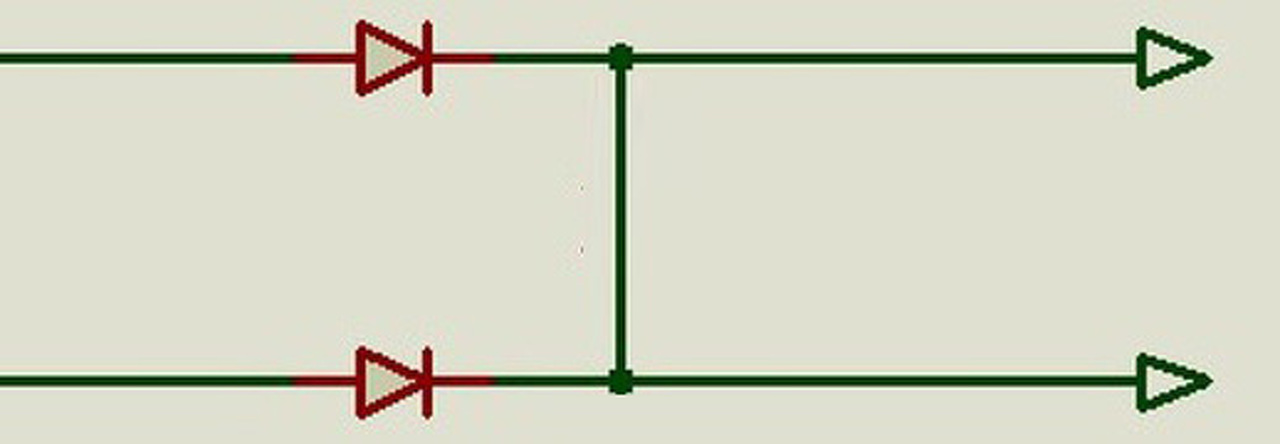

A CD4017 -es ic-nél, ha mondjuk a Q3-Q4 egy jumperrel közösíthetőre van téve...
(-tehát, ha elég a 3 kapcsolás és már nincs szükségem a Q3 ra, akkor egy jumperral le közösítem a Q3-mat a Q4-el, ami a reset; így a Q3 kerül reset pozícióba, hogy onnan induljon újra a ciklus.)
Akkor a Q3-Q4 közösítésnél nem lesz probléma, hogy a Q3 kimenete rákerül a Q4 kimenetre is, és a Reset -re is? ( itt talán a reset nem is kérdés; inkább az, hogy Q4 kimenet mit szól Q3 kimenő jeléhez.)
(#) morgo válasza fufuka hozzászólására (») Dec 8, 2016 /
Miért akarod összekötni a Q3-Q4-et? Ha 3-ig akarsz számolni, akkor azt kösd őssze a resettel.
(#) Bakman válasza fufuka hozzászólására (») Dec 8, 2016 /
Ha elég három kapcsolás, akkor a Q0, Q1, Q2 kimenetet használod, a Q3-at pedig összekötöd a Reset-tel.

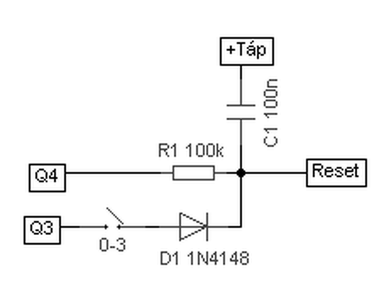

(#) fufuka hozzászólása Dec 8, 2016 /
Q0,Q1,Q2,Q3, az általában használt, Q4 Reset. De van, hogy változnak menet közben a fogyasztók, tehát elég a Q0,Q1,Q2, és a Q3 üresedik. Hogy ne kelljen egy üreset nyomni, gondolnám, egy jumperrel ( feltételes, a panelban mindig benne, csak akkor van rövidre zárva, ha nem kell a Q3) kizárom a Q3-mat úgy, hogy közösítem a Q4-el...
(#) proli007 válasza fufuka hozzászólására (») Dec 8, 2016 /
Hello! Kimeneteket sosem illik összekötni. Megoldható a gond egy VAGY kapu alkalmazásával. Ez akár egy ellenállásból és egy diódából is állhat. A Q4-ről vezeted az ellenállással a jelet a Reset-re, és a Q3-ról egy diódával a magas szintet a jumper-en keresztül a Resetre.
Így a Q4 mindig hat, de ha zárod a jumpert, akkor már a Q3 is Reset-eli a számlálót.
Két diódával közösítsd, akkor nem tud áram folyni egyik kimenetből a másikba.
