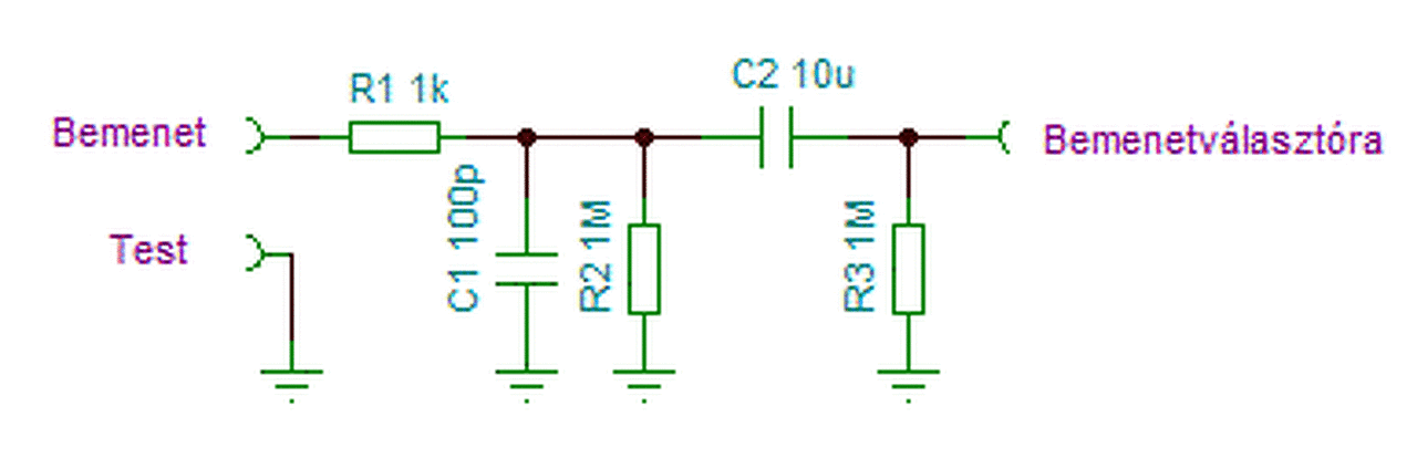

(#) reloop válasza Helios hozzászólására (») Dec 31, 2016 /
A bementi csatlakozónál elhelyezve az alábbi pár alkatrészt, kiszűrhetők a rádiófrekvenciás jelek és az egyenfeszültségű összetevőt is tartalmazó források beválasztása nem okoz pattanást.

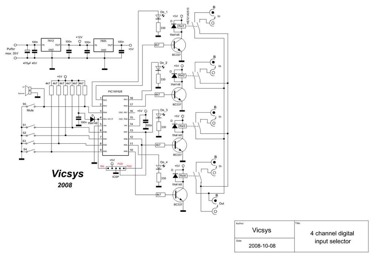

(#) scooby_ hozzászólása Júl 5, 2017 /
Az volna a kérdésem, hogy nincs-e meg valakinek Vicsys PIC-es 4 csatornás bemenetválasztójának programja? A többi doksit megtaláltam a fórumon.
(#) metabo123 válasza scooby_ hozzászólására (») Júl 5, 2017 / 1
Hali! Tessék!
...és a többi ami még hozzá tartozik. Én is megépítettem, és hibátlanul működik. Köszönjük!
A hozzászólás módosítva: Júl 5, 2017
(#) pjg válasza scooby_ hozzászólására (») Júl 5, 2017 /
A doksikat elkérhetem?
(#) scooby_ válasza metabo123 hozzászólására (») Júl 5, 2017 /
Nagyon szépen köszönöm! És Vicsys-nek is!

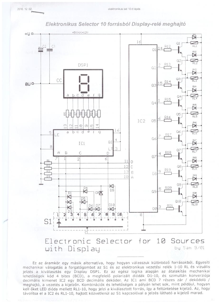

(#) szevasz hozzászólása Dec 1, 2017 /
Sziasztok szeretném véleményezésre bocsájtani e bemenet választót
A hozzászólás módosítva: Dec 1, 2017
(#) Sebi válasza szevasz hozzászólására (») Dec 1, 2017 /
Ez az áramkör feltehetően szemléltető oktatási célból készülhetett.
Ha már van egy forgó kapcsoló, ami 10 állású, akkor az közvetlenül meghúzathatná a reléket - bármilyen más áramkör nélkül. (A leírás is utal erre.)
A kapcsolás minőségét a (reed!)relék határozzák meg.
Ha nem elég, hogy a mechanikus kapcsoló mutatja az állapotot, akkor a kijelzőt - IC1-el és a diódás kódolóval - meg lehet építeni.
Egyéni ízlés kérdése, ki mit épít erre a célra...

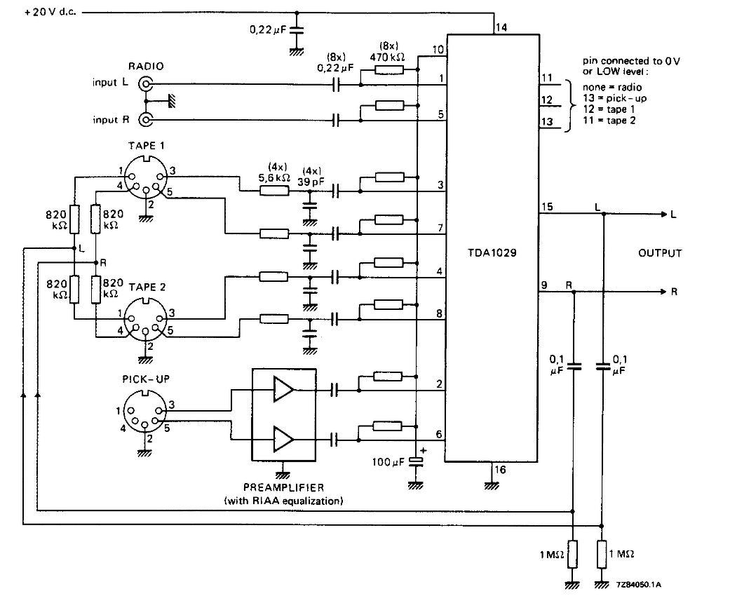

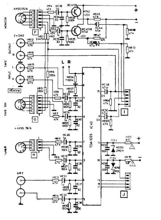

(#) metabo123 hozzászólása Márc 26, 2019 /
Vásároltam az „Alin” egy TDA1029 típusú bemenetválasztó IC-t (mint egy 115 Ft-ért!).
Ez az IC intézi a bemenetválasztást a Videoton EA7386S erősítőben.
Az adatlapi kapcsolást megépítve szépen működik is, de ha a fentebb említett erősítő kapcsolási rajza alapján kötöm, akkor nem. A különbség a két kapcsolás között annyi, hogy a bemeneteken lévő testre húzó ellenállások egyik kapcsolásban az IC 10 lábára vannak kötve a másikon pedig GND-re.
A Vidiben hogyan tud működni??? Most akkor hogyan is…
Lehet én nem értek valamit, kérlek magyarázzátok el.
(#) pucuka válasza metabo123 hozzászólására (») Márc 26, 2019 / 1
Az úgy van (ha figyelmesen megnézed a két rajz közti különbséget) ha egy tápfesz van, akkor a 10 lábon levő Bias -ra kell kötni, ha kettős táp, akkor a +/- táp elég a táp közepére. Az IC 16 -os test lába ilyenkor a negatív tápon van. Vigyázni kell, hogy a két táp összege ne haladja meg a 23 V -ot, azért van a duplatápos kivitelnél a tápban két zéner.
A bemeneteken analóg kapcsoló van, annak a feszültségének kb. féltápon kell lennie, hogy a váltakozó feszültséget át tudja vinni.
Ha a bemeneti kapcsoló részleteire vagy kíváncsi, nézz meg egy CD4066 -os analóg kapcsolót, valami ilyesmi áramkör van ebben az IC -ben is.
A hozzászólás módosítva: Márc 26, 2019
(#) metabo123 válasza pucuka hozzászólására (») Márc 27, 2019 /
... és valóban!
Köszönöm a magyarázatot. Nekem valahogy nem esett le, hogy az egyiken kettős a másikon szimpla táplálás van. (Az adatlapból sem "sütött" ez az információ, vagy csak én voltam figyelmetlen).
Még egyszer köszönöm!
