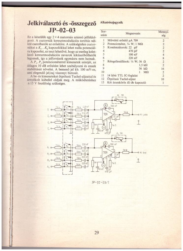

(#) JOJO hozzászólása Szept 30, 2016 /
Tiszteletem szeretnék véleményt kérni erről a kapcsolásról
(#) proli007 válasza JOJO hozzászólására (») Szept 30, 2016 /
Hello! Működőképes lehet a kapcsolás. De azt tudni kell, hogy annak a csatornának jele jut tovább, ahol a kapcsoló ki van kapcsolva. Belső kompenzálású erősítőt is lehet alkalmazni, mert a kapcsolás erősítése kisebb mint 20dB. Viszont kettős tápfeszültség igénye van.
(#) JOJO válasza proli007 hozzászólására (») Szept 30, 2016 /
Köszi a gyors választ lehetne a 701 helyett valami jobbat használni ?
Van számtalan "jobb" IC, de itt egy TL072 bőven megteszi. Természetesen nem közvetlen a =09 helyett, mert annak tokjában benne van mind két OPA. A kompenzáló tagok viszont elmaradhatnak. (22pF, 1,5k, 470pF)
Köszi szépen kiprobálom

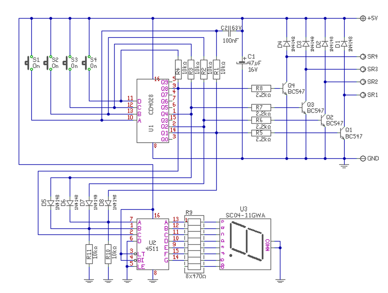

(#) JOJO hozzászólása Okt 9, 2016 /
Sziasztok szeretném a véleményeteket kérni a rajz szerinti kapcsolás működhet e
(#) proli007 válasza JOJO hozzászólására (») Okt 9, 2016 /
Kérdés, hogy mit szerettél volna elérni..
- Részben ha a nyomógombokra kötöd a kijelzőt, akkor az csak addig jelzi ki az állást, míg nyomod a gombot.
- A CD4511 egy BCD/7segmens átalakító. Annak A-B-C-D bemenete van. Ha erre közvetlen kötöd a szelektor kimenetét, akkor a kijelző a négy állásra 1-2-4-8-at fog mutatni. Ha nem ezt, hanem 1-2-3-4-et szerettél volna látni, akkor dekódolni kell a 4028 kimenetét a BCD kódnak megfelelően. Alapból ez nem nagy mutatvány, néhány diódára van szükség.
(#) JOJO válasza proli007 hozzászólására (») Okt 9, 2016 /
Kösz a gyors válasz nem rajzolnád le nekem kissé béna vagyok
Tessék. .(Én is elkövettem egy hibát az első rajzon, mert a Q1-Q2-Q4-Q8 kimeneteket kell konvertálni.)
