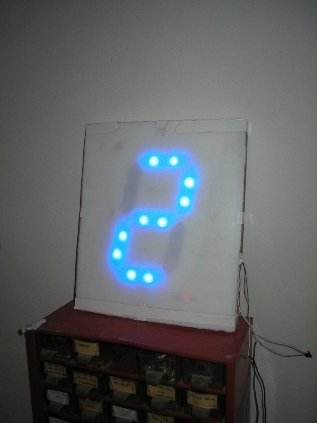

Gondoltam h nyitok 1 ilyen topicot,melyben a főoldalon megjelent órával kapcsolatosan lehetne eszmét cserélni.Szóval nagyon megtetszet vicsys órája és szeretném utánaépíteni de 2 dolog bizergálja a fantáziámat PIC16f84a helyett nem lehetne 16f628at használni? kb 500 Fttal olcsóbb ahol én venném...A másik kérdés pedig a beállítás...azzal az 1 gombbal hogyan tudjuk beállítani az időt?Mert gondolom hogy a pic számolja és pörgeti az időt rendesen csak be is kéne állítani...de azt meg 1 gombbal hogy lehet? ![]() Amúgy szerintetek nem túlzás egy ilyennel kezdeni PIC-es 'pályafutásomat' ?
Örülök, hogy tettszik! (a progit vki átírhatja-nekem nincs kedvem mert 1-2 sikertelen próbán már túl vagyok és amúgy is volt itthon pár F84 es...) A beállítás tök egyszerű: Az óra másodpercenként vált digitet. Ekkor ha vmelyik értéknél nyomkodod a gombot akkor megáll a körbeszámlálás és csak azt az 1 digitet számolja egyesével felfelé...(0,1,2,3,4,5,6,7,8,9,0,1....stb) aztán vársz amig a köv. digitre lép majd azt is bepötyögöd...stb.... Ha van lelkierőd nyugodtan építsd utánam! Ha nem akarsz a nagy kijelzővel bajlódni tehetsz rá egy sima 7 szegmenses kijelzőt is de ekkor a kollektor ell.sokat ki kell cserélni 820ohmra.
84A helyett lehet 628-at is használni, de ahhoz módosítani kell a programon! Egyébként nem egy túl nagy kihívás (persze a maga nemében az!), de első PIC-es munkának nem rossz! Az 1-gombos dologra meg nem tudok választ adni

Nagyon jó...Én amúgy égetőnek Deguss oldalán fellelhető JDM égetőt gondoltam megépíteni,a tápforrás pedig egy 12 voltos dugasztáp lenne.Amúgy én az órát úgy gondoltam megcsinálni hogy: (1ébként ha lehet,és tudnál csinálni olyan képet ahol látszik az egész összeszerelés után fényben,azt megköszönném.)Szóval én vmi olyasmira gondoltam hogy megcsinálom a téglalapokat és ráforrasztom a ledeket ugyan úgy...felrakom vmi farostlemezre mint te...csinálok a 4 sarkához 4 távtartót és teszek rá még1 lemezt,de itt a lemezen már csak a ledeknek lenne luk.Szóval a második lemeznél már csak a ledeket lehetne látni,a huzalozást nem.És ha ez megvan,jönne a 3. 'emelet'....5 mmes plexi lap.A digitek helyén (ide már fel kéne rajzolni hogy néz ki pontosan a digit) le lenne festve mondjuk fehérre,a maradék részen pedig feketére.Szerintetek hogy nézne ki? Amúgy visszatérve...akkor majd ha vki nagyon ráérne és nem nagy macera,át tudná írni a programot a másik picre? Mert akkor inkáb azt venném meg... Amúgy ez a nagy kijelző sztem nagyon jó 5let,lehet h megcsinálom ilyen képkeret méretben és akkor tényleg falraakasztható a dolog...
Nos a hungarocell maszk azért kell, hogy a szegmenseknek konturja legyen és ne follyanak össze...
A képeken nappali fényben van a kütyü, de a keretet leszereltem mert éppen upgradelem a cuccot-egy automatikus fényerőszabályzóval és rgb ledekkel, hogy bármilyen színt belehessen állítani... (ez lesz a bigclockdeluxno1)

hungarocellt kapsz az obiban, (meg egy csomó más helyen is gondolom) ha szépen akarod vágni akkor vegyél vékony ellenállás huzalt (konsatán drót, cekásznak is hívják) azt kifeszíted (10cm-t), rákötöd egy trafóra és nagyon szépen lehet vele vágni a hungarocellt, kicsit büdös, de nem vészes. Hogy szebb legyenek a szegmensek és ne látszódjanak a ledek tedd őket bele fordítva és fényes alufóliával béleld ki a szegmenst!
Báddzsó jókat mond! A hungarocell 1 cm vastag és építkezésről kaptam (falszigetelés)
Sajna olyan vastag volt a cekaszom, hogy nem izzott fel... A befelé fordított ledek nem igazán jók (kipróbáltam) mert nem lesz elég a fényük, nappali fényben. A színváltoztatás potival gondoltam hogy fokozatmentesen lehessen átúsztatni a fényt fehérből sárgán át a narancson keresztül a pirosig meg még 1 kis lila no és kék színnel... A fényerőszabályzó dolga, hogy nappali fényben megemeli a fényerőt (láthatóság) este pedig szinte teljesen leveszi, hogy ne ússzon fényárban a szoba... A fényerőszabályzó LDR és 555 PWM szabályzással. Idézet: „Hogy szebb legyenek a szegmensek és ne látszódjanak a ledek tedd őket bele fordítva és fényes alufóliával béleld ki a szegmenst!” hát lehet, hyg ez egy kis magyarázatra szorul tehát: a ledek ne kifele világítsanak a szegmensből, hanem befele. A szegmensben meg legyen alufólia, és így majd az alufóliáról (szórtan) visszaverődő fényt fogod látni a tejplexin keresztül. (vagy tejplexi helyett szerintem használhatsz bármilyen átlátszó anyagot (pl ócsó képkeret üveggel ~350FT) csak tegyél mögé egy sima fehér papírlapot, (így akár el is maradhat a plexi vagy üveg) utólag vicsysnek: hát én nemtom, én már csináltam ilyesmit fordított leddel és látszott nappal is igaz ott kisebb volt egy "szegmens", mondjuk csak 1led volt benne...alufóliát tettél bele?

A bal felső sarokban van (izé volt-izé lesz) az LDR.

remélem megértitek...![]() vicsys : értem..szóval akkor ami felkerült az oldalra,az már félig tuningolt... Amúgy az a 2 lábú cucc mit csinál? fényérzékelési szerep jutott neki?
nem kell neki külső kvarc, és belső oszcija 4MHz-s
Fényérzékeny ellenállás.Mindig tanul vmit az ember mert ilyenről még nem hallottam

Amúgy 1 kérdés:a bal felső sarokban az micsoda?Mert ha jól látom a vezérlőgombod a panelen van...vagy tévedek?
