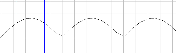

(#) idlob válasza Marty McFly hozzászólására (») Ápr 4, 2009 /
A mellékletben láthatod egy ~12V trafó után kötött hídegyenirányító kimenetének oszcillogramját (x: 2ms/osztás, y: 10V/osztás). A két kurzor között (piros és kék vonal) a feszültség 12V fölött van, a szinusz csúcsán pedig már 16V fölött. A kurzorok időbeni távolsága kb. 4,6ms, miközben egy félperiódus 10ms. Ez azt jelenti, hogy az időnek majdnem a felében 12V felett van, és kb. 3ms-ig 14,5V felett, ami csak kicsit kevesebb mint a félperiódus 1/3-a.
Tehát pufferkondi nélkül is veszélyes lehet érzékenyebb elektronikára.
Sajnos egy egyszerű multiméterrel mért feszültséget mindig fenntartással kell fogadni.

(#) idlob válasza potyo hozzászólására (») Ápr 5, 2009 /
Szerintem kicsit elbeszéltünk egymás mellett, a válaszom sokkal inkább az előzményre válasz, írásakor arra akartam rávilágítani, hogy ha nincs a graetz után kondi, és ezért a multiméter 16V alatti értéket mutat, attól ott még egészen különböző feszültségszintek is előfordulhatnak. Tehát a kondi nem segítene semmin, és nem is gondoltam, hogy segítene.
Abban igazad van, hogy illene ennyit kibírnia az autó elektronikáinak, de a kisördög sosem alszik.
