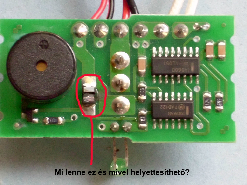

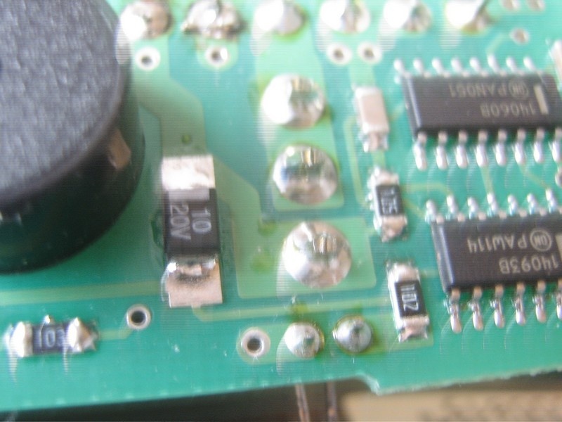

A mellékelt képen a lámpa kapcsolójának modulja látható, a megjelölt alkatrész ment tönkre véletlen polaritás csere miatt, de nem tudom beazonosítani. lámpa kapcsolómodul
az szerintem a csipogót hajtó tanzisztor báziskörében egy ellenállat.Nem gondolnám hogy nagyobb 10k-nál.Próbálj beletenni 10k-t és gyere lefelé.
Köszi az ötletet. Közben kaptam egy eredeti képet a panelről, így már jobban be lehet azonosítani.
