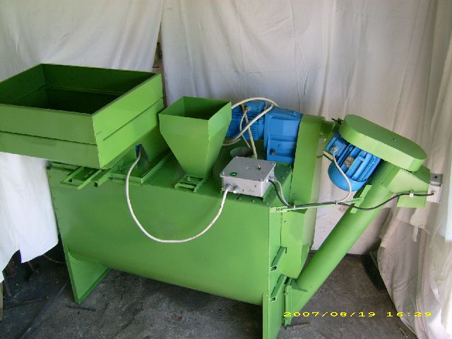

Van rajta kényszerhűtés, mert melegedett a motor, csak nem látszik!
Pont belefért még a burkolat alá a motor gyári ventillátora mögé. ![]()

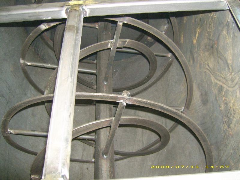

Én most agyalok egy szárítón fürészporhoz. Az alap egy takarmánykeverő lenne amit a fényképen láttok ennek a palástját kéne duplafalúsítani és feltőlteni forrovízzel. Van valakinek tapasztalata hasonló szerkezettel? Mennyire termelékeny milyen hatásfokkal bír. Esetleg egy jobb ötlet,
Szia Forró víz helyett szerintem jobb a forró levegő!
Jó a takarmány keverő ötlet,én így tudnám elképzelni a szalma és fűrészpor szárítását! Itt a rajz
Igen szerintem is a forró levegő a megoldás.
Például napraforgó szárításnál 1 tonna nyers kb 30-as viztartalmu magból 600 kg száraz 10-es vizü anyag keletkezik. A folyamat a következő: meleglevegőt áramoltatsz át az anyagon majd időnként kiengeded a párát. A kérdés mekkora hőt kell beállítanod a szárítóban hogy még biztonságos legyen. Napraforgónál 45-50 fok Kukoricánál 80fok is megengedett. De fűrészpornál ki tudja?
