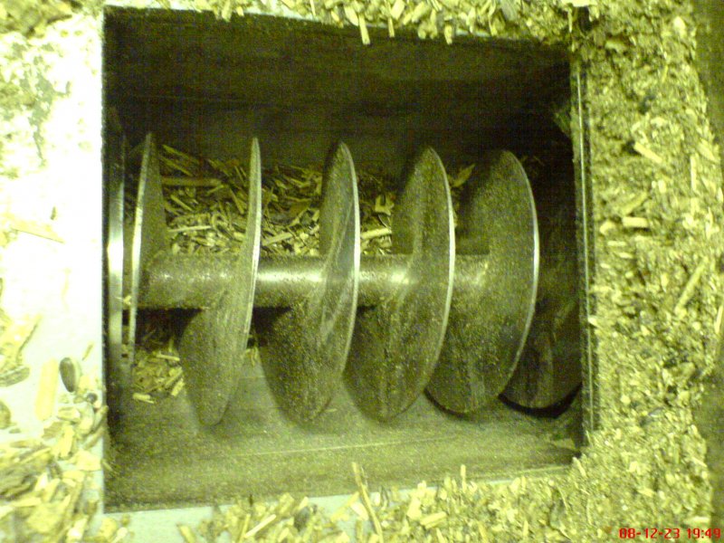

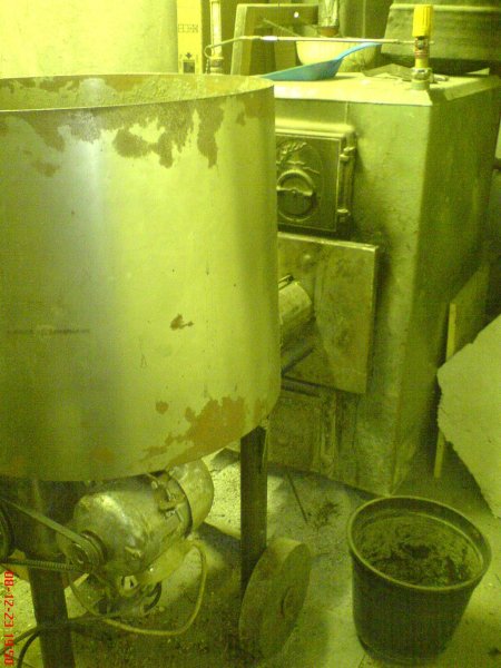

A szerkezet nálam már működik -egy automata adagoló-csiga viszi a kazánba ott egy égető vályúban ég el úgy hogy a duplafalú égető belső fala perforált s levegő befúvás segiti és egyben szabályozza azégés sebességét s ezzel a teljesitményt is --nem is ez a gond hanem hát azért a napi 20-30 kg -kb 6 hónap szezon idő s mivel ez kb 8-10 -köbméter tárolási helyet igényel s ez talán nem is lessz elég-ja és működik minden apritékkal ami 1-és 30 mm közt van-persze ha éghető
Igaz ezt már kb 2-3 hete meg írtam de talán nem árt ha valóban az egyszerűb megoldásokat is használhatónak tekintjűk most hogy október óta csak így fűtök a gázkazánom már poros -- ja és a totya 40-es vegyes kazán ami már 20 áves tökéletesen birja ezt a tuningot akár 80 c fokosra is fel fűthető ezzel a megoldással én a napraforgó mag tistitásánál keletkezett hulladékkal üzemeltetem
(#) pumpa válasza norrisz hozzászólására (») Dec 17, 2008 /
Képet nem tudsz esetleg feltenni az adagolórol és arról hogyan van felszerelve a kazánra?

(#) norrisz válasza pumpa hozzászólására (») Dec 25, 2008 / 1
Nos az igért képek igaz ezek csak tájékoztató jellegűek
(#) Laslie74 válasza norrisz hozzászólására (») Dec 25, 2008 /
Üdv! Nem bír visszaqégni az adagolóba, van valami csappantyú vagy csak a huzat miatt?

(#) norrisz válasza Laslie74 hozzászólására (») Dec 26, 2008 /
HELLÓ
Attól nem kell tartani hogy vissza éég a tartályba - bár erre is gondoltunk --s val a csiga relénél rgy kis cső csonk amit a 004-es képen látsz na ott az azért van ha netán valamiért mégis vissza égne -ott ha felszereled zíz jut be s eloltja -ha a nagy melegtől ki olvad a dugó -pl 100 c -n olvadó dugó
de én nem szereltem fel mert eddig nem égett vissza még 5 cm sem
ugyanis az égést csak a be fúvott levegő táplálja s tartja fent
még néhány kép
igaz ez így nem biztos hogy elég támpontot ad az elkészítéshez
(#) pumpa válasza norrisz hozzászólására (») Dec 26, 2008 /
Köszönjük neked norrisz a képeket igazán tetszenek.
Még anyit áruljál el, a hamuzást, hogy oldottad meg?
(#) norrisz válasza pumpa hozzászólására (») Dec 28, 2008 /
Nos ha komoly a kérdés ? én szívesen válaszolok -
A vegyestüzelésű kazán ugye ezt azért bizti tudod - van agy ajtó ahol a fát -szenet stb beteszed s van egy ajtó ahol a a hamut kiszeded a fele a rostély felett a másik fele a rostély alatt . ja és van még egy ajtó az van leg felül ott ha kell lehet kormolni . nos mivel én a szerkezettel általában délután fútök mert délelőt ugye meló ezért be gyújtás előtt a legalsó ajtón ki szedem a hamut . Ha erre gondoltál a kérdéseddel ? Ha a kérdés arra vonatkozik ,hogy az égőfejből hogy távozik a hamu hát az egyik végén a csiga tölti a tüzelő anyagot a másik végén mert ugye jőn a cuc előre s tólja le az elégett részt a hamut ami még esetleg nem égett el az a rostélyon biztos végleg kimúl
