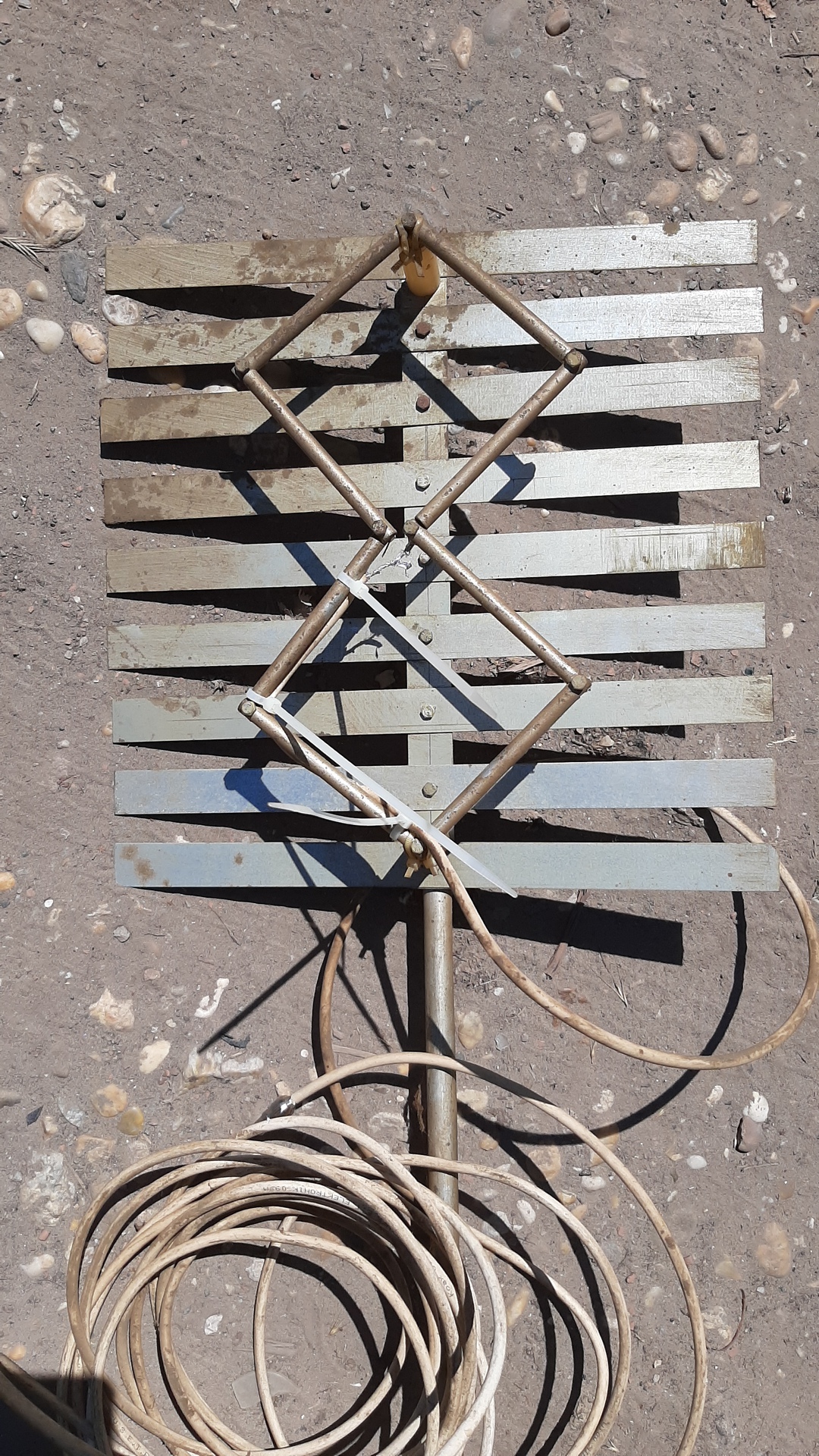

Nem egyforma vastag a "dipól" két szára, ez eltérő rövidülési tényezőt, impedanciát okoz. Az ilyen kialakítás tipikusan függőleges polarizációval működik, mert a vastagabb oldal inkább ellensúlyként működik, amihez a föld (hasonlóan a tripleg antennához), mint tükör is kell. (ilyen antennát barkácsoltunk, ha nagyon szükség volt rá, csak az árnyékoló harisnyát húztok vissza a vastag koaxra) A másik dolog a sávszélesség. A sávszélesség függ a hossz, és a sugárzó átmérőjének viszonyától. A CCIR sáv kb 20 MHz széles, ehhez a sávszélességhez legalább 2 cm vastag sugárzó tartozna. A vastag (~ 10 mm ) koax belső ere is csak kb, 2 mm, ez a 70 cm -hez képest igen karcsú, saccintásom szerint kb. olya 1 MHz körüli sávszélességet adna..

Az antennánál? Az oké hogy össze kötöm a 3 árnyékolást, de hova kell elvezetni, vagy bekötni az antenna felőli oldalon?
Ha a csatolt kép szövegére kattinthatsz, jól láthatod nagyítva, hogy mit hova kell kötni. A két kis "karika" a szimmetrikus sugárzó két végére.
Mint ahogy magyarázták is az előbb, sehová sem kell továbbkötni, mivel ez egy impedanciaillesztő tag. Itt másképpen van rajzolva: Bővebben: Link

Leírtam azt is, így: Idézet: „A "kábelér" -ként írt helyett is tehetsz egy ugyanakkora csövet, jobb is, tartósabb is lesz.” Az pedig a rajzon is látszik (bár azt tényleg nem írtam oda) hogy az a cső sokkal vastagabb a kábelnél. Az mindenképp hasznos, hogy te le is írtad: érdemes kb. 2cm-nyi vastaggal kezdeni. És akkor, ha két egyforma csőböl csinálja, akkor kap egy 1/2hullámú dipólt, amit vízszintesen is használhat, és még ki is van balanszolva. -hiszen ha bele is gondolunk, valójában ugyanaz van a két képen, csak a másodikén nem egy megcsavart koax, hanem egy ugyanolyan elgondolással elkészített csődarab segítségével czinálja meg ugyanazt. A hozzászólás módosítva: Aug 23, 2022
A képhez meg lemaradt a szöveg: itt például nem a csőben (mert nem is cső, csak tömör alu), csak szorosan a mellette van a koax egy félhullámnyit. Ezer (azaz 10) éve megvan, aztán már tíz év után a nyáron fel is tettem, -most lett rá szükség
. Jó lett, merthát egy kizárólag vevő-antennával (rádió-tévé) nem lövünk nyulat. Olvasám tőled ![]() De ez csak egy mellékszál, hiszen ez inkább tv antenna, sokkal rövidebb hullámhosszhoz (hullámhosszokhoz) mint ami neki kell. A hozzászólás módosítva: Aug 23, 2022
Ha kinagyítod a képet (én most megtettem, ki lehet), akkor látszik:
-a harisnyák hol vannak összekötve -az antenna két "csövét" hova kell kötni.
Amit írsz, az a megoldás is létezik, gamma illesztés néven. Persze az "ipari" kinézete kicsit kompaktabb. Adásra is használt antennáknál igen lényeges a pontos illesztés.

Azzal az antenna megoldással igencsak lesznek mechanikai rögzítési problémái. Ilyen megoldás csak hajlított dipólnál használható, mert a rögzítés a betáppal szemben levő egyenes rész közepén lehetséges. Ez viszont nem látszik a csatolt képen. Az a kis darab bakelit lemez nem valószínű, hogy elég rögzítést ad, még a műanyag dobozzal együtt se. A szél az nagy úr. Azonban a kérdése, amire választ adtam, pusztán ez volt: Idézet: „Az lenne a kérdésem hogy azt a kis "vezeték" darabot ami a csatlakozótól magához az antena rúdhoz megy, amit a képen is be karikáztam, azt bele kell számolni az antenna "rúd" méretébe?” Gondolom az összes többi probléma világos számára, vagy ha nem, tovább kérdez. A hozzászólás módosítva: Aug 24, 2022
Köszönöm a válaszokat mindenkinek! Sokat segítettek.
Igazából úgy csináltam meg a dipól antennát pucuka javaslatára hogy vízszintesre állítottam, és az egyik rúdhoz a koax belső erét, a másik rúdhoz hogy a koax kábel árnyékolását kötöttem, és elég jól veszem így a 89.5 MHz-es frekvenciát is, és sok más állomást is be tudok vele fogni. Még ezt a koax balun dolgot is át gondolom ha lesz rá időm, ha az javít a vételen ténylegesen. |
