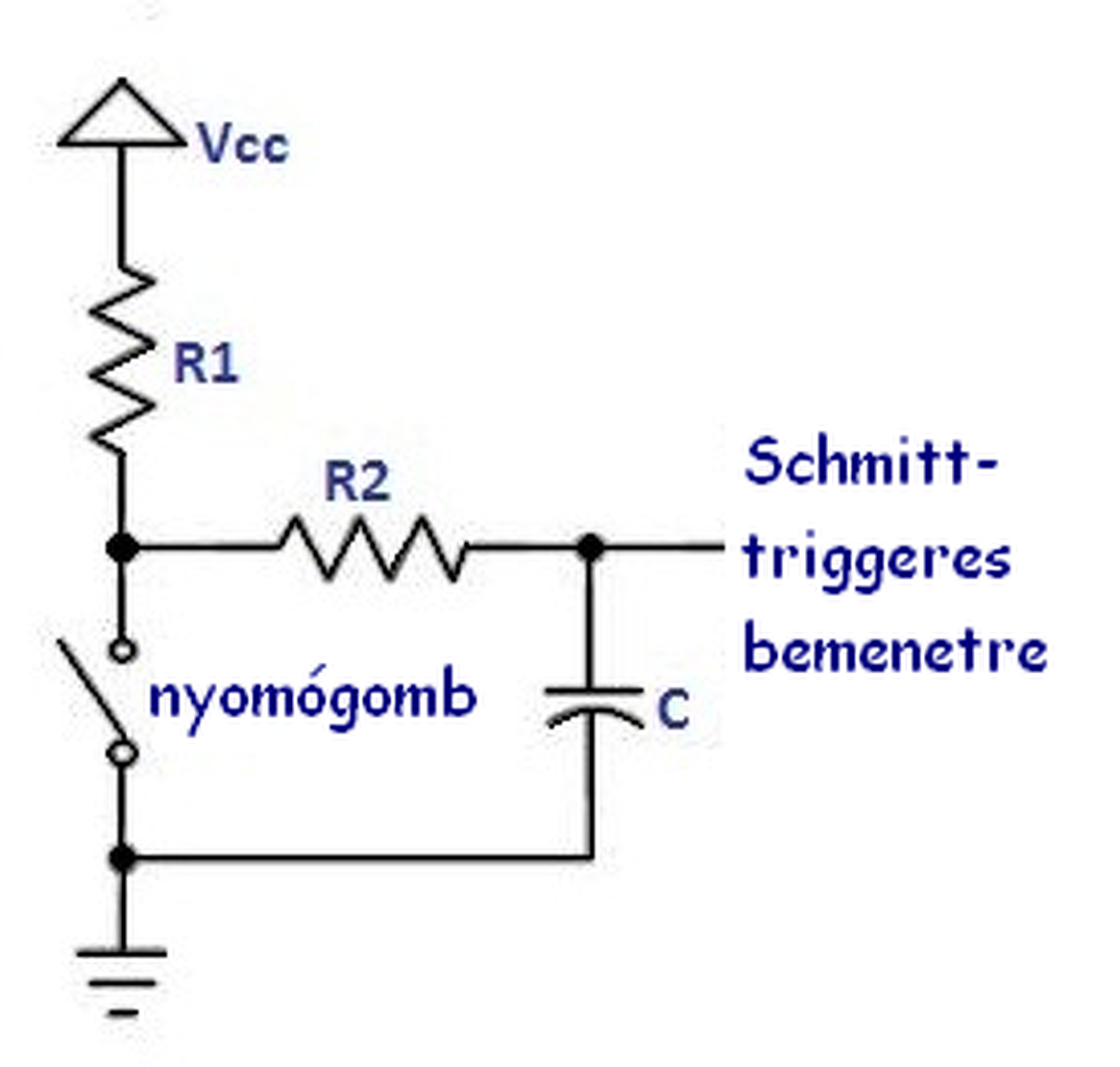

Szeretnék egy kis segítséget kérni, 16F630-at programozok éppenséggel, 2 nyomógombot szeretnék RA0 és RA1-re, viszont nem tudom beállítani a megszakítást. Tudom egyesével engedélyezni, de az isr függvénynél már csak RA-ként tudom szerepeltetni, így nem tudom elválasztani, hogy éppen melyik gombot nyomtam le.. Ez így lenne ennél a picnél vagy csak én rontom el? Köszi! Idézet: Nemcsak ennél, hanem a többi mikrovezérlőnél sincs külön kezelve az egyes bemenetek megszakítása. Ahogy az adatlap is írja, "összeVAGY-olják" a változásjelző biteket és lesz belőle egy megszakításjelző bit.„Ez így lenne ennél a picnél vagy csak én rontom el?” A portot úgyis ki kell olvasni a megszakításjelző bit törlése előtt, annak vizsgálatából lehet eldönteni, hogy melyik lábon történt a változás.

Igen én úgy látom, hogy így van. Hogy pontosan melyik lábról jött neked kell eldönteni a PORTA olvasásával.
Igen értem, csak még azt nem tudom, ha beérkezik a megszakítás az ugyebár csak egy impulzus, szval nem mondhatom a programnak, h:
if(input(pin_a0)) mert mire lekérdezem, már rég visszaáll alapállapotba.. Legalábbis sztem, de mindjárt kipróbálok ezt azt
A portot csak egyszer olvasd a megszakításban, s a beolvasott értéket tárold el egy változóba. A vizsgálatokban már csak a változó bitjeit nézegesd. Egy nyomógomb állapota nem változik túl gyakran, ráadásul illik "lassítani" rajta hardveres pergésmentesítés céljából.
A hozzászólás módosítva: Dec 20, 2015
Benjami, igazad van, a leírásod valóban sokkal egyszerűbb, azt fogom használni!
Köszi Urak a segítséget!!
