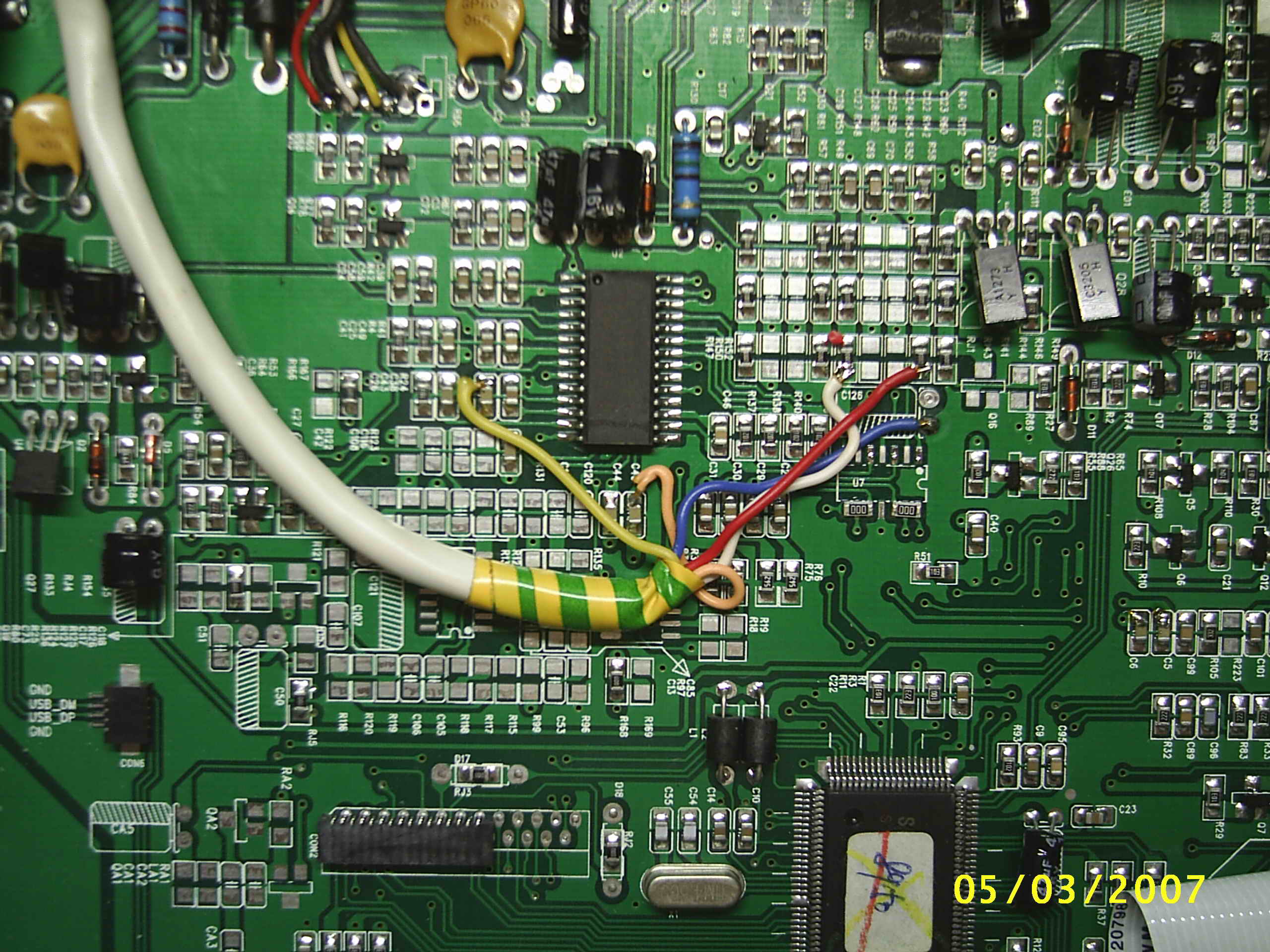

adott egy ford gyári 5000 rds nevű cg tár vezérlésére képes autórádió ha valaki tudja a rádió cd tár csatlakozójának lábkiosztását vagy tud ajánlani ehhez v.milyen oldalt kérem segítsen..( cd-módba kapcsolásnál line-in legyen)

Ahoz kellene talalni a neten egy service konyvet az autoradiohoz. Ha nem akkor marad a keresgelos megoldas a nyakon. Nekem is atkellett alakitsak egy bizonyos tipusu autoba valo dvd lejatszot hogy digitalis hangero allitas helyett analog legyen, kapcsi rajz nelkul. Aztan oszciloszkoppal elkezdtem keresni az audio jelet mikozben az egesz rendszer mukodott es a hangszoroban szolt a radio. Ha nincs oszciloszkopod akkor megprobalhatod egy erositovel aminek a jel bemenetere kotsz egy par kilos ellenalast es egy 2.2µF kondit, aztan a test szalat az erosito bemeneterol rakotod az autoradio minuszara, a masik szallal meg pasztazod az audio jelet a nyakon.

Hát erről az autósrádióról nem igazán fogsz szerintem kapcsolást találni.

Ha gondolod én szivesen szétbontom az enyémet, és megnézem hova kellene kötnöd a kábelt. De ugye ez nem mauális kapcsolós. Hanem digitális. És nem igazán tudom hova lehetne kötni? A rádió bemenetre ugye kizárt, a magnóéra esetleg?

thomas kösz a fáradozást! könnyebb lenne ha egyből tudnám hova kell kötni, ez olyan pont, vagyis kettő ,ami az előerősítő előtt vagyis teljesen az első fokozat??amikor a rádió szól csak átkapcsolod a kétkörös váltókapcsolót és akülső jelet viszi rá az eredetit pedig bontja?
igazán nem kérhrtem hogy szétszedd..ez digitális hangerőszab.-os "rds500/eon with cd changer compatible"lehet hogy kipróbálom rákötöm és ha nem jó (szerintem kevés rajta a magas hang(a rádión)akkor csak az marad hogy kell vennem valami normális cd-s mp3 lejátszót csak olyan jól mutat a gyári olyan klasszul bele olvad a műszerfalba.azért sajnálom...

Helló megvolt a műtét.
De mint mondtam ez Ford rádió! Szóval nehéz beazonositani az alkatrészeket, mert külön számuk van. Az adatlap végett így nem lehet beazonositani a tipusukat! Persze az audió IC-t behatároltam melyik, a kimenete is meg van(pirossal jelölve). De a bemeneteket nem lehet találomra kibogarászni. Szerintem más módot válassz(Cd-set vegyél, vagy FM adót), mert a fólia megszakitását sem ajánlom! Nagyon vékony! Bővebben: LinkA belseje
