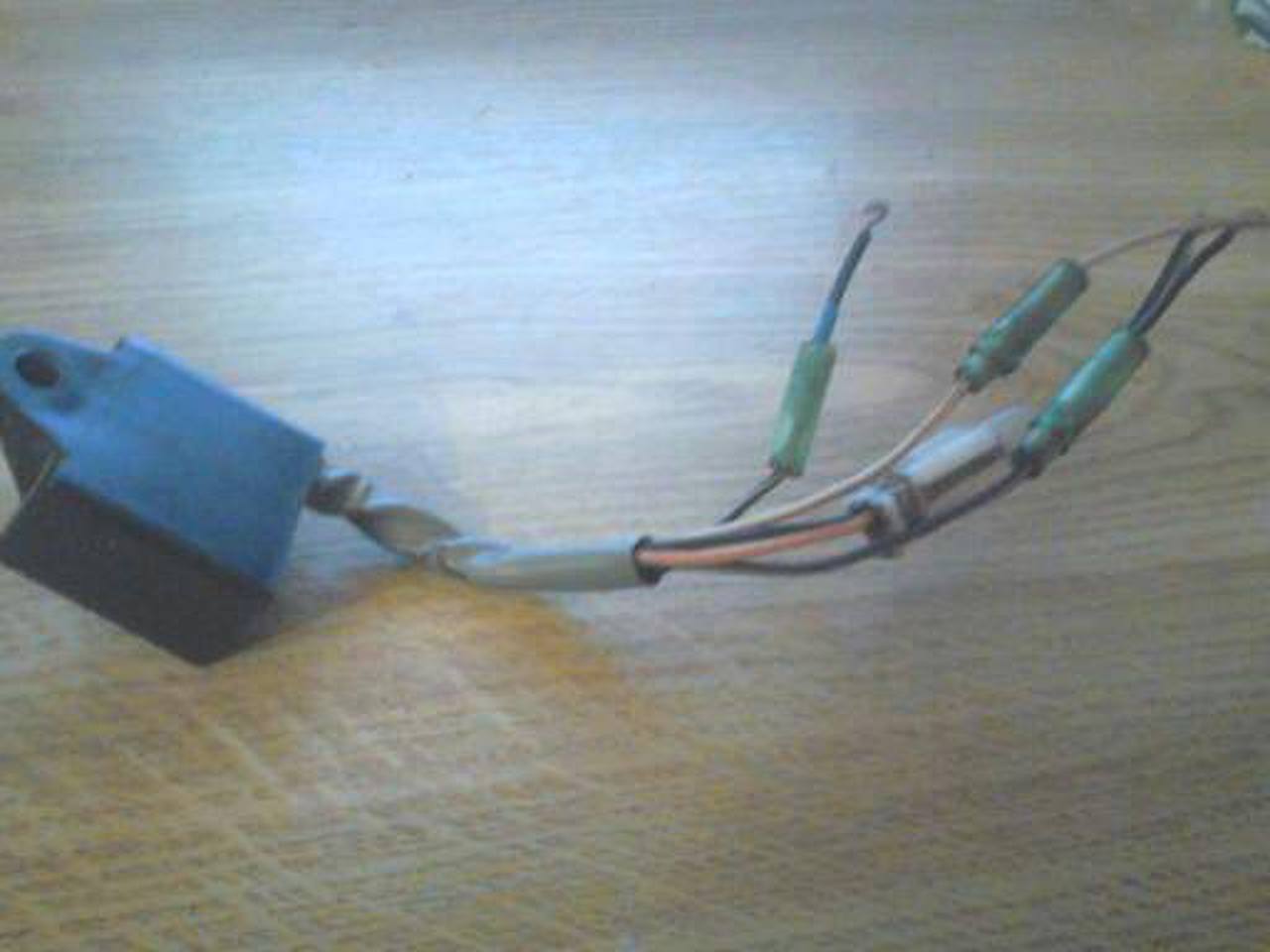

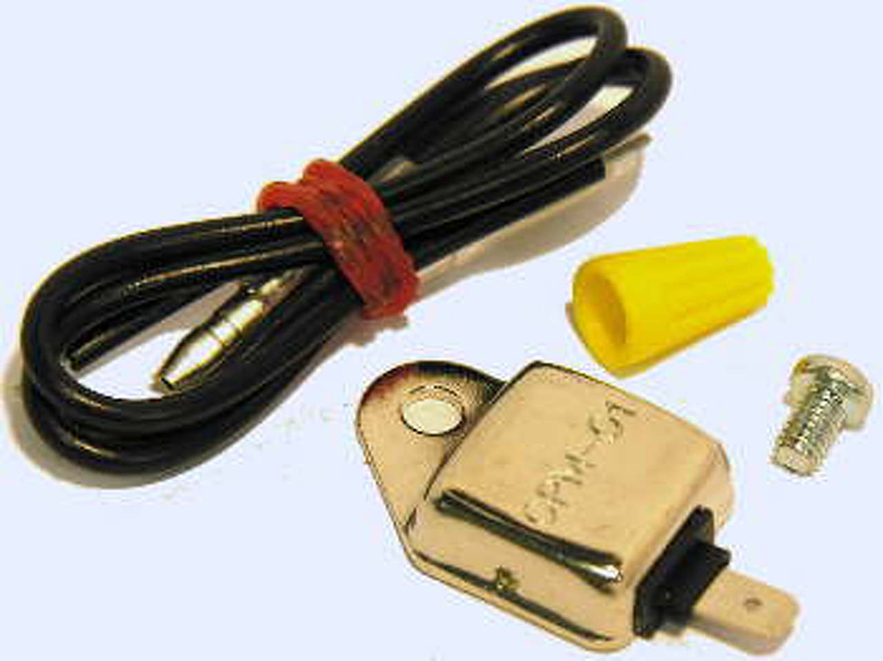

(#) erbe hozzászólása Okt 30, 2016 /
Ismeri-e valaki a képeken látható gyújtáselektronikát? Nem a működése érdekel, azt tudom. Be is lehet szerezni a linken. ~2*3 cm. Gyújtás, egy vezetékes
Akárhogy forgattam a szavakat, se németül, se angolul nem találtam. Nem az ára zavar itthon, hanem az 1700.-Ft postaköltség.

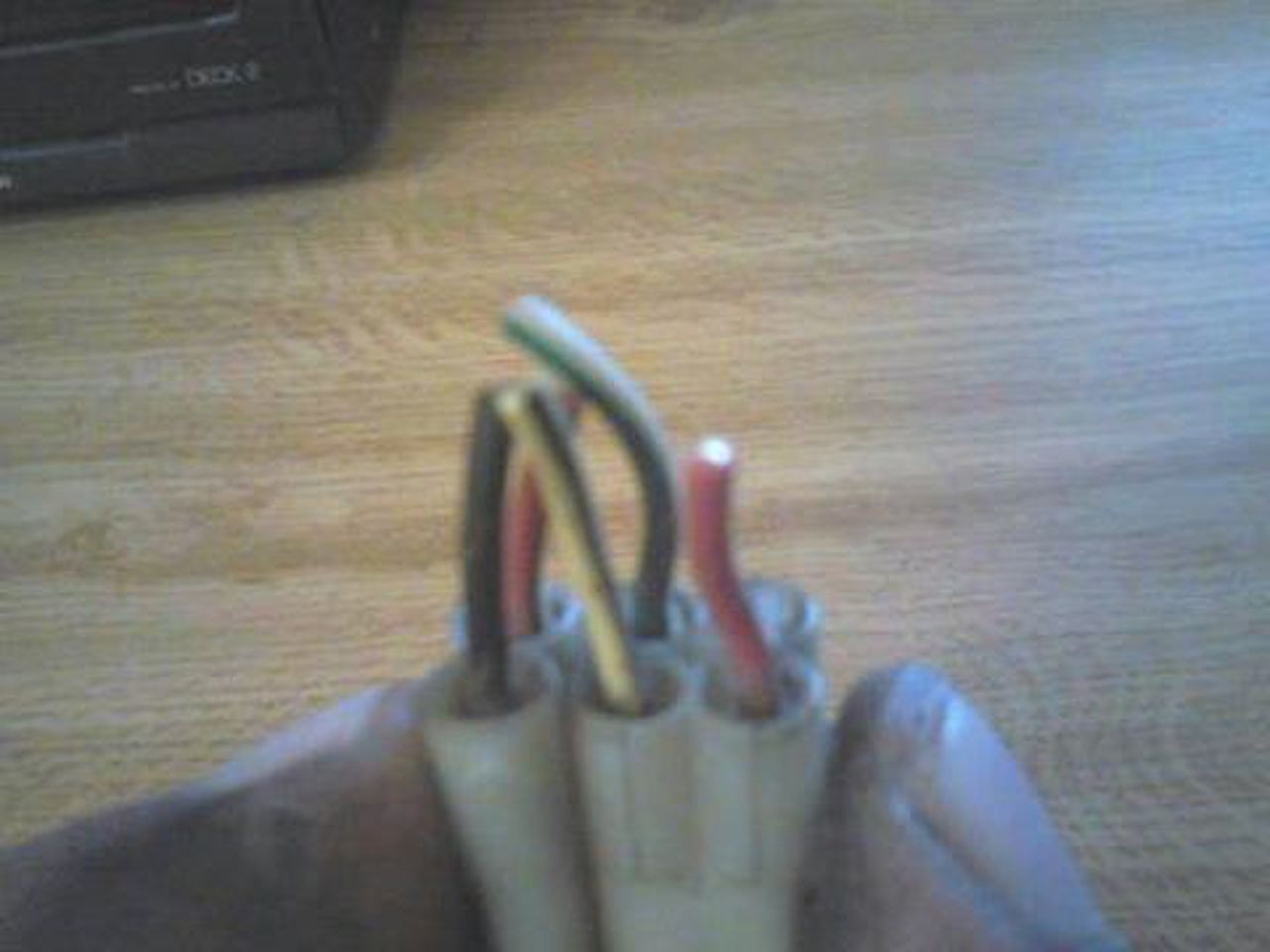

(#) leki hozzászólása Máj 5, 2017 /
Tiszteletem. A probléma a következő amivel hozzátok fordulok: malaguti f12 nyolc tekercses gyújtás alaplap,három vezeték kivezetéssel, aminek nem találom a helyes bekötését. Az alaplap újra lett kábelezve, van egy fekete-lila,egy sárga ,egy barna bekötés, ami a motor kábel kötegébe megy.Ha ősszekötöm a gyújtás tekercs kábelt a fekete-lilával, a barnát a jeladóval akkor rendesen pörög a motor , ha alapjáraton rákötöm a villágitás tekercset a sárga vezetékre akkor annyira leesik a fordulat hogy láll a motor hiába emelem az alapjáratot akkor is. Válaszatokat előre is köszönöm
(#) Tom52 válasza leki hozzászólására (») Máj 10, 2017 /
Bocsáss meg , bár nekem nem f12 van,de én megpróbálnám a fesszabályzót lehuzni,és ugy megpróbálni csak-kis időre alapfordulaton hogy ki ne vágja az égőket.Ha ugy sem jó,akkor megmérném hogy nincs e valahol a vezetékkötegben zárlat,kizárásos alapon tól-ig darabonként.
