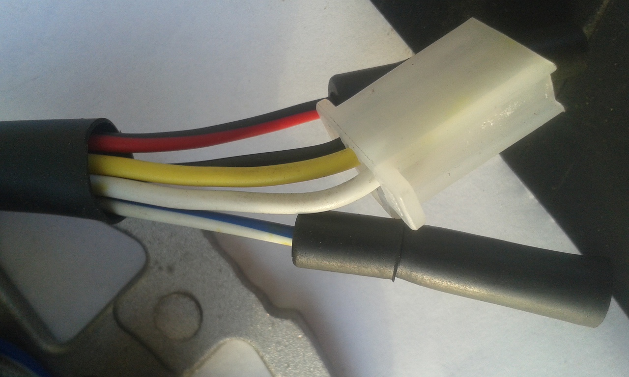

sziasztok
főleg MEX.
ajánlották nekem hogy ezt az alaplapot és elektronikát próbáljam belerakni a moöcimba , de a bekötésben nem tudnak segíteni.3.dik az elektronika
amit írtál előzőleg azt köszi.
(#) hajnalka cica hozzászólása Jún 23, 2016 /
Sziasztok lenne egy fontos kérdésem.Van egy két ütemű robbanómotoros bfb 01 2t Polymobilom.nem indul be nincs szikra bele lett nyülva csak ritkán ad szikrát és utána semmi kicsit beindul majd le áll egyből mi lehet ez? esetleg tudvalaki gyári bekötést küldeni vagy valami okosat mondani.eköre is köszönöm.
(#) mex válasza Apu101 hozzászólására (») Jún 23, 2016 /
Alaplapról jövő színek: Fehér-kék csík- jeladó.
Piros-fekete csík-cdi táptekercs.
Fehér és sárga-akkutöltés és világítás, fekete test egy dugóban.
A cdi-t az alábbiak szerint kell rákötni, (a siker nem garantált, de tönkre nem megy)
CDI: Narancs+fekete-gyújtótrafóra megy.
Fekete-fehér csíkkal-STOP gombra kell kötni.
Piros-fekete csík-cdi azonos színre megy.
Piros-fehér csík jeladó.

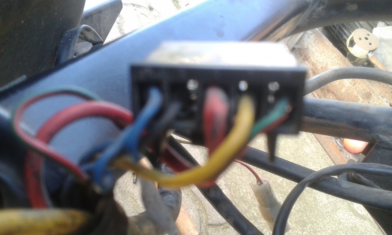

(#) Apu101 hozzászólása Jún 24, 2016 /
Szi MEX
Újból.
Most egy nagyon jó baráto m kérését szeretnémm tolmácsolni is mered e a fotón látható cdi bekötését .
vásárolt egy lerohdt robit és a vezeték köteg le volt szedve fillérekért jutott hozzá és össze szeretné rakni.
meséltem neki rólad hogy te segítesz nekem is és megkért hogy hátha tudsz segíteni neki is rajtam keresztül.
A kérdése hasonló mint az enyém mi micsoda?
köszi a segítséget

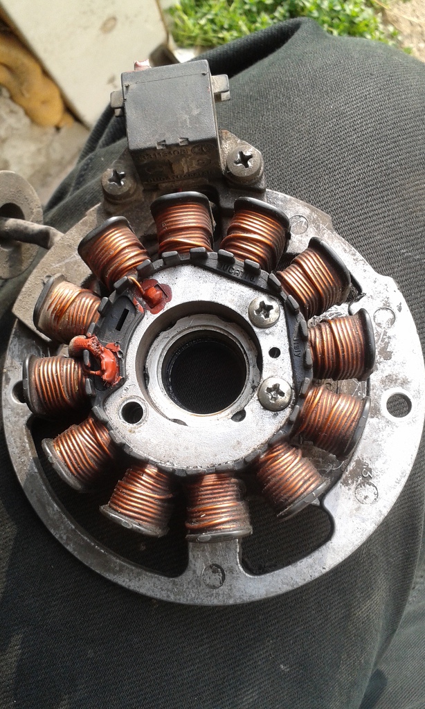

(#) Apu101 hozzászólása Júl 5, 2016 /
Úgy gondolom megpróbálok visszatérni ahhoz hogy az eredeti állapotot visszaállítsam és találjak egy megfelelő cdi-t, de ehhez kellene egy kis segítség.
Az első képen az állórész tekercs va 2 vezeték jön le róla az egyik a jeladótól a másik a tekercselésről.
A tekercsekről jövő sárga vezeték a feszszabályzóba megy és onnan van kivezetve a cdi-t tápláló vezeték.
A kérdésem az lenne , hogy mekkora feszültséget kellene mérnem a tekercselésről lejövő vezetéken illetve a cdit tápláló vezetéken.
Azért kellene ez hogy tudjam biztosra, hogy ezek nem rosszak.
Ducati az alaplap rész és a feszszabályzó is.
A moci típusa itlaljet millenium 100cc (2004-s évjárat)
ha ezek jók akkor talán könnyebb lesz cdit találnom hozzá.
köszönöm szépen a segítséget!

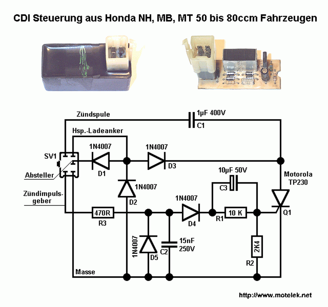

(#) bokor28 hozzászólása Júl 6, 2016 /
Pannóniára készülök felépíteni Honda NSR 125 generátort és gyújtást (AC cdi). Gyári cdi egységem nincs hozzá és igencsak felverték az árát.
Az itt többször emlegetett egyszerű kapcsolás alkalmas lenne kiváltani a gyári cdi-t?
Vagy esetleg egy ebay-en kapható 50ccm-es robogó elektronika?
Ennyi adatom van az NSR rendszerről:
- primer gyújtótekercs: 0,1-0,3Ohm
- szekunder: 2,7-3,5KOhm
- jeladó: 180-280 Ohm
- cdi töltőtekercs: 80-180 Ohm

(#) nyemi válasza bokor28 hozzászólására (») Júl 6, 2016 /
Ez a kapcsolás nem lesz jó mert Gerjesztő (cdi töltőtekercs) tekercsed feszültségét duplázni kell mert a gyáriban is úgy van. Meg még nagyon lényeges hogy hol van (fokilag) az impulzus tekercs vezérlő ív felfutó majd lefutó vége. Lehet hogy még mikrokontrolleres szabályzást is be kell vetni. Mert valami ilyenbe kell gondolkodni, lásd kép. Úgyis most fejlesztettem a 12f683 régen írt programomat:8Mhz emelés, 25uS fordulat lekérdezési idő, analóg bemenet aktiválás 4 előgyújtás görbe, ellenállás osztóval , TPS vagy MAP szenzorral vezérelve, Az MSD is maradt de csak alacsony 900 fordulatnál mint indítás segítő, szóval minden megoldható.
Jaj bocs most olvasom hogy Pancsira lesz, hát... igen oda egy kicsit túlzás talán
A hozzászólás módosítva: Júl 6, 2016
Ok lásd akkor képeket: a tied átalakítva hogy azért megfelelő energiájú szikrád legyen a relatíve lassú fordulatú Panonia motoron is.
A második kép: az eredeti kapcsolás mint látható két kondenzátor és tirisztor és feszültség kétszerezés, szóval ez az oka az te kapcsolásod módosításának.
A szikra képzés akkor jön létre amikor az impulzus tekercs előtt a vezérlő ív megszünő vége található. Úgy rak fel a lendkereket hogy a dugattyú akkor legyen holtpont előtt előgyújtás értéken.
Nagy vonalakban ennyi, de ha kérdésed lenne szívesen válaszolok.

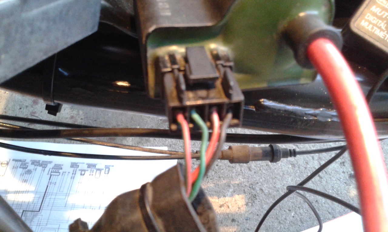

(#) teejtoty hozzászólása Júl 11, 2016 /
Üdv. én próbálok egy 110 ccm pitbike gyújtást összerakni csak valahogy a cdi nél tovább nem nagyon jutottam ... :/ esetleg ha valaki tudná hogy mit mérjek azon ami a gyújtó trafóra megy vagy a cdi -t hogy tudnám megnézni hogy egyáltalán működik -e ???? előre is köszönök mindent (rajzok ilyesmik is lehet hogy sokat segítenének) gondoltam arra is hogy valamit nem jól kötöttem testre ... de ha műszerrel összesípol a vázra blokkra stb... akkor gondolom jó !!?? :/

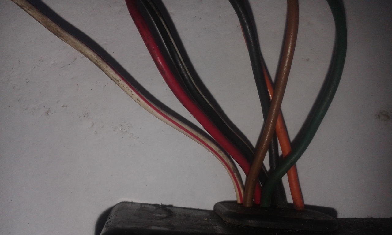

(#) marci 1 hozzászólása Aug 5, 2016 /
Szisztok tudna valaki segíteni hogy ezta fajta Cdi hogyan kell be kötni ?
Melyik színre mit kössek ?
