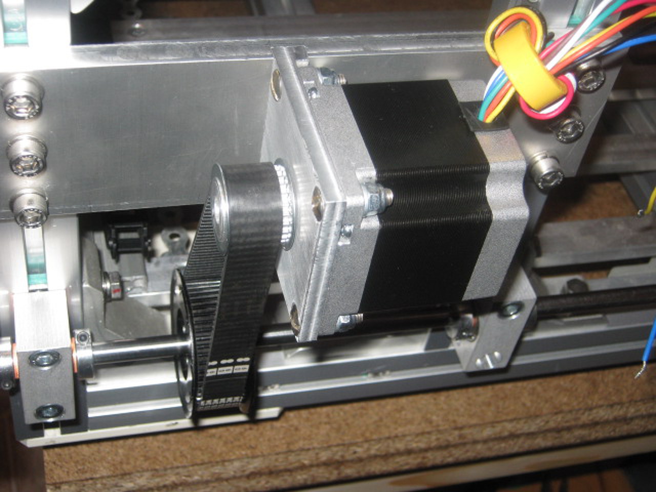

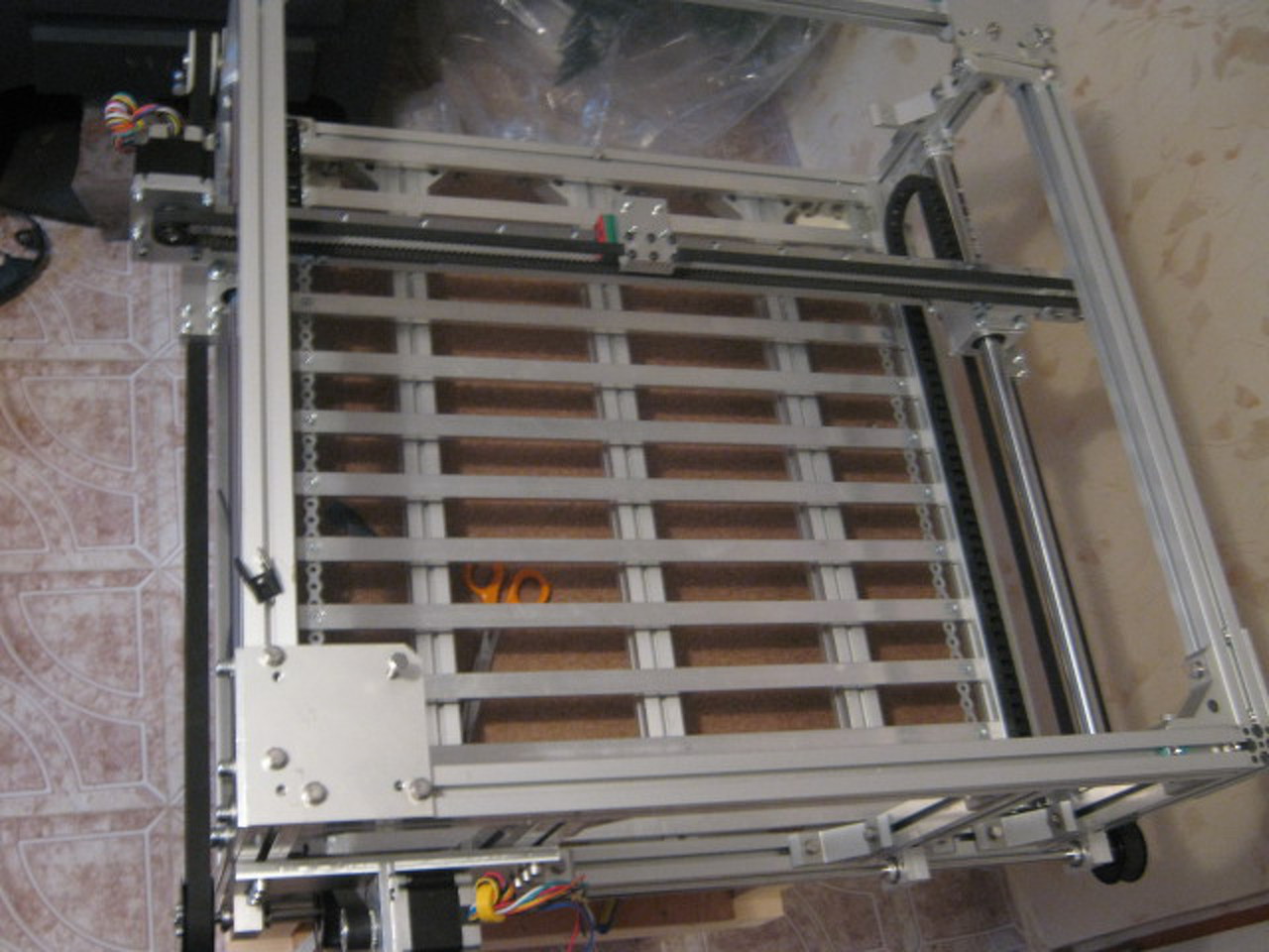

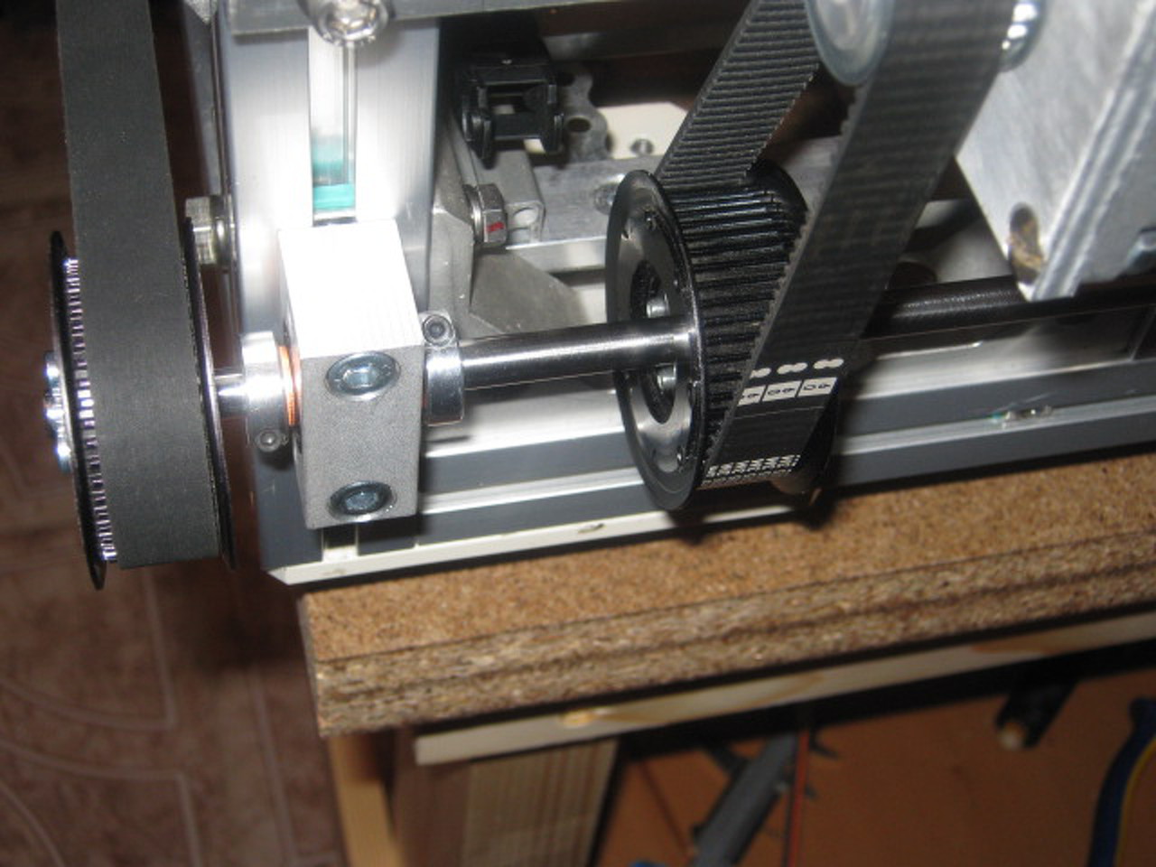

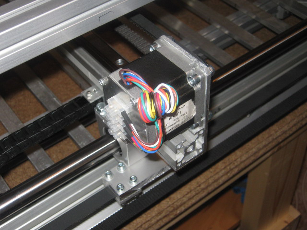

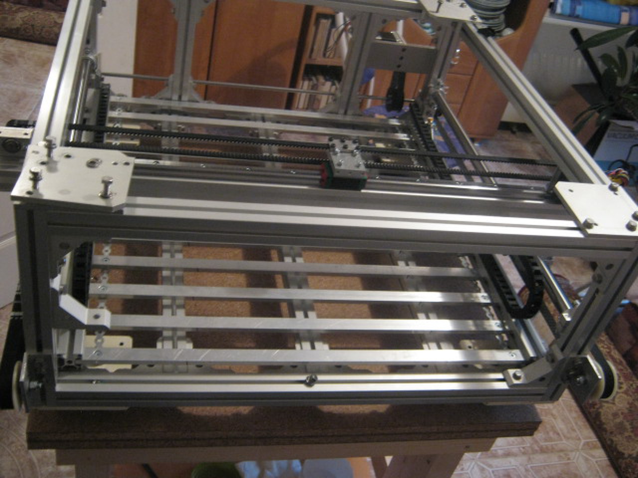

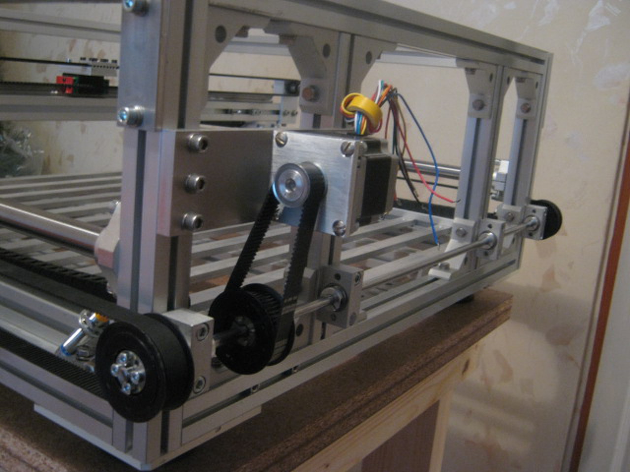

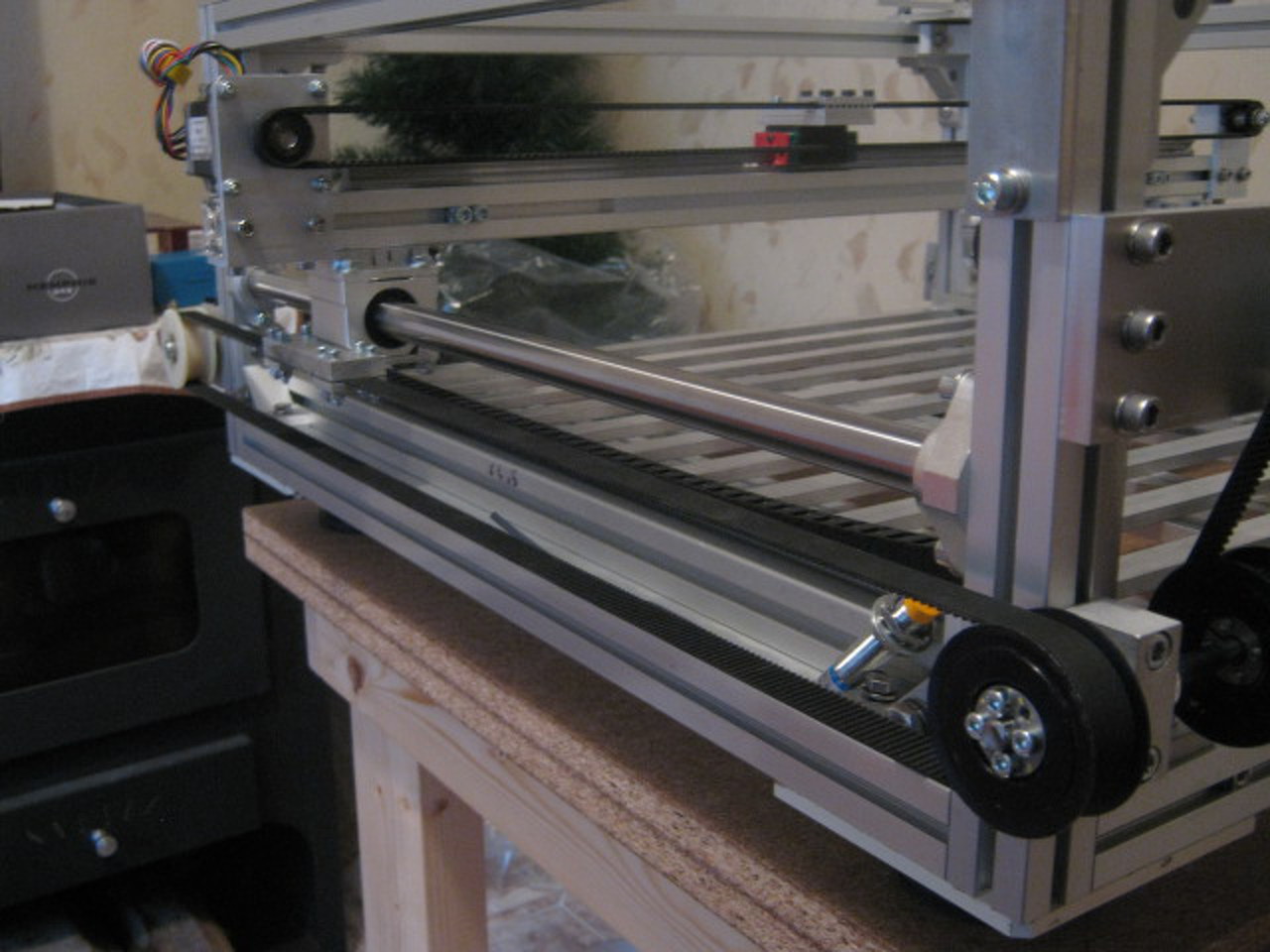

Szeretnék én is dicsekedni egy picit, megmutatnám a gépemet, kb 70%-os állapotában.
(#) titi válasza Melphi hozzászólására (») Ápr 4, 2015 /
Szia! Szép nagy gép!
(#) abalazs válasza Melphi hozzászólására (») Ápr 5, 2015 /
Gratulálok! Szép munka!
(#) Melphi hozzászólása Ápr 5, 2015 /
Köszönöm fiúk.

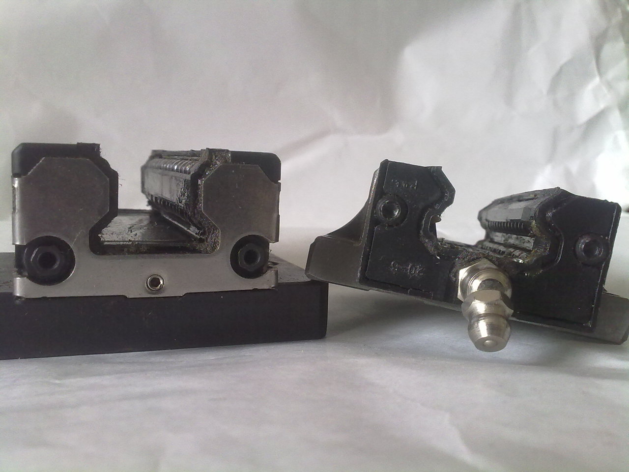

Megtudnátok mondani, hogy ezekhez milyen sin kell?
Esetleg egy link, a beszerzési forráshoz?
(#) Pali79 válasza titi hozzászólására (») Ápr 9, 2015 /
Kell legyen rajta egy típusszám, anélkül lutri.
(#) titi válasza Pali79 hozzászólására (») Ápr 9, 2015 /
Bal oldalin: R 162289420 782 (7210)
Ezen mást nem látok.
Jobb oldali: ABBA BRH20A B0606211478
Ez alapján lehet valamit kezdeni?
(#) tomipap válasza titi hozzászólására (») Ápr 9, 2015 /
Termeszetesen lehet. ABBA BRH20A a tipusa.
Persze! Az ABBA BRH20A a kulcsszó. Erre keress rá. Illetve érdeklődhetsz a sárga fórumon, hogy nincs e valakinek hozzávaló sín.
(#) KBal76 válasza titi hozzászólására (») Ápr 9, 2015 1 /
Csupán két kattintásnyira voltál a megoldástól , azaz a gyártó honlapjától (ha rákerestél volna). Nem tûnik úgy hogy külön csak a sínt árulnák.
