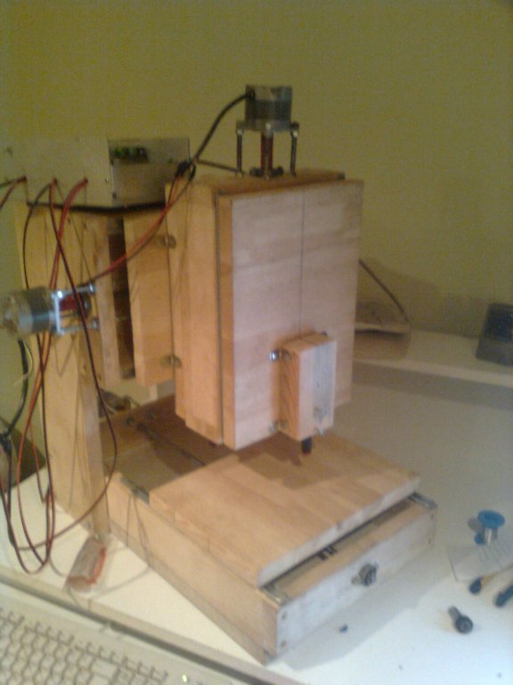

Nem tudom milyen az awab bilincs,de én a sima gázpalack tömlőkön és locsolócsöveken használatos bilincset próbálom majd ki először,de sajnos most léptetőmotor problémám van mert "rág" a motor valamiért.Mellékletben itt egy kép a kész mechanikámról,tudom a vezeték-rengeteg nem szép,de először az élesztés a lényeg majd utána jönnek az esztétikai dolgok.A z lapon egy toll van befogva abba a kis "fadarabba".
Mechanika nélkül jól forogtak? Nem valami egytengelyűségi probléma van? Ha a "kuplungot" leveszed megszűnik?
Milyen vezérlőd van, mach-ot használsz?
Leszerelt állapotban jól működtek,kézzel ha áram alatt voltak akkor a tengelyüket meg sem lehetett mozdítani.Most nem találom a villáskulcsomat,ezért a leszerelés holnapra marad.Ez a "rágás" nem lehet valamilyen beállítási vagy helytelen bekötési hiba?Csak azért mert a tekercsvégeket kimértem és bekötöttem őket egymás mellé mert nem kaptam semmilyen dokumentációt a vezérlőhöz,de próbáltam már azt is,hogy a vezérlőbe megcserélem az egyik tekercs végeit,de úgy sem változott semmi,de említették,hogy a bekötést mindig ki kell kísérletezni,csak a tekercsvégeket ugyanabba a 2 furatú sorkapocsba kell bekötni,mármint egy sorkapocsba menjenek.A motorok 6 kivezetésesek,de gyárilag csak 4 van csatlakozóba foglalva és ezt a 4 vezetéket használom én is.
Tehát unipoláris motorjaid vannak. Ohm mérővel tudod az igazi tekercs végeket megtalálni. két tekercspárod van mindkettő középkivezetéssel. A középkivezetéseket szigeteld el.
A vezérlőd bipoláris (most már a motorod is az), a két tekercspárt kösd be és ha csak kínlódik akkor az egyik tekercs végeit cseréld meg. De előbb a Mach-ban a "motor tuning" menüpont alatt állíts be 200-as lépésszámot, 1000 mm/min sebességet és 200-as gyorsulást. Ezekkel az értékekkel minden motor elindul. Később ráérsz kikeresni a valós értékeket. Így el kell, hogy induljon, ha kontakthibád van, akkor az csak az adott tengelyen jelentkezik. Egyébként ez milyen vezérlő?

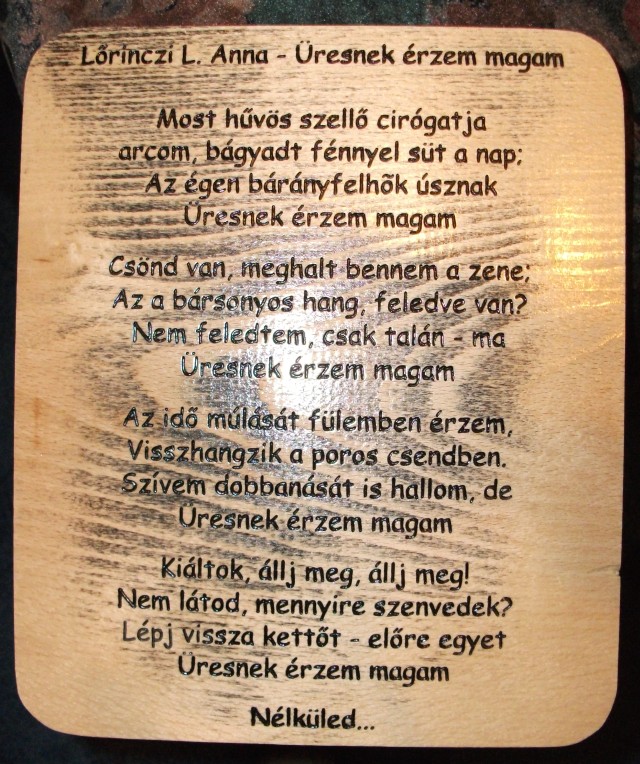

szabi83:a szöveg marás+festékkel vagy simán csak lézerrel készült? Idézet: „a szöveg marás+festékkel” ![]() ![]()
Szerintem egész jó lett,kár hogy én még nagyon messzire vagyok ettől.Milyen marómotort használsz?
Vaterán vettem 2500ért, 135W-s grav. gépet.
