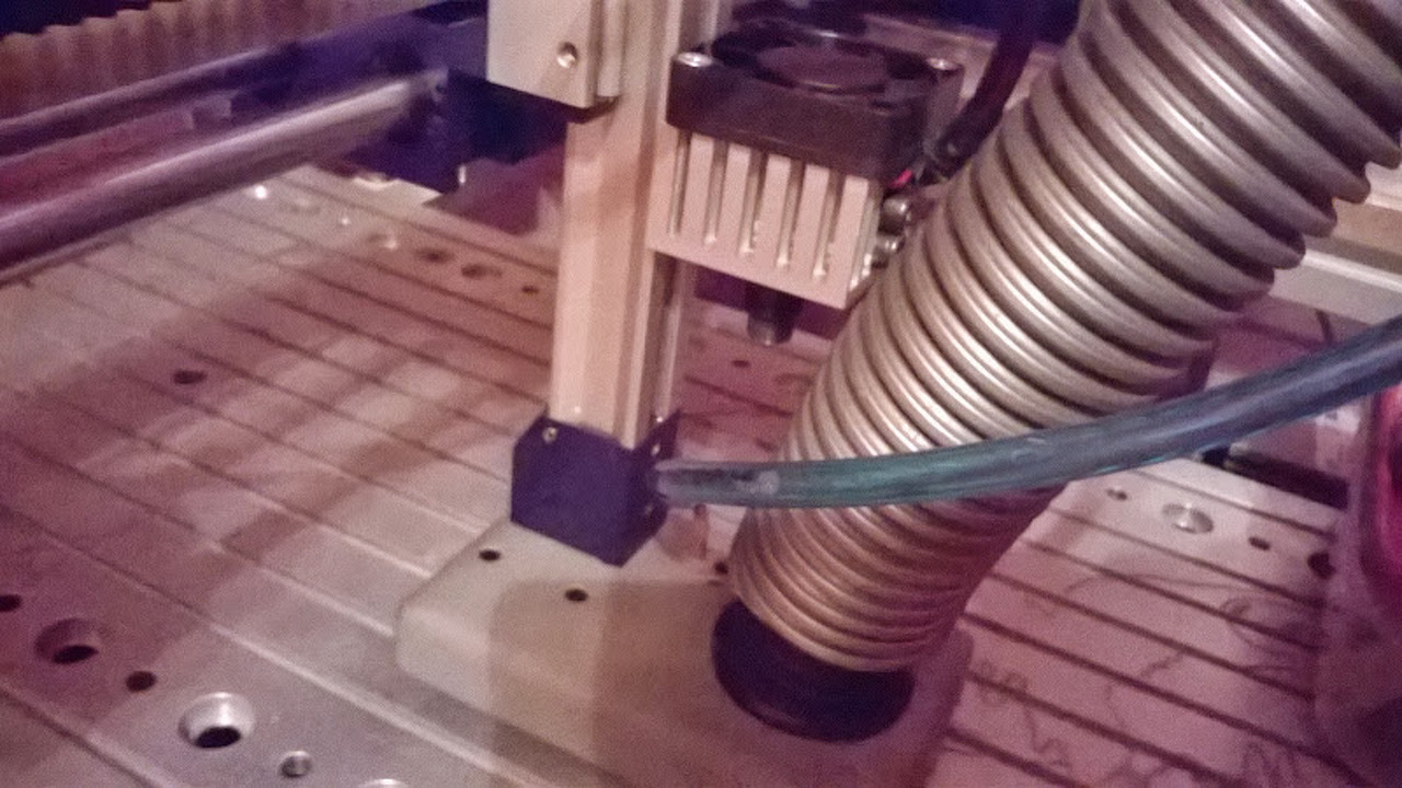

Van elszívó ám.
(#) sunraw válasza kaqkk hozzászólására (») Feb 3, 2015 /
kicsi bagoly 6 perc, 3 menet. A nagy 16 perc, szintén 3 menet. A fogaskerekekre már nem emlékszem, de 100mm/m a sebesség.
Tükör hátlap is ilyen sebességel megy, de az csak 1 menet.
A fókusz fix mindenhol.
(#) SALáta válasza sunraw hozzászólására (») Feb 3, 2015 /
Frankó lett, és burkolat vagy esetleg valami védelem féle hogy ne jusson ki a fény? Tetszenek a fogaskerekek, lehet én is bekapcsolom a kéket ha már harcképes a kezem .
(#) sunraw válasza SALáta hozzászólására (») Feb 3, 2015 /
Ez is, az is. Első sorban a füst miatt készült.
Elég erős, a nagy bagoly kieső hasát úgy fel szippantotta mint a sicc

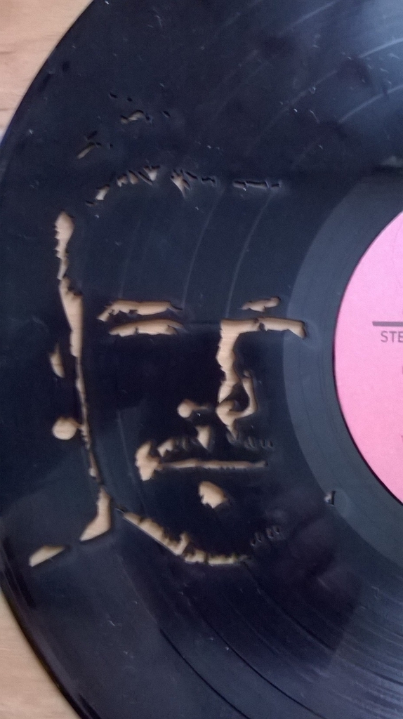

Maradok a vágásnál. Mai. Falióra lesz belőle, egy kedves ismerősömnek. Egy menet, semmi kacifánt, 90mm/m. 16perc.:

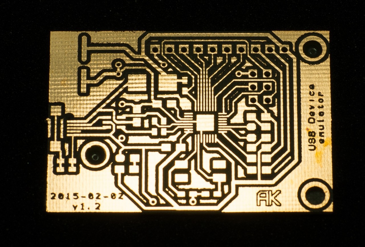

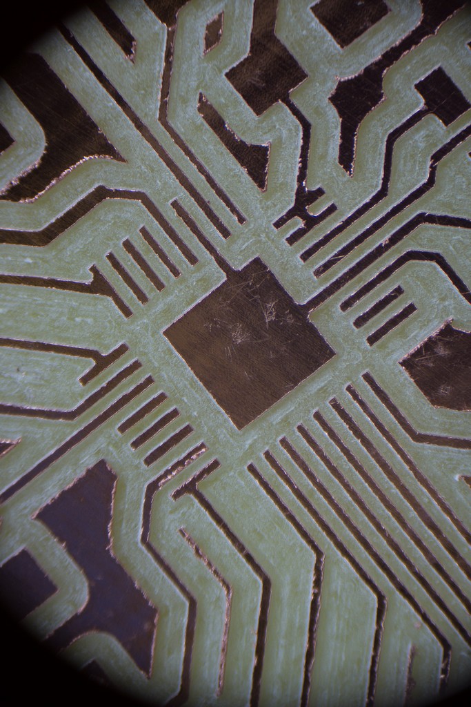

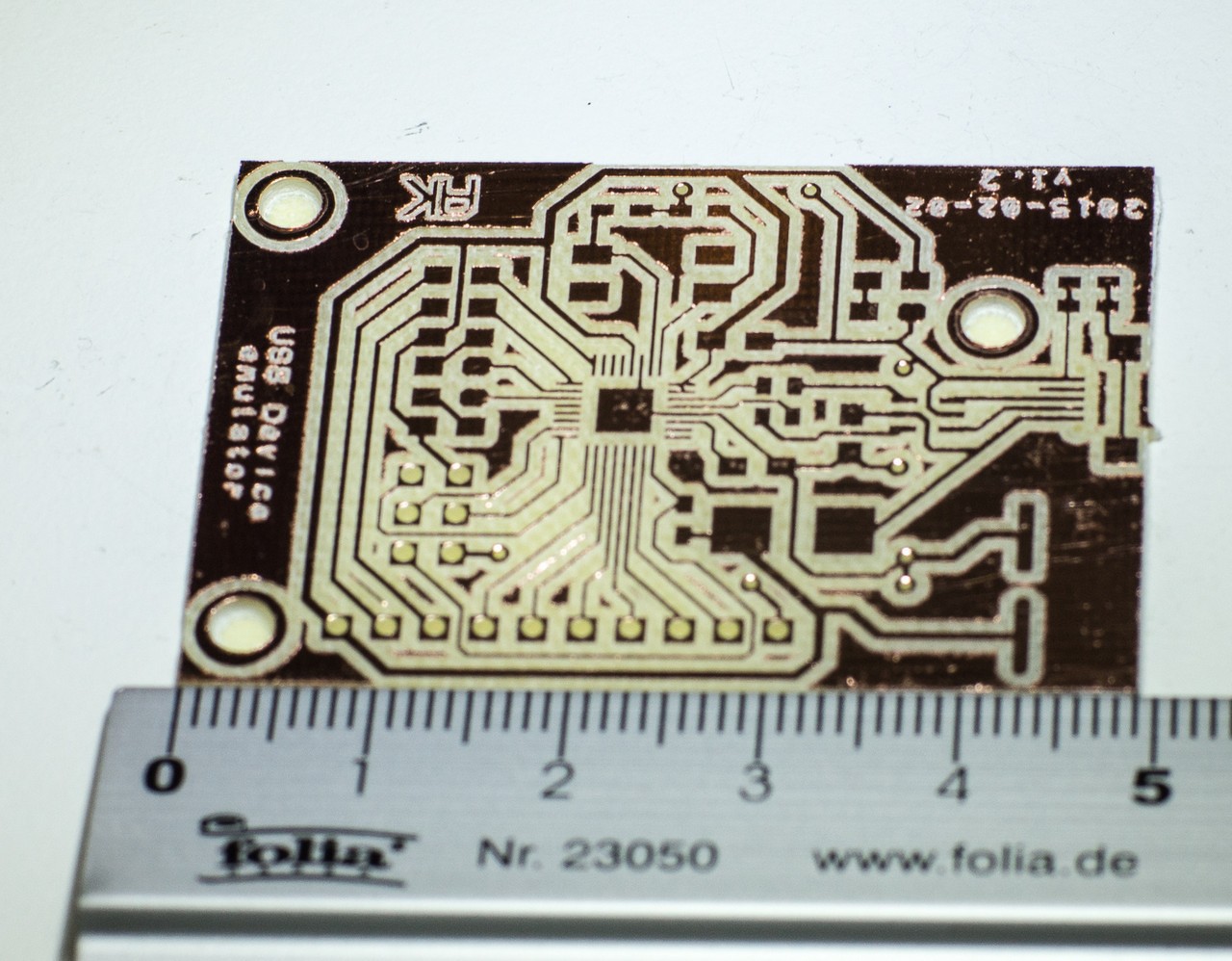

Tegnap készítettem. A vékony vezetősávok 8 mil-esek.
Kicsit homályosak lettek sajna a képek (nincs makró lencsém). A pici sorját lesúroltam azóta róla.
A hozzászólás módosítva: Feb 4, 2015
(#) kaqkk válasza csatti2 hozzászólására (») Feb 4, 2015 / 1
Gravírtűvel? Szép !
(#) csatti2 válasza kaqkk hozzászólására (») Feb 4, 2015 /
Igen, 0.1-es 15 fokos tűvel készült.
(#) kameleon2 válasza sunraw hozzászólására (») Feb 4, 2015 /
Szegény Vinyl!
(#) Szammer válasza sunraw hozzászólására (») Feb 4, 2015 /
Hát? Nem semmi az ötlet, de egy "bakelit" lemezt tönkretenni érte?
(Bocsi, de sok régi "bakelitom" van és ilyenkor kicsit fáj a szívem.)
Tudom nem "bakelit", de így hívják még ma is.

(#) sunraw válasza Szammer hozzászólására (») Feb 4, 2015 /
Steril, karcmentes lemez volt.
Csupa ciril betűs

(#) csatti2 válasza kameleon2 hozzászólására (») Feb 4, 2015 /
Annak idején már írtam, hogy az egész alapja a felület letapogatása. A nyák lemez egyenetlensége még ekkora méretben is 4x-ese, annak amit le akarok marni belőle (50-60um-t marok le). Hiába marja az ember síkba az asztalt, sajna messze nem elég.
Persze lehet, hogy gond van a maróddal is ahogy mások írják. Próbálj meg egy 0,1-es tűvel finoman lefelé haladni a nyák felé, marj egy pici lyukat, ahol épp látszik már az epoxi felület, majd mérd meg a lyuk átmérőjét. Ki fog derülni, hogy üt e a maró.
Van még egy betartandó szabály. A marási sebesség az 1000RPM-enként 10mm/min. Azaz egy 12000-es fordulatú orsóval 120mm/min-el szabad marni.
