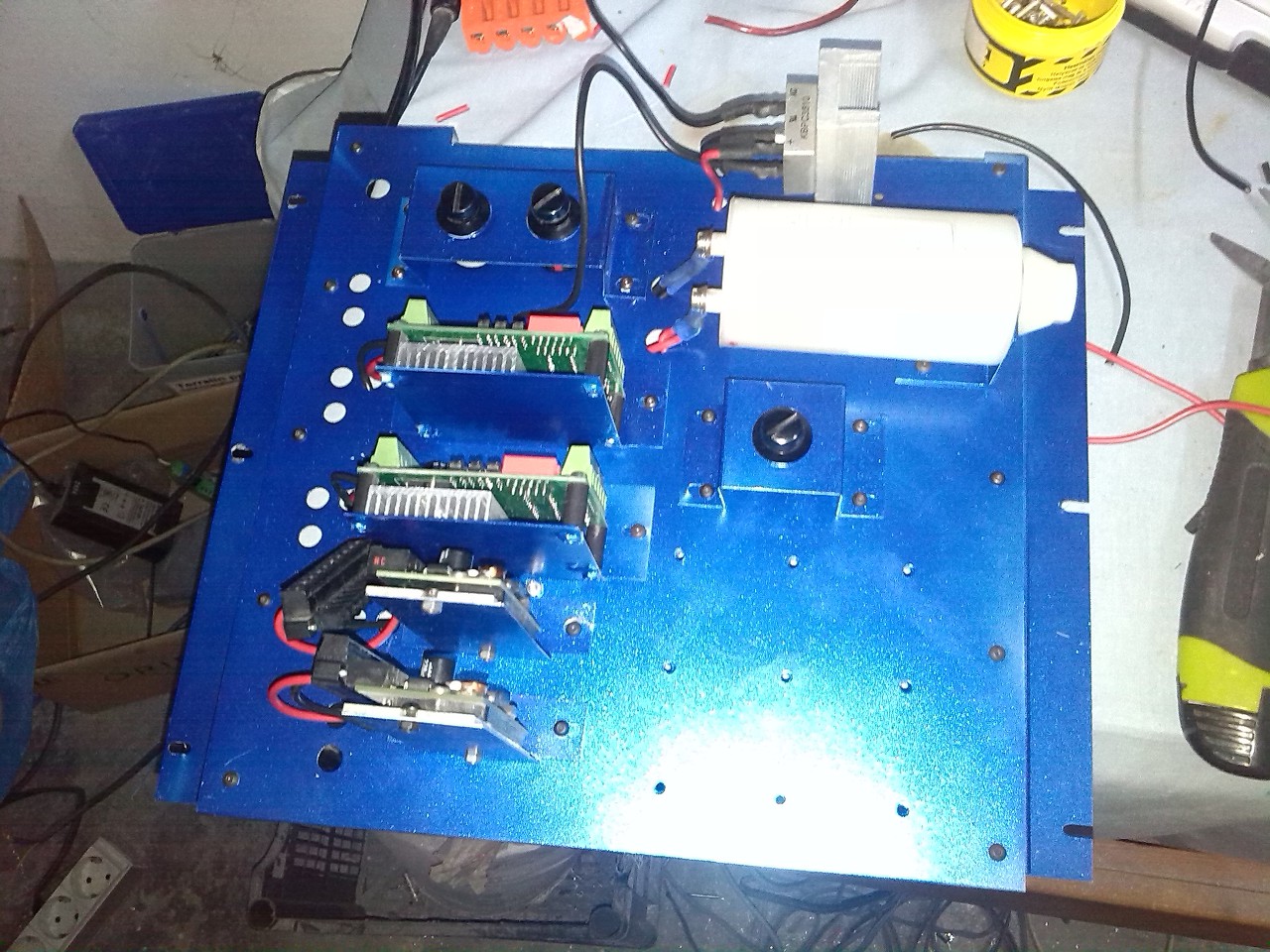

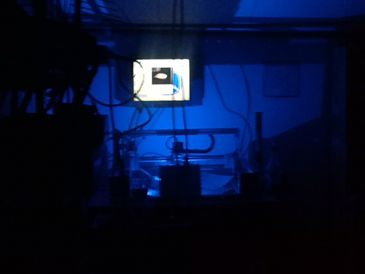

Diódalézeres gépem sassziját mutatom be, anyaga 1 mm es vas lemez. Hajlításoknál picit bemartam majd kézzel hajlítottam. Marásnál 100 mm/perccel mentem erősen hűtve, ha felizzott leállva a marással . Három maró tört míg ki tudtam vágni de sikerült. És egy régebbi "sejtelmes" kép a lézerről.

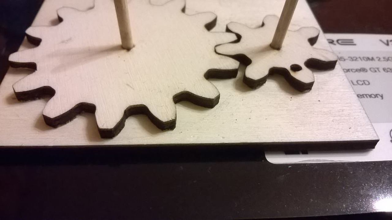

Próbavágások, az én gépemmel:

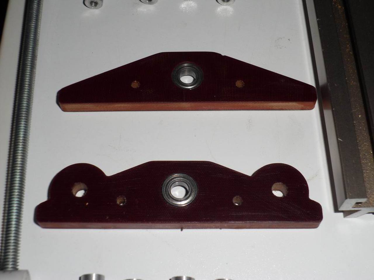

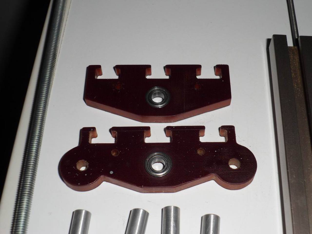

Egy kicsit tuningolni kellett rajta, viszont ezeket az alkatrészeket természetesen már a géppel készítettem.

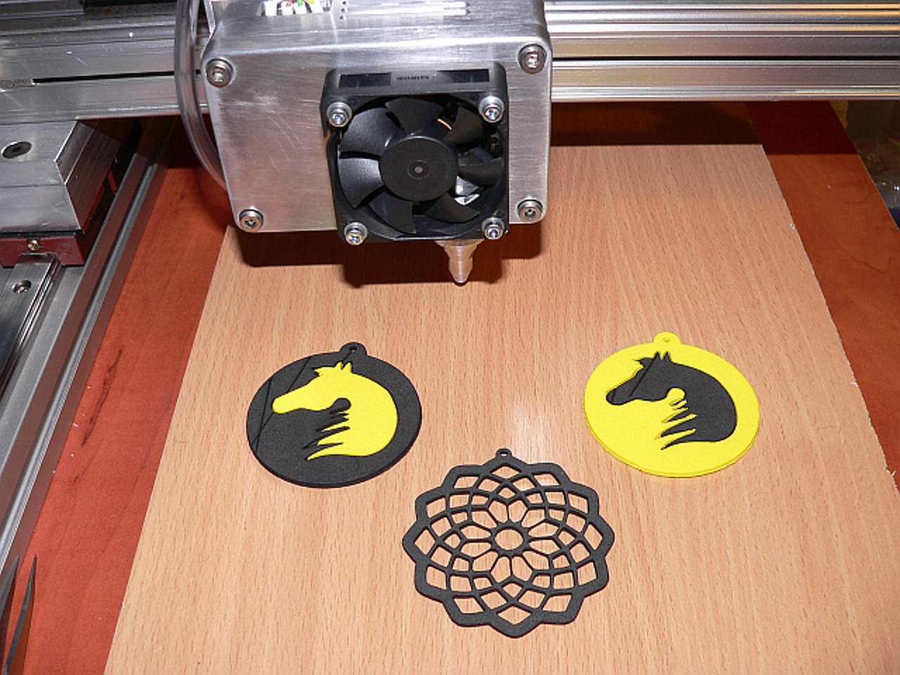

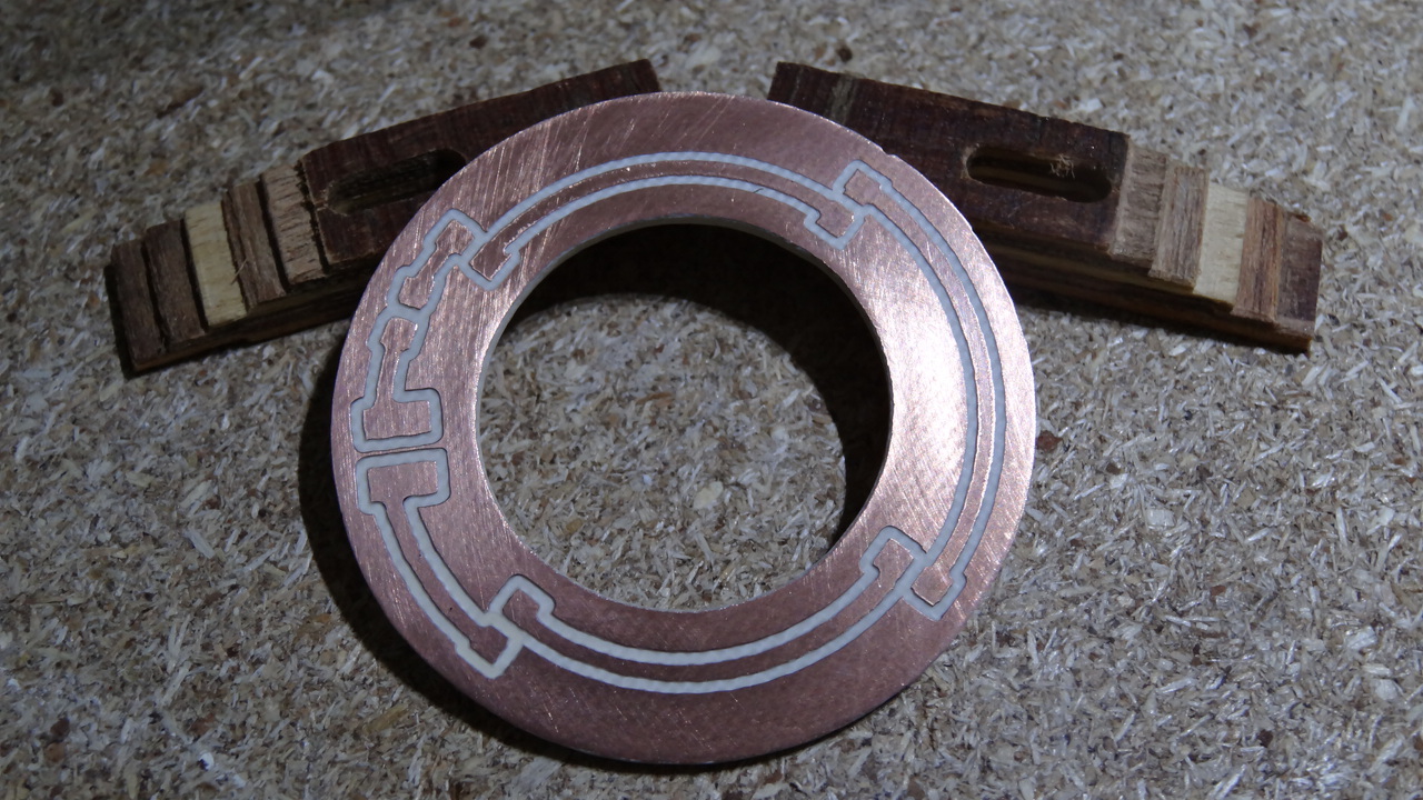

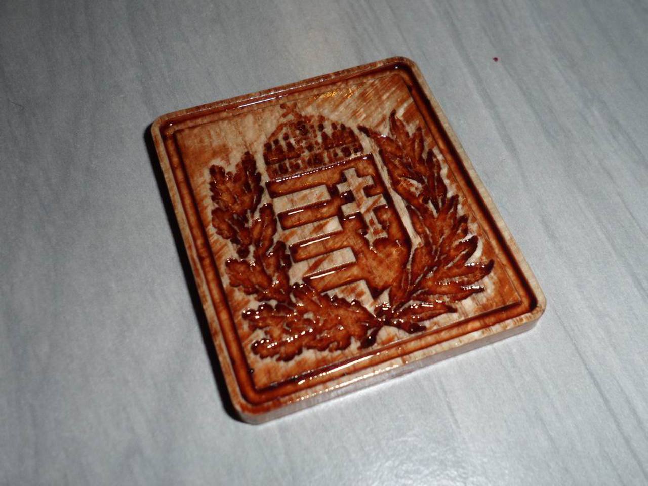

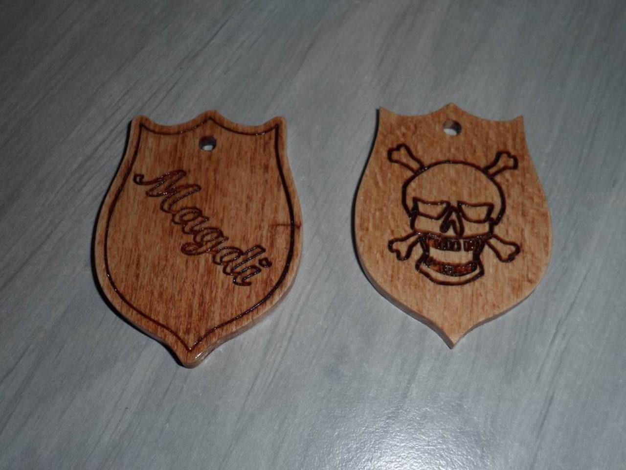

Néhány dolgot én is készítettem már, ezek pedig az alább látható medálok, és karkötő. Ezen kívül van még néhány névtábla is.

Köszönöm papa! Igen, kettőt, de az első nem lett olyan szép, így azon kísérleteztem.
Láttam, fába martál. Szép kontúros. Milyen jellemzőkkel? (hány élű maró? ; előtolás? ; fogásmélység? ; fordulat?)

Szuper lett nagyon, ezek szerint "bejött" a réz is!

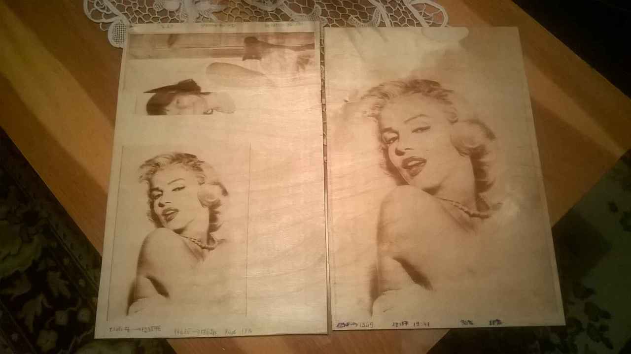

Sziasztok. Ahogy a ki mit épített fórumon ígértem hogy teszek fel munkáimat, nos én ezekkel foglalkozom.
(#) StefuPeti hozzászólása Dec 27, 2014 /
Kép tartó a fa képekhez.

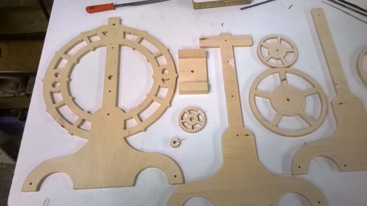

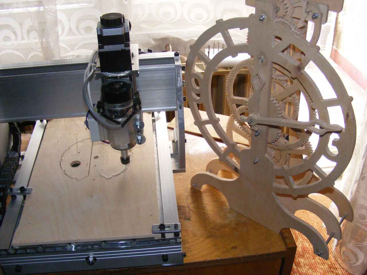

Egy fa fogaskerekes óra. A nagy órának még kézzel reszeltem a fogaskerék fogait.
A kistestvért már géppel készítem el.
Készen van az összes fogaskerék, már "csak" össze kell szerelni.

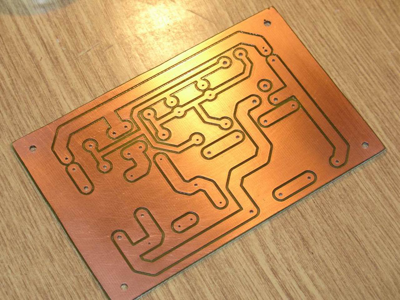

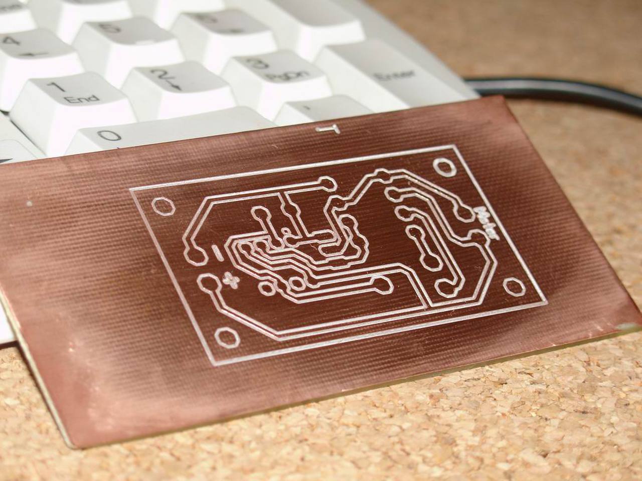

Volt ma egy kis időm és készítettem néhány dolgot. Egy kis NYÁK lap CNC-vel elkészítve, valamint ezidáig a gépemen az egyik motortartó textil bakelit lemezből volt elkészítve, most megcsináltam alu vékonylemezből.
Ugyan nem nagy dolgok, de CNC-vel készült...
(#) Zoli_bácsi válasza vanzerr hozzászólására (») Jan 27, 2015 /
Nagyon korrekt lett, Pisti! A nyák elkészítéséhez mennyi idő kellett?
Néhány infót mondanál? (alu marással kapcsolatban: fogásmélység, előtolás, fordulat, szerszám, szerszám élek száma) Az utolsó fogásnál ráfogtál csavarhúzóval? Én még nem mertem kipróbálni, mert ha csak egy nagyon picit is elmozdul, eltörheti a szeszámot. Én mindig az úgynevezett "kitörő létrát" alkalmazom.
(#) vanzerr válasza Zoli_bácsi hozzászólására (») Jan 27, 2015 /
Szia Zoli!
Köszi szépen!
Szóval: NYÁK: a mérete 75 mm x 45 mm. Az elkészítési idő kb. fél óra volt, mindent beleszámítva, "gépkímélő" üzemmódba.
A motortartó: kb. 12000-es fordulaton hajtom a motort (Kress FME1050) egy 6 mm-es kétélő keményfém maróval. A fogásmélység 0,2 mm spirálisan Z irányba. Az előtolás 700 mm/perc (ez egy kicsit visszafogottabb a számítottnál).
A fogást most teljesen végigengedtem, mivel a felfogató furatok elkészítését követően a furatokon keresztül még az asztalhoz tudtam rögzíteni a munkadarabot. Egyébként én is a "kitörő létrát" szoktam alkalmazni. Ja és hűtöttem, kentem.
Nem mertem nagyobb előtolást alkalmazni, mert most csak egy 6 mm-es maróm volt itthon és féltettem egy kicsit, na meg amúgy is őrült drága volt, de megérte!!!

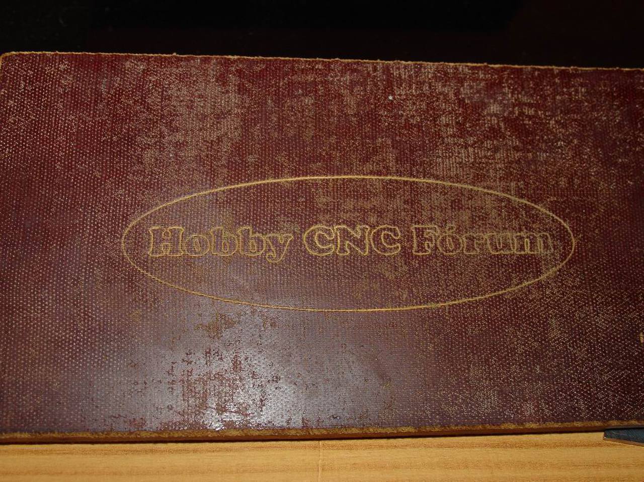

Íme az első teszt eredménye. Sokat kell még tanulgatni ezt a "CNC-zést" (mondjuk szerintem jobb lett, mint amit körfűrésszel vágtam ).

(#) Koncsar válasza ktamas66 hozzászólására (») Jan 29, 2015 /
Szia! Én örülnék a legjobban ha egy ilyet tudnék legalább már csinálni.
(#) ktamas66 válasza ktamas66 hozzászólására (») Jan 30, 2015 /
A fióksínes felépítéshez képest szerintem meglepően jól teljesít. Még a végén gravírtűt kell vennem .

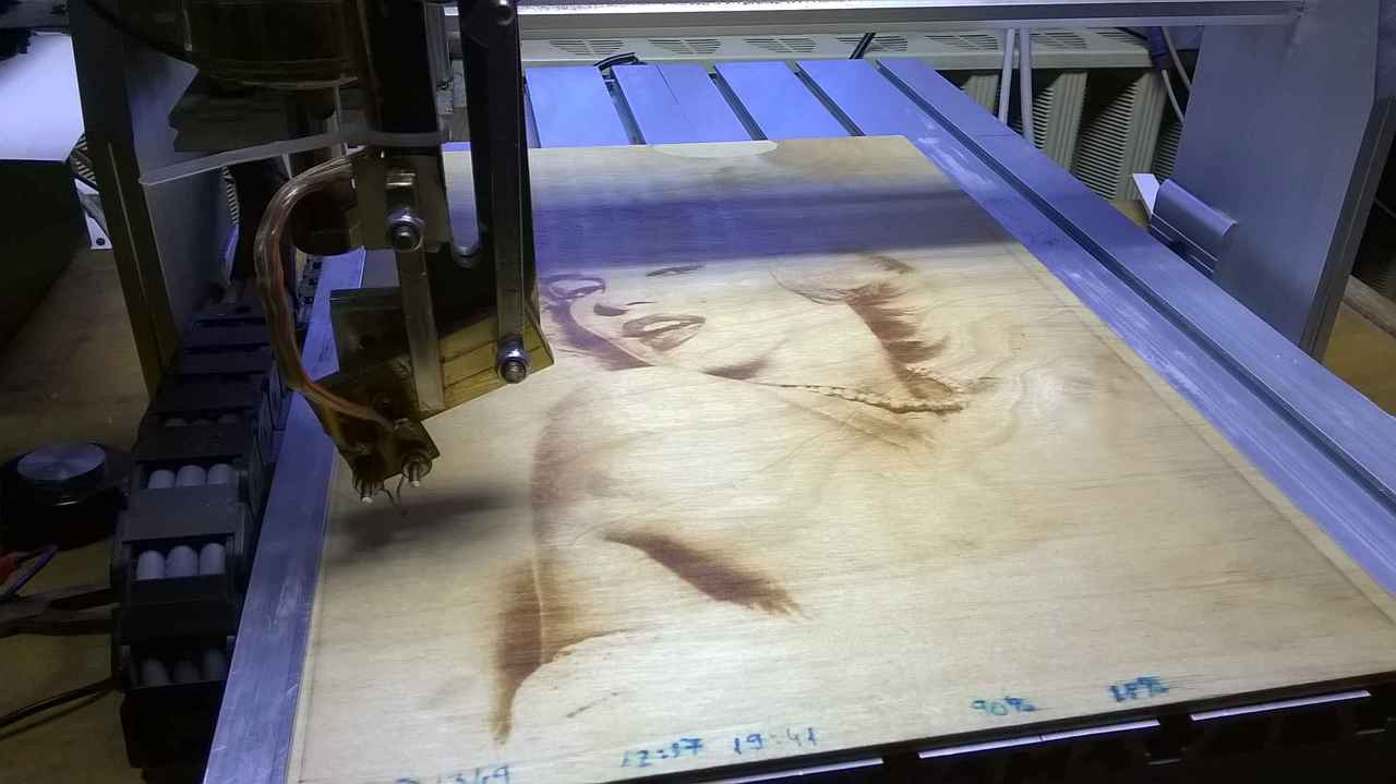

Ma vagdalkozás 2W, 445nm-es masinámmal:
(#) kaqkk válasza sunraw hozzászólására (») Feb 3, 2015 /
Mennyi ideig dolgozik egy ilyen munkán a géped ?
