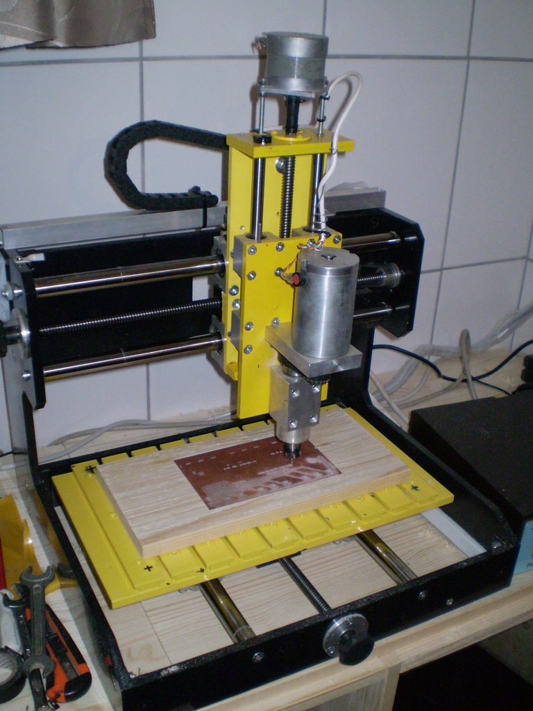

Szia! Éppen ilyet vettem - és törik - ezért gondoltam - mivel ez másoknál működik, hogy valami gond lehet a mechanikával. Te milyen feladatokra használod? Én utoljára próbaképpen kipróbáltam gravíranyagon is - mivel az puhább - de ott is tört.

Valószínű tényleg a mechanikáddal lehet a gond. Tudnál a gépedről feltenni képet?
(#) kameleon2 válasza vanzerr hozzászólására (») Feb 5, 2015 /
Ilyen volt, mielőtt motorcsere, csapágycsere, lineáris csapágycsere lett volna csinálva rajta. Lineáris csapágyat azért kellett cserélnem, mert hiányzott belőle golyó és bazi nagyokat reccsent. Hozzáteszem a gépet voltaképpen készen vettem. Kicseréltem a főorsó motort, a vezérlőt, léptetőmotorokat a régi nyomtatóból bontottak helyett. A T-nút asztal lejjebb bontottam, mert az is csámpás volt kicsit. Sajnos az alaplemez sem tökéletes, de legalább a festési hibákkal nem kell küzdenem már.

(#) vanzerr válasza kameleon2 hozzászólására (») Feb 5, 2015 /
És most milyen, ha van esetleg róla képed?
Éppen csinálni akartam, de lemerült a fotoakkum Amint tudok teszek fel képet. A mechanika látványa nagyon nem változott, maximum szebben van megoldva a Z tengely motor rögzítése és a főorsó motor lett kínai 500W-os. No meg más a vezérlő és a léptetőmotorok, illetve nincs már T-nút, csak sík lap.
Ok, rendben. Aranyos kis gép! Nézted már a mechanikát, hogy valamelyik csapágyazásnál nincs-e egy pici "lógása"? Már ez is okozhat szerszámtörést....
Szia! Persze - azért lettek a csapágyak cserélve és ki is hézagoltam az itthoni eszközeimmel, de nyilván egy jól felszerelt gépműhelyben ez korrektebbül megoldható lenne, csak nem tudok ilyesmit a környéken.

Sziasztok! Megint csak két képet tudtam gyorsan csinálni - de sajnos magáért beszél. Tudom, hogy felületkövetőt kellene használnom, de egyszerűen nem tudom elképzelni, hogy még favázas gépekkel is jobb paneleket sikerül csinálni mint amilyenek nekem sikerülnek. Sajnos a gravírozással is ez a gondom. Ez a panel már egy síkramart falapra van kétoldalas öntapis ragasztóval leragasztva. Előtte szépen le lett portalanítva, tisztítva - mégis ilyen ocsmány a végeredmény. 90 fokos 0.2-es gravírtű (élletörő?) 100mm/perc ~10000-es fordulat.
(#) kaqkk válasza kameleon2 hozzászólására (») Feb 15, 2015 /
Az nem lehet hogy kottyan a z tengelyed?
(#) kameleon2 válasza kaqkk hozzászólására (») Feb 15, 2015 /
Nem tűnik úgy, de korrekt választ akkor tudnék adni, ha volna eszközöm ezt meg is mérni. Erre nem vagyok berendezkedve.
(#) vanzerr válasza kameleon2 hozzászólására (») Feb 15, 2015 /
Próbáld meg felpolírozni gravírozás után a NYÁK felszínét. Nézd meg úgy, hogy milyen. Ha tudsz utána tegyél fel róla egy képet.
A programban állíts be mondjuk 0,1 mm-t a z tengely kottyanására és ezután csinálj egy próbamarást ,ha változik a kinézet akkor addig növeld a beállítást míg jó nem lesz

De csak egy ötlet, a szerszám szárát jelöld meg amikor befogad , az is lehet hogy a tokmány nem elég szoros és egy idő után beljebb csúszik a maró...
(#) SALáta válasza kaqkk hozzászólására (») Feb 15, 2015 /
A nyák nem biztos hogy tökéletes sík, ha egy kis sorja is alákerül pláne. És a tengely sem biztos mindenhol 100% párhuzamos. Ezért is mondtam nehéz a nyákmarás, inkább festék eltüntetése kis szériánál lézerrel. Még a végtermék is szebb. Fúrásra viszont tökéletes megoldás.
Köszönöm a tippet, de 2 különböző tokmánnyal is ugyanaz a helyzet.
(#) sastas01 válasza kameleon2 hozzászólására (») Feb 16, 2015 /
Ha így néz ki, le kellene tapogatni a nyákot, minden egyes marás előtt, majd a programot e-szerint korrigálni Z-ben. Persze ehhez letapogató, megfelelő befogás, felszerelési is dukál. A cnc-s nyákmarás iparban sem elterjedt szokás, nem véletlenül.

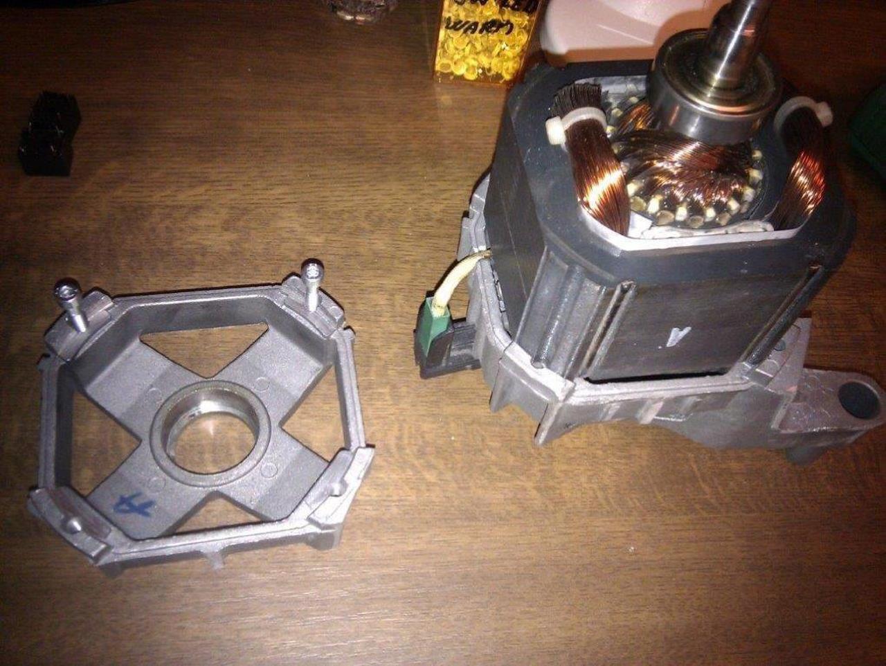

Én meg most alakítom át a mosógép motoromnak az egyik csapágyazott oldalát a felrögzítés végett. Aspire ben most rajzolom, hogy a CNC megcsinálja valamikor.

(#) Koncsar válasza tomipap hozzászólására (») Márc 13, 2015 /
Egy ilyet kell gyártanom.
