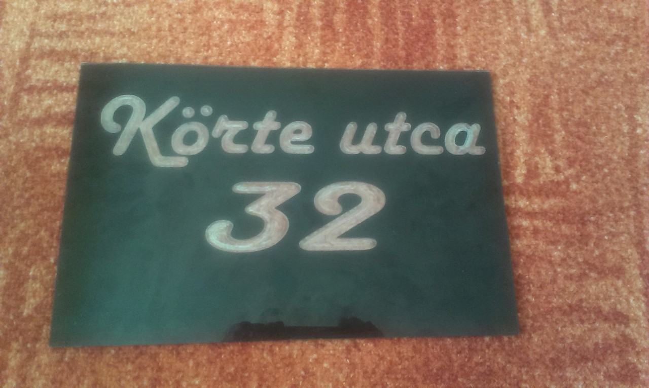

(#) kaqkk hozzászólása Szept 13, 2015 /

(#) Alkotó válasza kaqkk hozzászólására (») Szept 13, 2015 /
Furcsa az "r" betű formája. Ha nem lenne körülötte a többi szöveg, sosem találtam volna ki a formája alapján.
Ez egy sötét színű plexi? Azért fogod élvilágítással hangsúlyozni a feliratot? Ha jól értem, akkor a felirat fényes és nem fényáteresztő, tehát a körülötte lévő rész fog "világítani"?
(#) kaqkk válasza Alkotó hozzászólására (») Szept 13, 2015 /
Ez sima átlátszó plexi , csak festve van és a festett oldal felől (tükörírással) gravírozva . Reményeim szerint a fény kilép a plexiből a mart felületnél és a tükröző felület "előrevetíti"
A hozzászólás módosítva: Szept 13, 2015
Értem, remek ötlet. Ha menni fog, próbáld nekünk is lefotózni, hagy irigykedjünk.
(#) kaqkk válasza Alkotó hozzászólására (») Szept 13, 2015 / 4
Gyorsan összedrótoztam két ledet , ha több pontból világítom alulról felülről még jó is lehet
(#) kaqkk válasza kaqkk hozzászólására (») Szept 13, 2015 /
A második kép 12v os fénycsővel készült
Szuper! Küldöm a címemet, ami ettől sokkal hosszabb -ez csak poén, nem fogom elküldeni-.
(#) kameleon2 válasza kaqkk hozzászólására (») Szept 13, 2015 /
Szia! Az én házszámom is hasonló. Annyi a különbség, hogy az éleket körberagasztottam a kéményekhez használatos öntapis alu szalaggal és szikével leéleztem. Sokkal jobb, mert az alutükör visszaveri a fényt a feliratra és a kilépő élek így nem világítanak.
A hozzászólás módosítva: Szept 14, 2015
(#) kaqkk válasza kameleon2 hozzászólására (») Szept 14, 2015 /
Ez még nincs készen keret természetesen lesz rajta , de köszi az aluszalagos ötletet .
(#) kameleon2 válasza kaqkk hozzászólására (») Szept 14, 2015 /
Szívesen! . Én sem magamtól találtam ki. Amikor dekorosokkal dolgoztunk, készítettünk pár sörreklámos élvilágító plexit. Így nem lesz túl bumsztli a keret - szinte észrevétlen a szalag, de szebb a végeredmény, mivel több helyről verődik vissza a fény. Egyenletesebb lesz a betűk megvilágítása.
(#) Koncsar válasza kaqkk hozzászólására (») Szept 21, 2015 /
Szia! Jó lett a Körte utca.
(#) kaqkk válasza Koncsar hozzászólására (») Szept 22, 2015 / 1
A héten talán ki tudom "faragni "a keretet és a hátlapot is , a ccfl csövet már ráragasztottam .Majd a végeredményről is teszek fel képeket ...

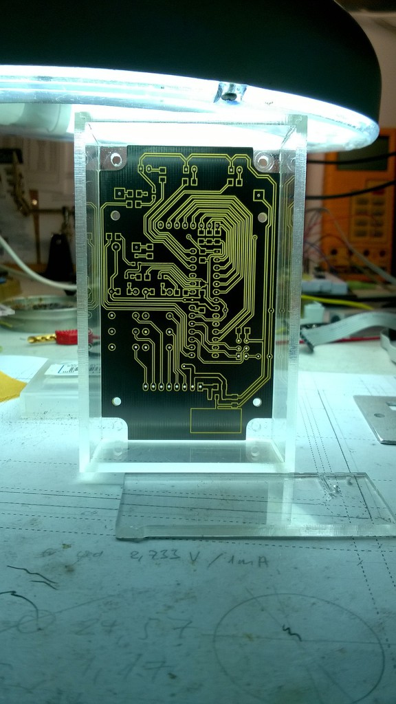

(#) tkovacs hozzászólása Nov 5, 2015 /
Üdv. Mindenkinek!
Egy hónapja én is gyarapítom a CNC-sek táborát. Be is mutatom nektek az első nyákomat.
(#) kissi válasza tkovacs hozzászólására (») Nov 5, 2015 /
Hú, ez jónak tűnik, gratulálok !
Milyen szerszámmal és programmal dolgozol ?!
(#) tkovacs válasza kissi hozzászólására (») Nov 5, 2015 /
Köszönöm, a CNC a jó kis kínai 3040Z-DQ, ez 30x0.1-es tűvel készült 0.15mm mélyen marva.
A nyáktervező Altium Designer onnan gerber és drill fájl export a CopperCam-be majd g kód export a Mach3-ba.
(#) StefuPeti válasza tkovacs hozzászólására (») Nov 6, 2015 /
Szia. Húúúú segíts légyszi. Minden adott hogy én is ilyen szép nyákot tudjak készíteni. Én is Altiumot használok, nekem is pontosan olyan kínai marógépem van mint a tiéd. Egy picit szájbarágósan le tudnád írni, hogy mit is kell csináljak hogy megszülessen a CNC kódom? Köszönöm
(#) tkovacs válasza StefuPeti hozzászólására (») Nov 6, 2015 /
Szia, az alábbi videóban minden benne van:
video
Hogy ez nekem nem jutott eszembe. Köszönöm szépen.

(#) GPeti1977 válasza tkovacs hozzászólására (») Nov 7, 2015 /
Csak megtetszett a módszer készítettem én is panelt:
Bővebben: HE
(#) tkovacs válasza GPeti1977 hozzászólására (») Nov 7, 2015 /
Üdv., a furatoktól eltekintve tetszik a végeredmény. Javasolnám a CopperCam-et mert ott a furatokat - egy referenciapont kiválasztásával- simán a pontos helyükre teheted.
A fúrás is megoldva, a drd fájlt tükrözve kell elmenteni, illetve a fájlban
X181833Y32685
le kell vágni az utolsó számjegyeket:
X18183Y3268
Ilyenkor bár nem jól jelenik meg de a fúrás jó helyen lesz, a számlevágás régebbi eagle azt hiszem nem kell (7.2.0) free van most.
holnap próba.

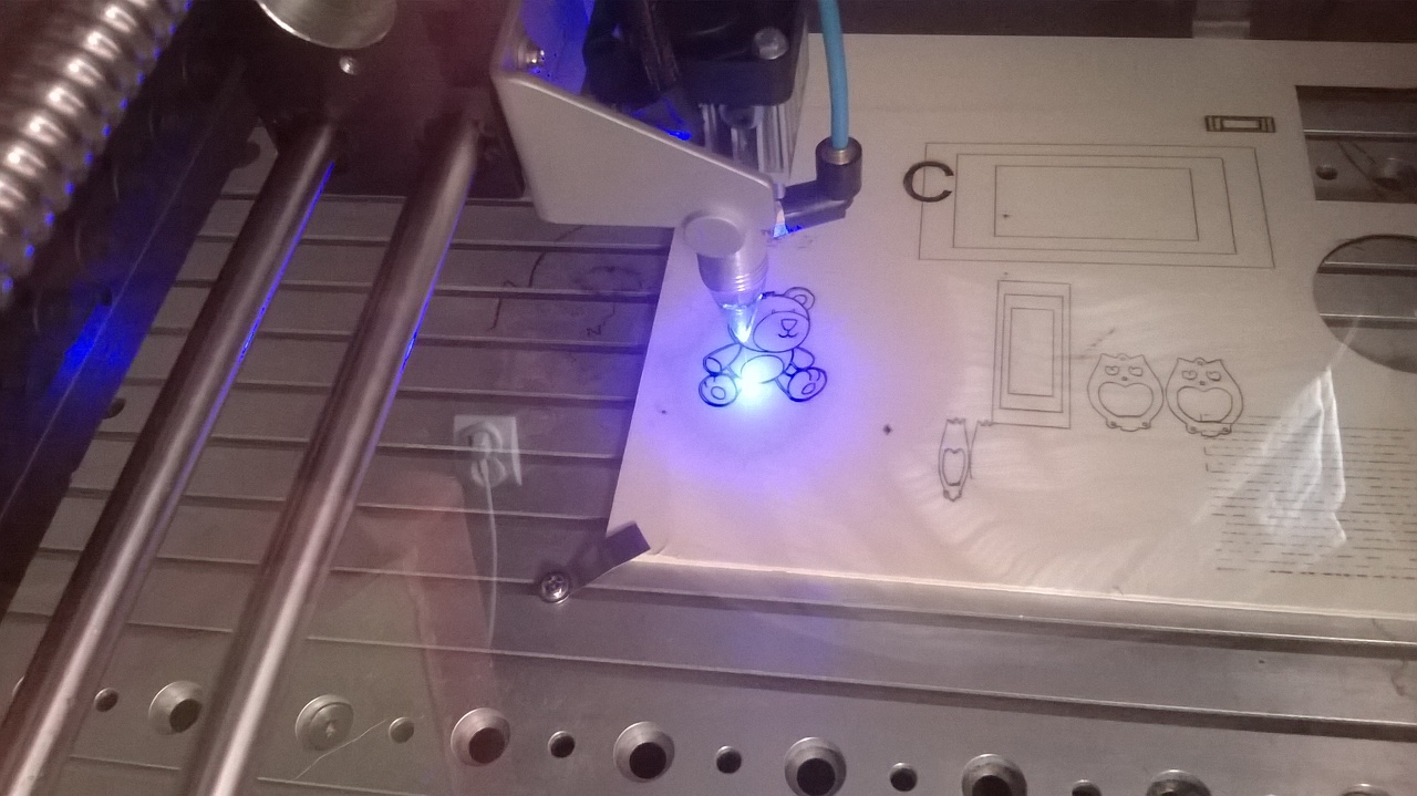

újra dübörög...
(#) pako válasza sunraw hozzászólására (») Nov 8, 2015 /
Frankón néz ki! A macitól balra az alu táblán annak a fél-macskának mi a története?
(#) kameleon2 válasza sunraw hozzászólására (») Nov 8, 2015 /
Én csak a visszatükröződő fején csadoros ember képét próbáltam megfejteni Ez gyári gép?
(#) sunraw válasza pako hozzászólására (») Nov 8, 2015 /
az bagoly
még a kalibrálás előtti időkből
(#) sunraw válasza kameleon2 hozzászólására (») Nov 8, 2015 /
nem tudom mit látsz, lehet szerény valómat.
nem, nem gyári gép. ez hobby cnc a javából, mindenféle egyedei holmival.
