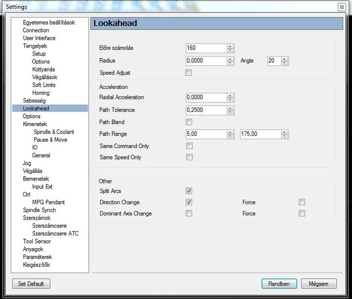

Lassan összeáll a dolog, de a sebesség változás még mindig gondot jelent.

(#) sunraw válasza kameleon2 hozzászólására (») Nov 14, 2015 /
Nos amire jutottam, az az, hogy a beállításokoknál a sebesség kalkulációt towers xy-uv -re kell állítani, így amikor sebesség Override van, nem változik az előtolás. Sajnos így nem úszom meg azt, hogy két kódot használjak.

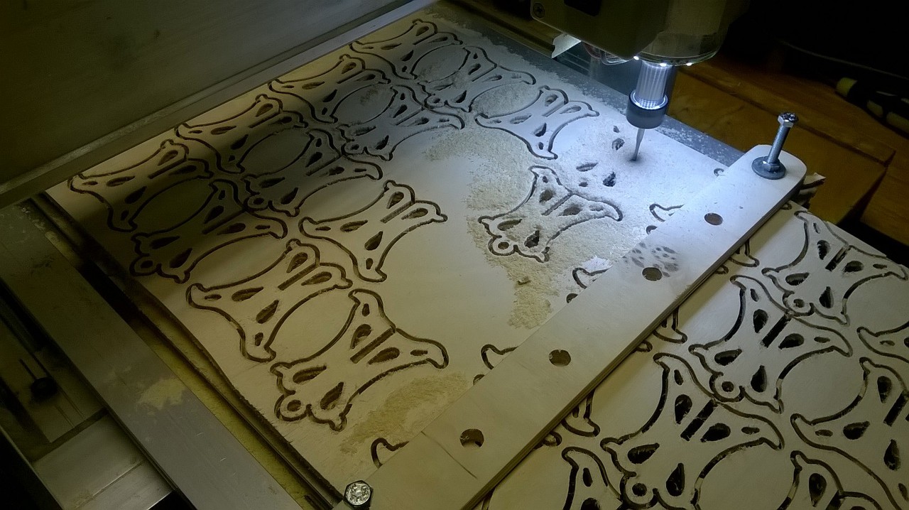

(#) sunraw hozzászólása Nov 16, 2015 /
Mai próbálkozások, A4-es lapon

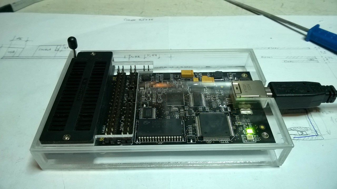

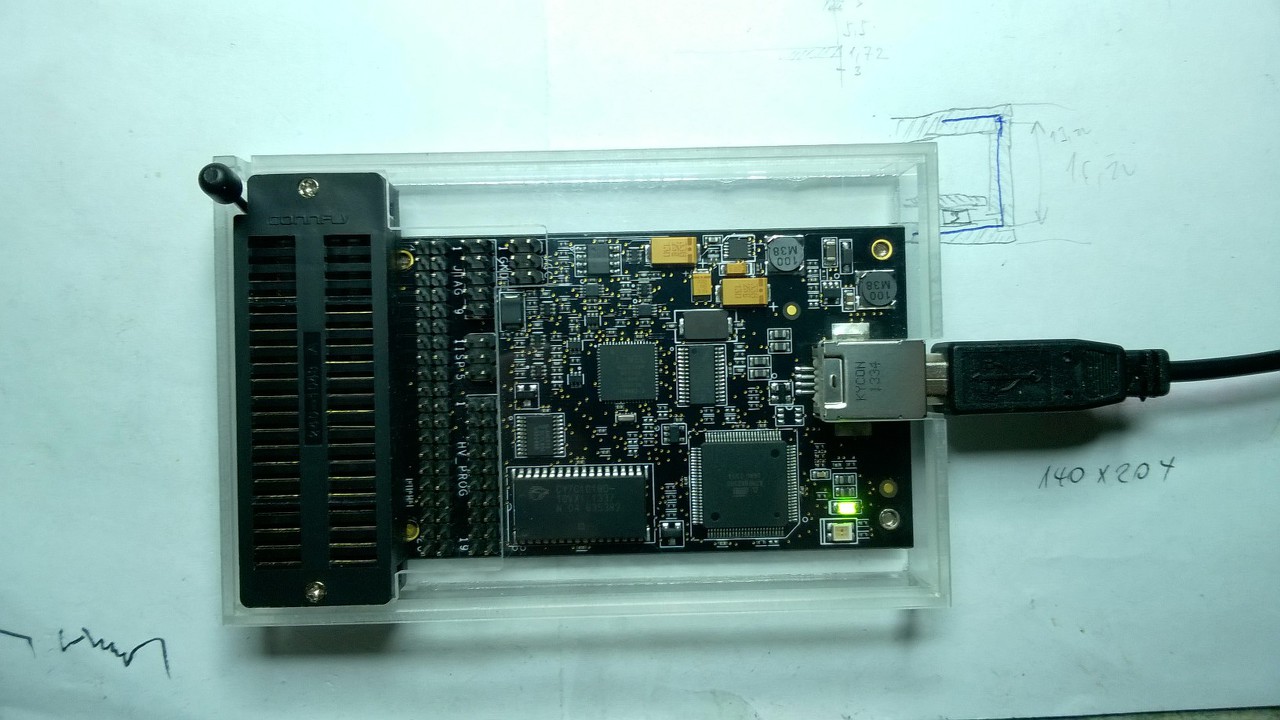

(#) tkovacs hozzászólása Nov 25, 2015 / 2
Most forgácsoltam egy plexi dobozt az AVR Dragon programozómnak. Saját készítésű ragasztóval rögzítve (nitrohigítóban oldott plexi darabok).
(#) emmzolee válasza tkovacs hozzászólására (») Nov 25, 2015 /
Nem rossz. Én még nem csináltam semmit plexibe.
Milyen fordulattal, milyen maróval, milyen mély fogásokkal, és milyen sebességgel martad ki?
(#) tkovacs válasza emmzolee hozzászólására (») Nov 25, 2015 / 1
Akkor sorjában: 3000rpm, paralell egyélű maró, 0.5mm-es fogás, 300 mm/min.

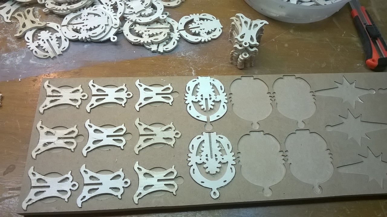

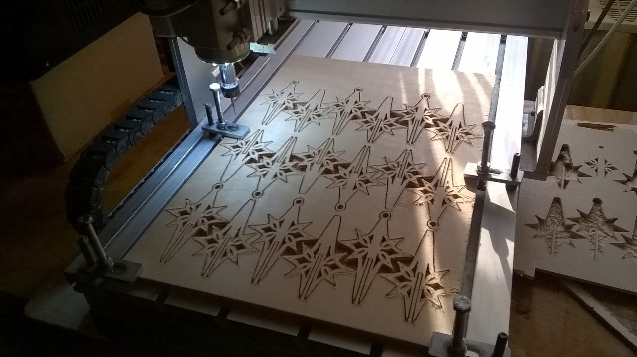

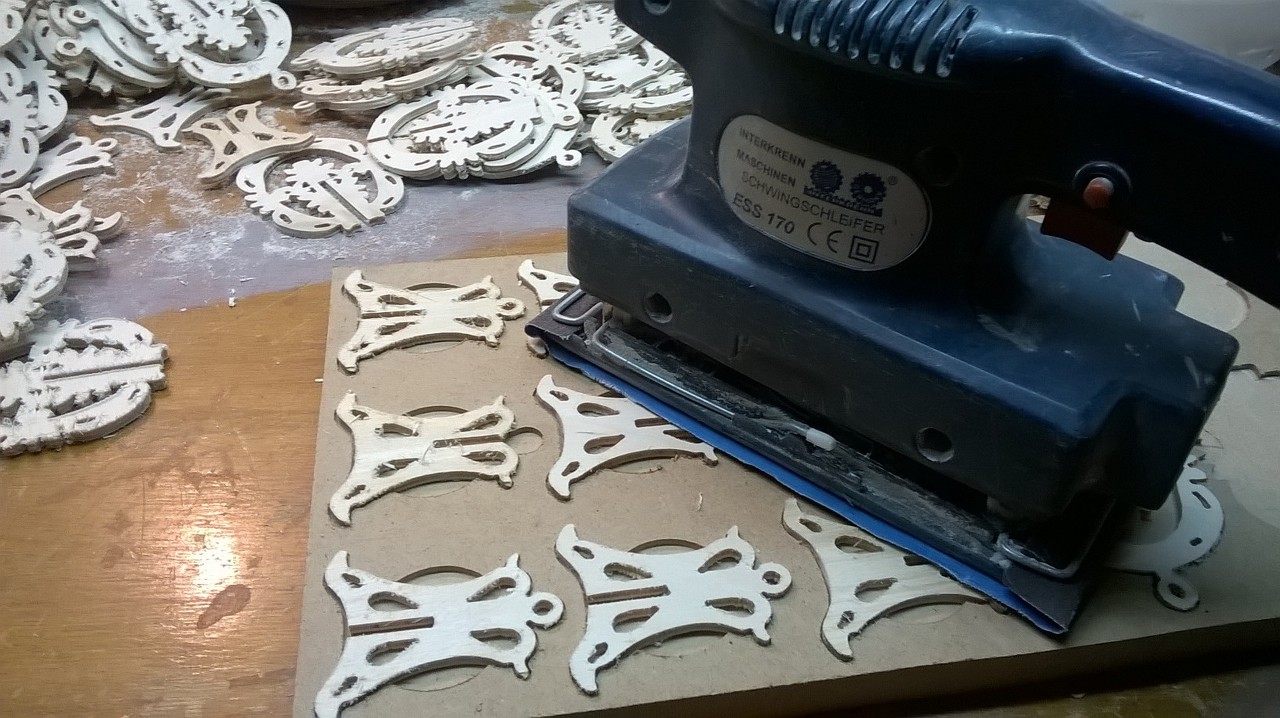

(#) StefuPeti hozzászólása Nov 25, 2015 / 5
Közeleg a karácsony, ezért elkezdtem karácsonyfa díszeket csinálgatni.

(#) emmzolee válasza tkovacs hozzászólására (») Nov 30, 2015 /
Múltkor kipróbáltam. Amikor 0.1mm-es egyélű tűvel gravíroztam akkor bele égett bármit csináltam vele. Ha 0.4-essel gravíroztam, akkor ok volt. Lehet nem tud kirepülni a kis tűknél a forgács.
(#) Kovidivi válasza emmzolee hozzászólására (») Nov 30, 2015 /
Vagy esetleg az már szinte port készít, nem is forgácsot, az meg könnyebben megég?

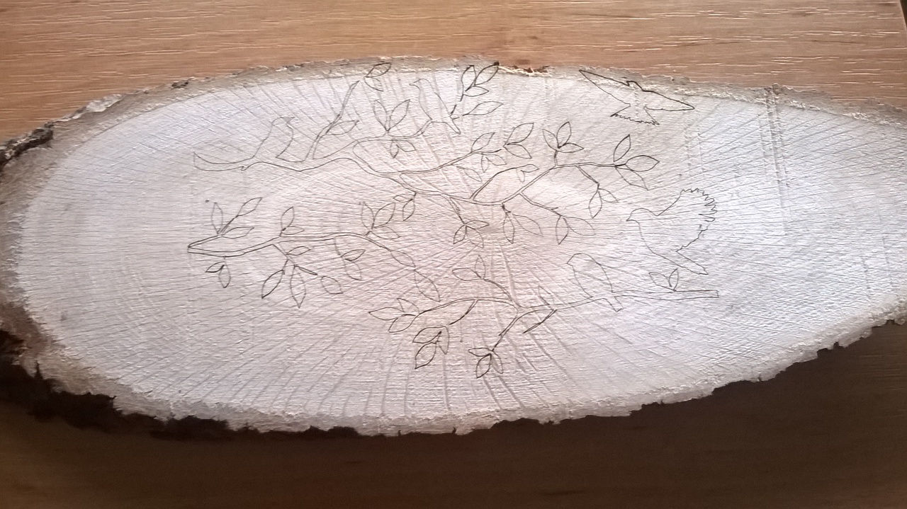

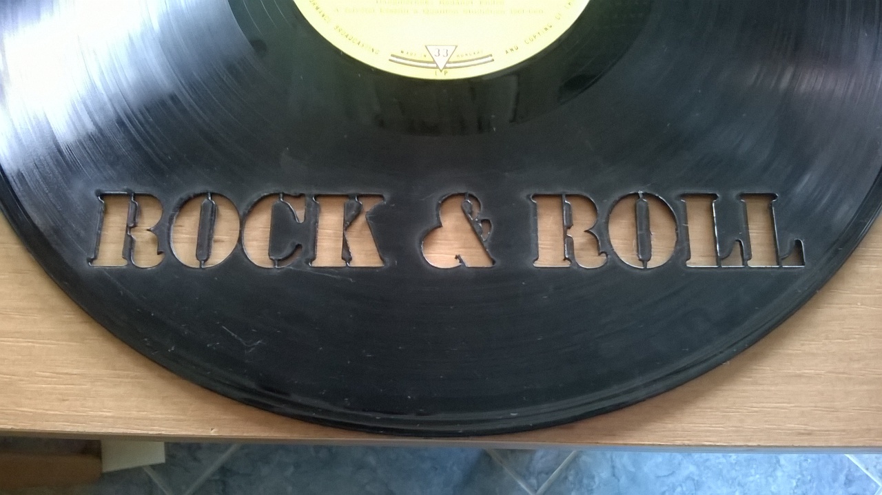

(#) sunraw hozzászólása Dec 2, 2015 /
Ezt nemrég vágták nekem, még nyers volt. Fújva nem lett, a sebesség 520mm/m-re volt belőve.
Ez 2W, 445nm-es diódával lett égetve.
