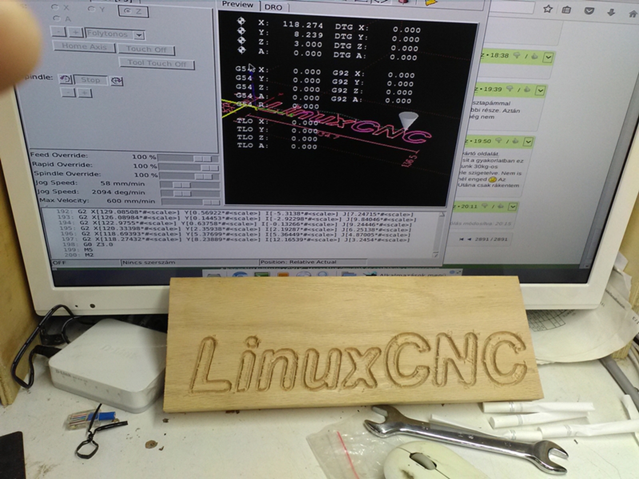

(#) Zoli1974 hozzászólása Nov 24, 2016 / 1
Két hónapja lett meg a gépem és lassan haladtam előre a tanulásban szabadidőm híján.
Sok nyűgöm volt vele de itt varttina fórumtárs besegített a beállításokban, egyebekben.
És megszületett az első munkám is ami nem nagy dolog egy próbafile-t martam ki.
Nekem rögtön nem adott sikerélményt a cnc-zés be kell látni, hogy ez egy szakma és ha nincs kitől megtanulni hát problémás saját kútfőből, könyvekből, leírásokból elsajátítani. Nekem még a vezérlőm is hibás volt gyárilag megcserélték az A és X tengelyeket, mivel alapból nem kötöttem be az A tengelyt csak lestem,mint nyúl a lucernában. Szóval itt az első munkám, köszönet érte azoknak is akik inspirálóak voltak.

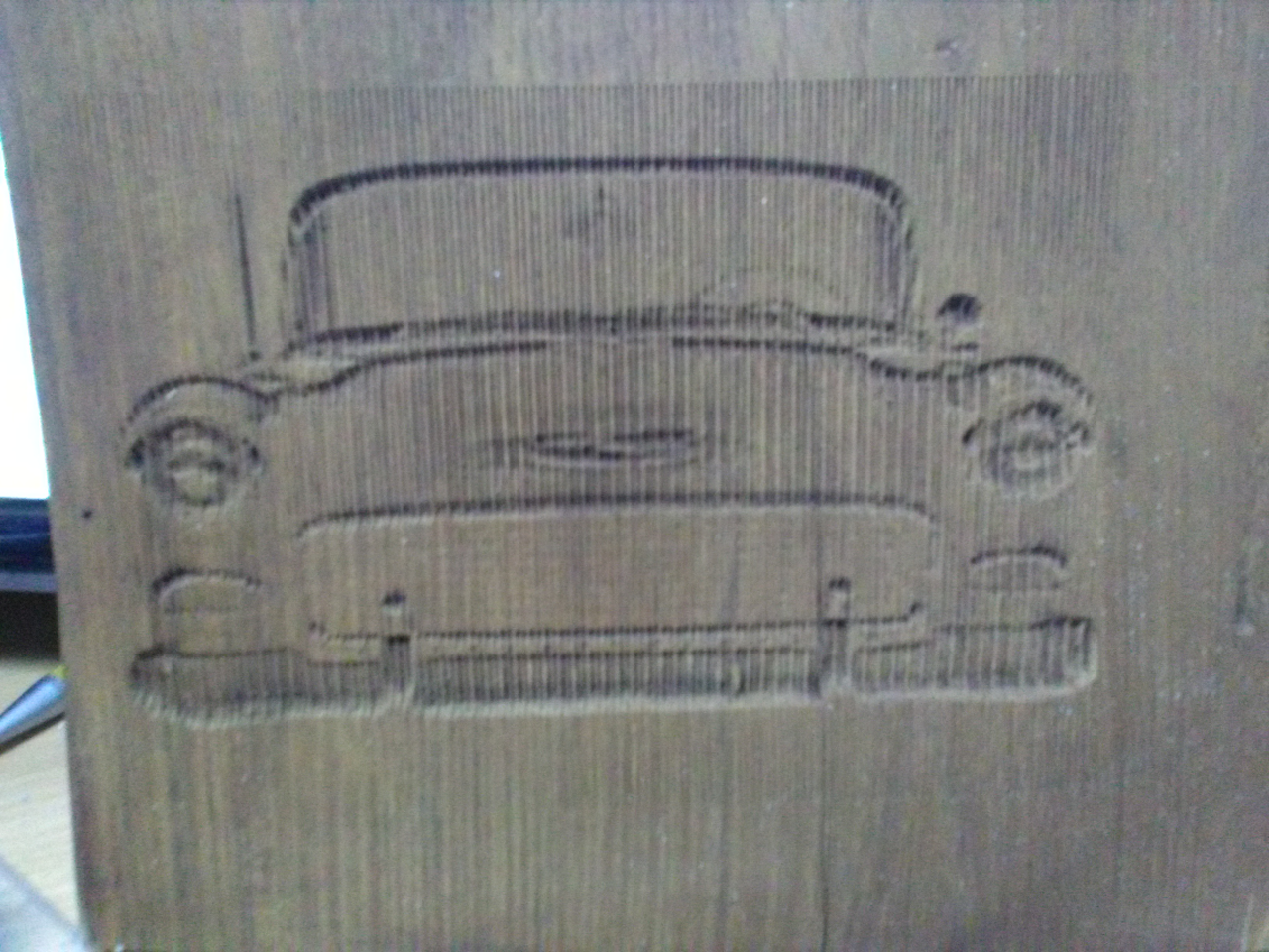

(#) Zoli1974 hozzászólása Nov 30, 2016 / 1
Szórakoztam egy kicsit, halftone program, különböző beállítások, kések és anyagok.
Egyelőre ez a legjobb amit 45°-os gravírtűvel akáclapra kimartam.
A kimart képet, hogy még kontrasztosabb legyen vizes fapáccal lekentem és a fölösleget ronggyal letöröltem.
(#) kameleon2 válasza Zoli1974 hozzászólására (») Nov 30, 2016 /
Az akác a ludas. Amióta bükkfára váltottam- Hűűűűűűűű - na ez a különbség
