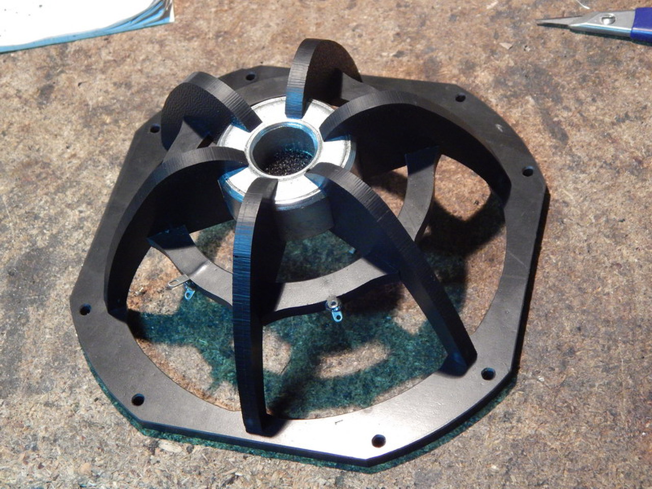

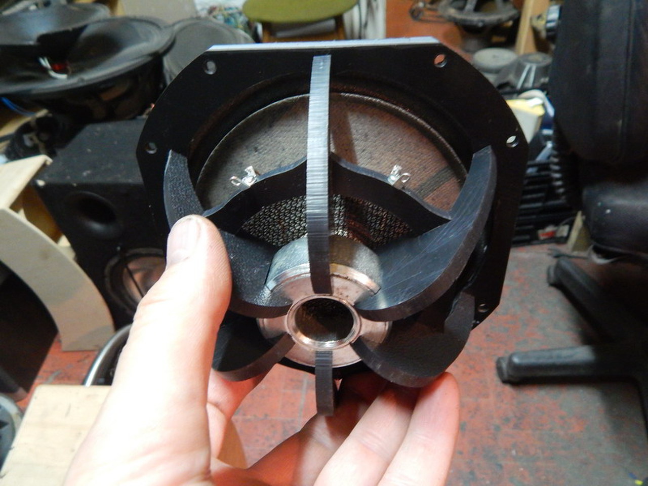

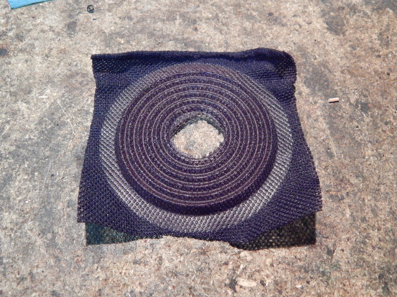

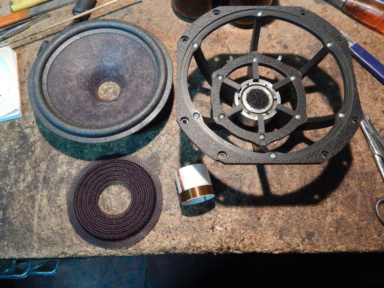

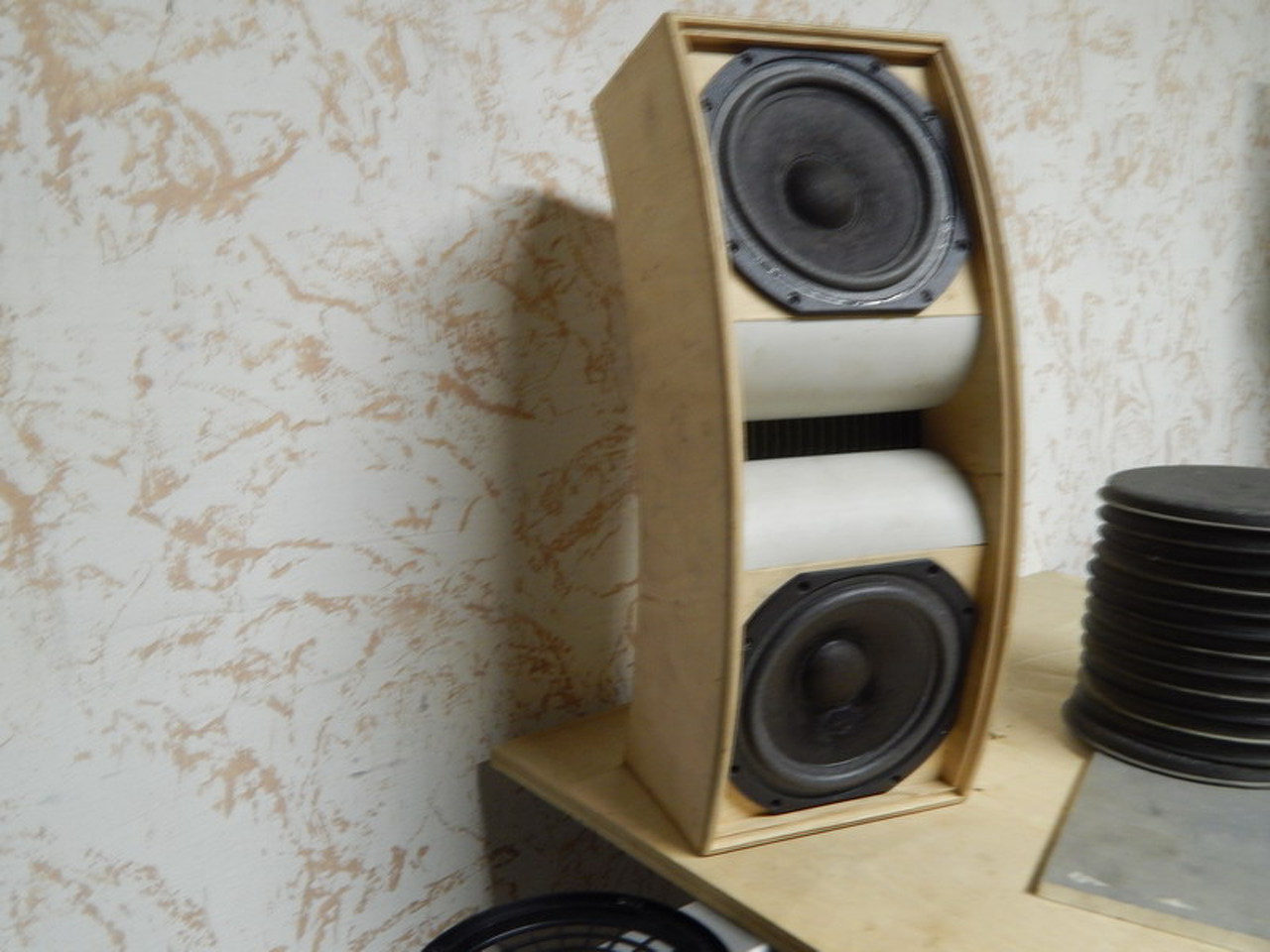

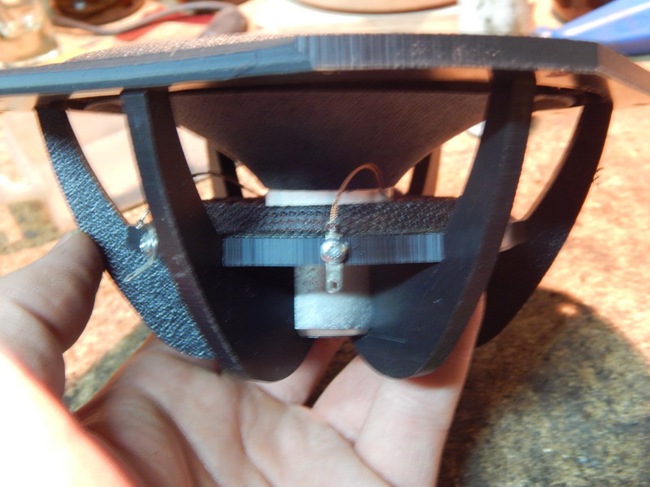

Gondoltam ide is beteszem hogyan készül nálam egy hangszóró...

Folytatás...
(#) kameleon2 válasza msteve hozzászólására (») Dec 2, 2016 /
Hű! Ez nagyon meggyőző. Teljesen saját konstrukció nulláról?
(#) msteve válasza kameleon2 hozzászólására (») Dec 2, 2016 / 1
Igen,minden része sk!
(#) Gafly válasza msteve hozzászólására (») Dec 2, 2016 1 /
Azért a pille, habperem és membrán gondolom nem az...
Ettől függetlenül le a kalappal, én nem hiszem hogy tudnék hasonlót csinálni
(#) kameleon2 válasza msteve hozzászólására (») Dec 2, 2016 / 1
Gondolom nem 2 perc alatt született meg. Gratulálok!
(#) msteve válasza Gafly hozzászólására (») Dec 2, 2016 / 1
De igen,mindent én készitettem...
Pl. a pille...ilyen volt,ilyen lett...
(#) guliver83 válasza Gafly hozzászólására (») Dec 2, 2016 /
Tanúsíthatom, hogy minden egyes része!
(#) guliver83 válasza msteve hozzászólására (») Dec 2, 2016 /
Pont amikor én írtam!
Le a kalappal !
(#) Gafly válasza msteve hozzászólására (») Dec 2, 2016 /
Cikk mikor lesz belőle?
(#) Alkotó válasza msteve hozzászólására (») Dec 2, 2016 /
Megdöbbentő! Sosem gondoltam volna, hogy valaki otthon gyártson hangszórót. Nem is beszélve arról, ez így összesen hányszorosába került mint egy jó gyári darab. De ezzel együtt is lenyűgöző, gratulálok.
Ha ilyen "egyszerű" az egész, akkor miért van, hogy hasonló küllemű hangszórók, szélsőségesen másképpen szólnak.
Nem értek hozzá, de azt gondolom, egy hangszóró sokkal több mindenről szól, mint a legyártás képességéről.
(#) msteve válasza Alkotó hozzászólására (») Dec 3, 2016 /
Így van.Itt minden számit.A jó hangszóró csak egy jó kompromisszum.Most pont a bőség zavarával küszködök.Milyen vastag huzallal készüljön a tekercs,milyen hosszan tekerjem,mennyire legyen kemény a pille,milyen összetétele legyen a membrán papir anyagának,stb...
Ha megnézel egy drága,és jó minőségű hangszórót,közel ugyanazokból az anyagokból épül fel mint egy olcsó darab.Ha sikerül rátalálnom a megfelelő konstrukcióra,akkor az elkészült gépekkel és szerszámokkal komplett gyártást tudok elinditani,innentől kezdve minimális befektetéssel...

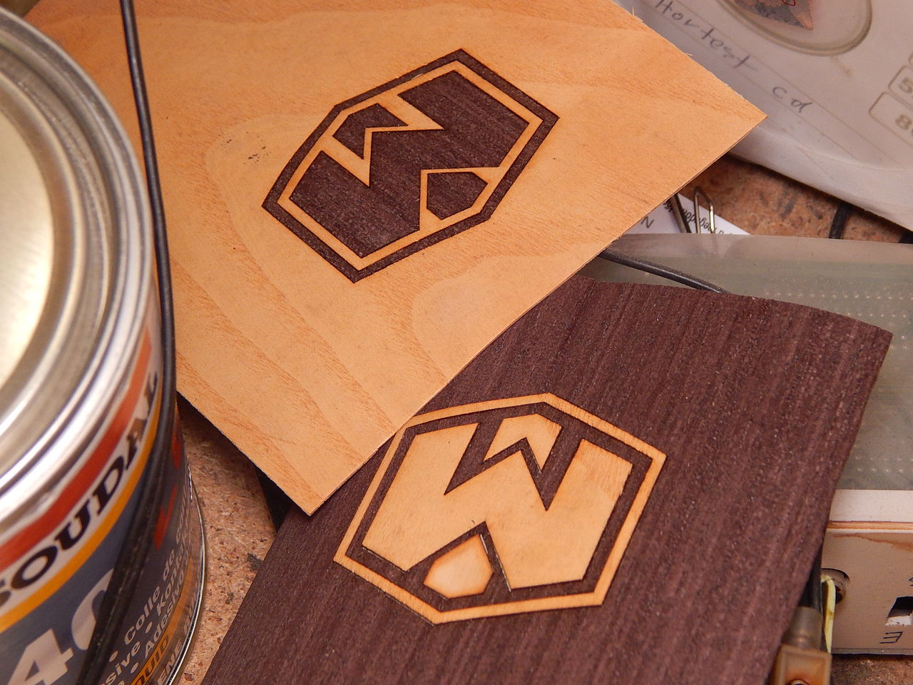

Csak inspiráció képpen tenném be egy régebbi maszatolásomat, amit a 2W 445nm-es lézerkémmel és a sufnis gépemmel követtem el.
(#) msteve válasza sunraw hozzászólására (») Dec 5, 2016 / 1
Nem rossz!
Én a logómat csináltam 2W-ossal a hangfalak elejére...
(#) sunraw válasza msteve hozzászólására (») Dec 5, 2016 /
hangfalra én is készítettem már feliratot.
KÉP
Akkor neked nem kell részleteznem, hogy 2W-on ilyen felületre, milyen felbontás és sebesség kell.

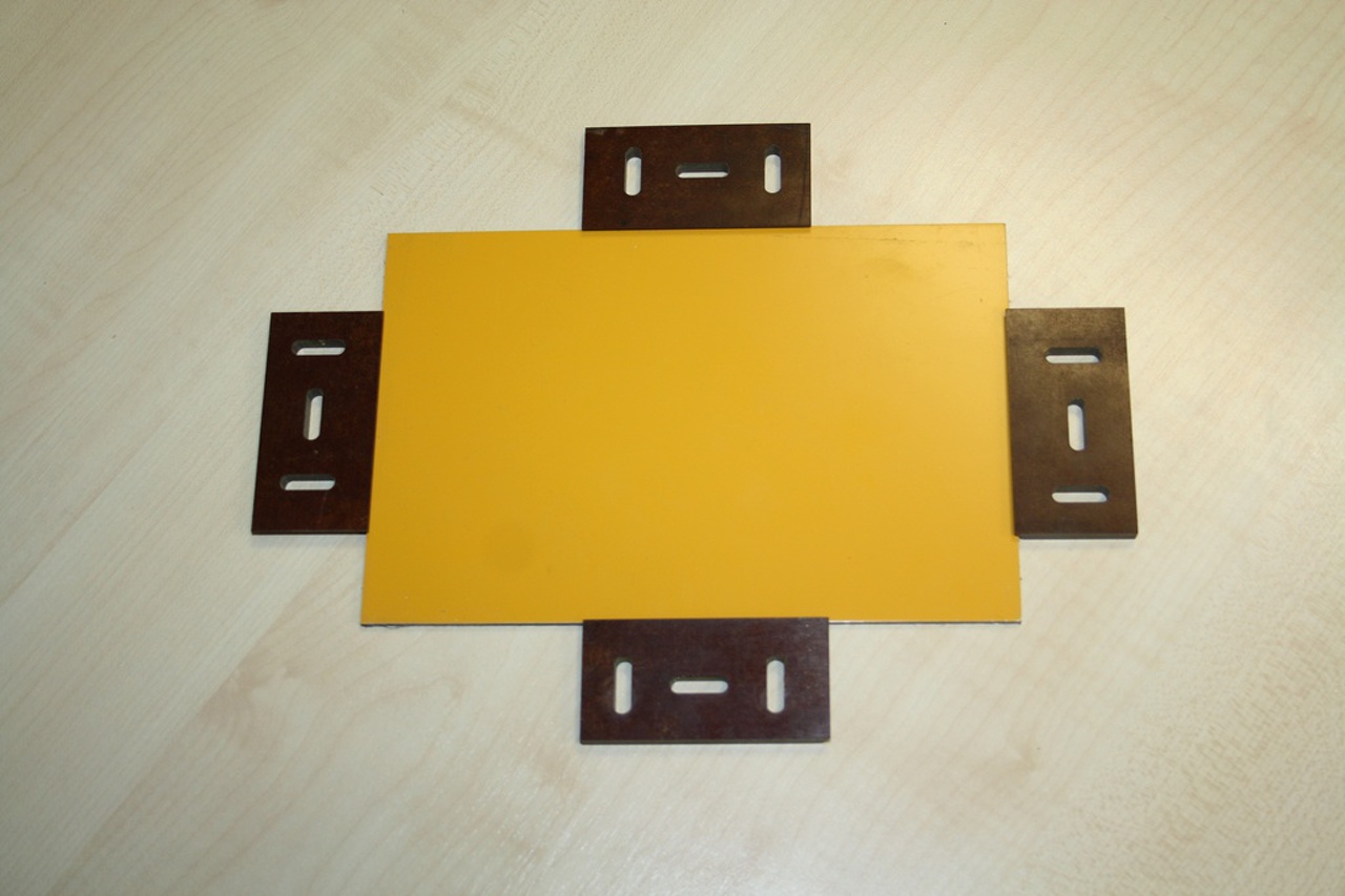

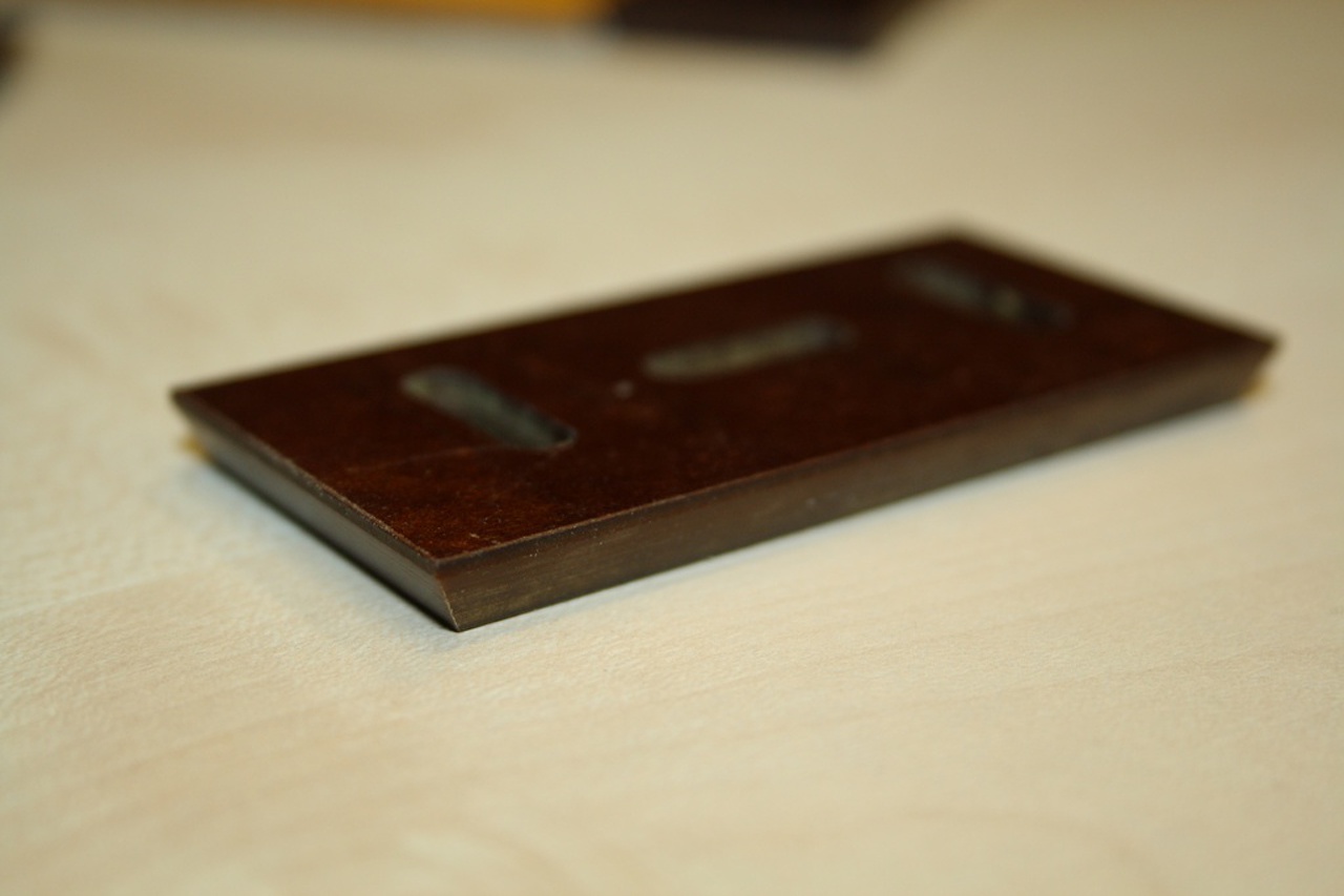

Készítettem egy ékszorítót, lemez anyagok megfogásához. Nagyon hasznos segédeszköz, ajánlom a kedves CNC-s kollégák figyelmébe. Nekem bakelitből készült, ez állt a rendelkezésre. az oldal él marása 60°-os maróval készült. Az a tapasztalat, hogy elég stabilan megfogja a lemez anyagot. Előnye, hogy a lemezt az asztalhoz kényszeríti, nem púposodik fel a munkadarab, mint amikor több ponton van leszorítva.
(#) kaqkk válasza Zoli_bácsi hozzászólására (») Dec 5, 2016 /
Szupeeeer !
(#) Zoli_bácsi válasza kaqkk hozzászólására (») Dec 5, 2016 /
Köszönöm. Először aluból szerettem volna elkészíteni, de nem volt itthon hozzá nyersanyag. Bakelit viszont volt. Úgy tűnik ez is teljesen megfelel.
Majd én is csinálok ilyet a most épülő gépeimhez (egy faipari maró és egy lézergép épül )
(#) granpa válasza Zoli_bácsi hozzászólására (») Dec 5, 2016 /
Ez nem fog, nem lesz fekete a kezed.
