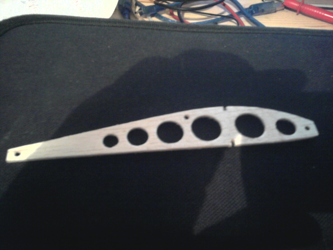

CNC marógépen 2mm vastag balsa fa lapot szeretnék megmunkálni. A nyersanyag befoglaló mérete 160x100 mm. Azt nem tudom, hogy miként fogassam le a balsa fa lapot a gépre. A kétoldalas ragasztószalagot, a csavarokat és a leszorítóvasakat már elvetettem.
Akkor vákumasztal. Szivd le vákum folián keresztül. Ez a fólia megengedi az átmarást is
Tudsz adni linket ?Ez a fólia érdekelne ...
A sárga fórumon nézd meg! Mostanában volt szó róla. Most akarok én is venni, de a nevét már elfelejtettem. Idáig itatos papirt használtam az egész felületen ha maradt kilógó rész azt imregnáltam gyorsan száradó lakkal persze mindig van valamennyi veszteség, de még nem volt problémám. Az is igaz, hogy ritkán kell igy használni. Sorozat munkához javasolnám ezt a vákum fóliát. A novia-nál talán a jövőben kapható lesz.
Én a technológiai keret mentén ragasztanám le kétoldalúval, körbe. Szerintem korrektül megfogná.

Még balsa fát nem martam ilyen 2mm körüli méretben. Az én asztalom biztos, hogy hullámosra szivná. Mindenképpen kellene egy közbenső perforált lemez ami ezt a hatást megakadályozná.
Az ilyen megoldásokkal az a fő probléma, hogy a munka kb 5-10 perc és az előkészület pedig a "sokkal többszöröse" igy szépen megfogalmazva
Mindenkinek köszönöm a gyors választ!
Egyenlőre marad a ragasztószalag, ha nem válik be akkor utána nézek ennek a vákuum fóliának. Remélem fel tudom majd valahogy szedni az asztalról a kész munkadarabot anélkül, hogy széttörne. A hozzászólás módosítva: Márc 21, 2015
Bevált a ragasztószalag, szerencsére elég gyengén fogja a fát, így egy spakli segítségével könnyedén fel tudtam szedni az elkészült munkadarabokat. Eddig hárommal lettem kész, az egyik ugyan megsérült, de az is csak a kapkodásom miatt.
Amikor modelleztem mi úgy csináltuk hogy csak 2 sablont készítettünk lemezből , ezek közé rögzítettük a balsa lapokat két átmenó csavarral , majd egyszerűen lecsiszoltuk a felesleges balsát , így lett egy csomó egyforma szárnybordánk ....
Csak egy ötlet! Lehet csinálni 15perc alatt méretre szabott kis vákum asztalt.
Tételezzünk fel egy 100x100mm munkadarabot. Egy 25mm hasonló méretű mdf vagy valami hasonló hulladékba képezzünk ki egy 90x90mm20mm mélységű zsebet. A maradék 5mm tetőbe furjunk valamilyen raszterbe 1.5-2mm furatokat. A zsebbe vezessük a vákum csövét. Ha van a cnc asztalán egy ekkora méretű sima felület akkor már csak le kell ragasztani a zsebbel lefelé a peremet. Ez müködik! már csináltam ilyet igaz kör alakú volt, de akkor óriási szolgálatot tett. Ennyi idő alatt már meg is csináltam volna |
