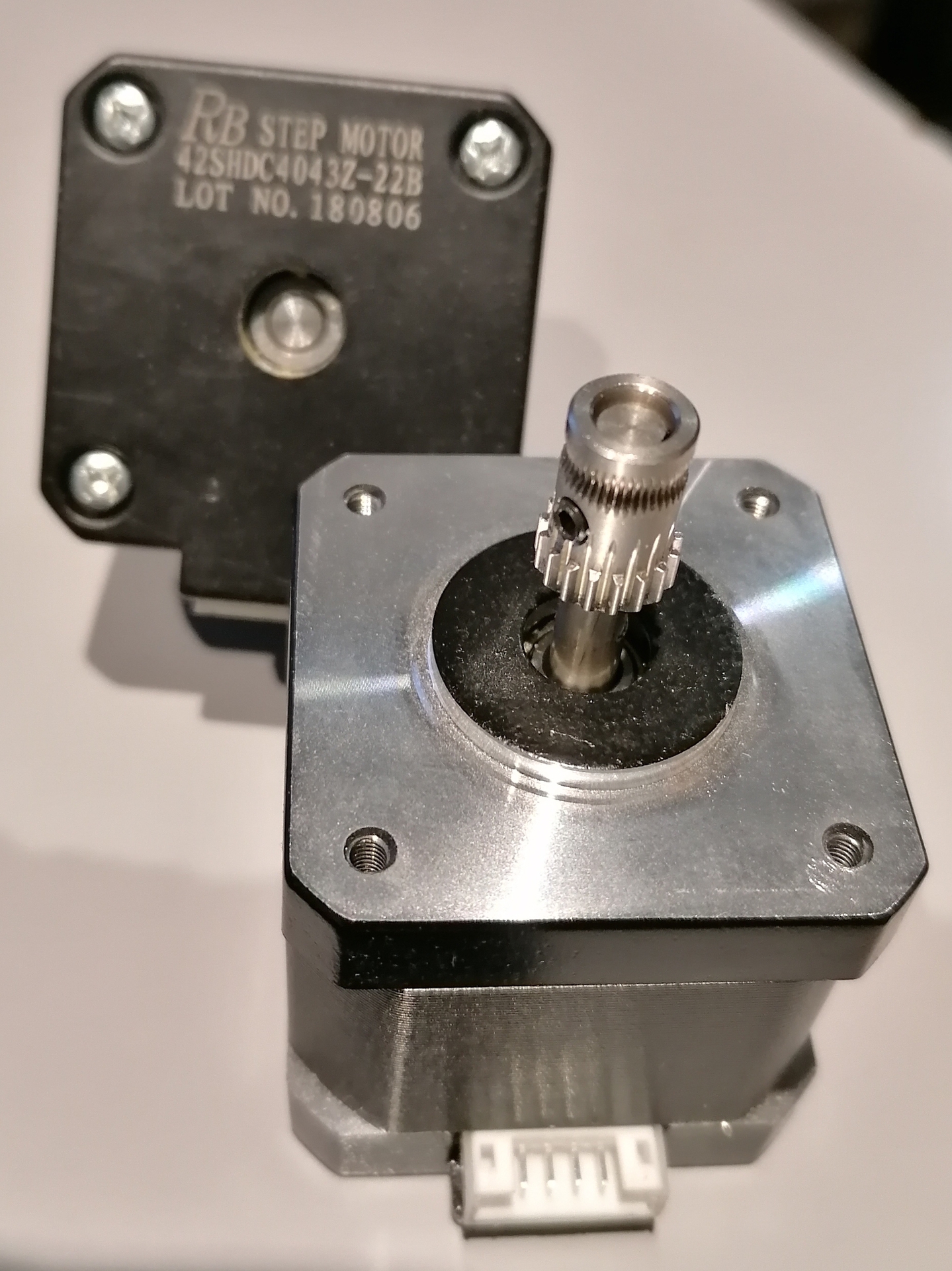

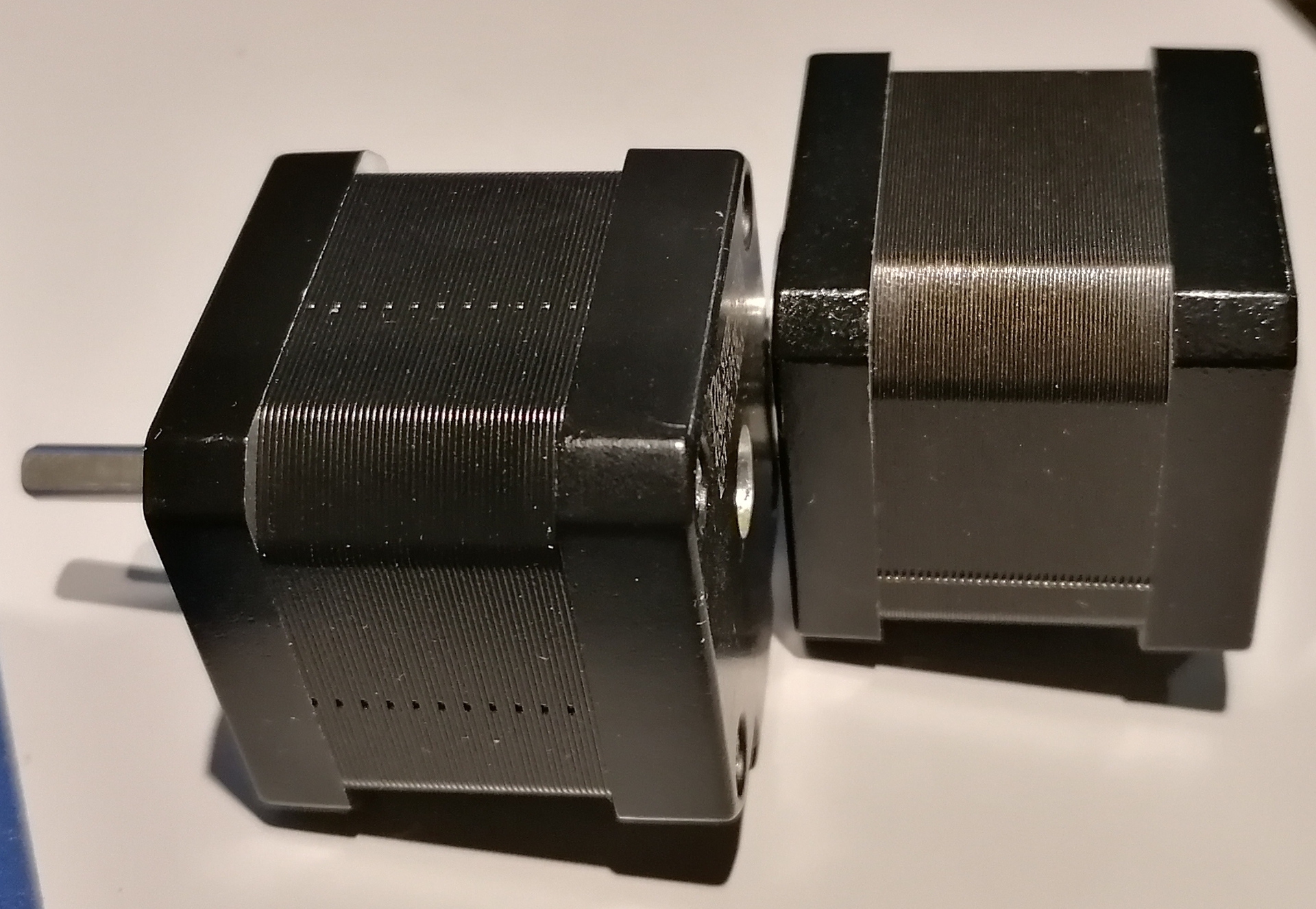

Adott 2 Nema17. Egyiken van típusszám - legyen "régi", másikon nincs - legyen "új". Régi nehezebben tekerhető kézzel, még az egész motor is képes elfordulni az asztalon.
A régi szépen forog áram alatt egy TMC vezérlővel, míg az új csak egyhelyben remeg, reszket.
1. kérdés: Melyik lehet erősebb?
2. kérdés: Áramot növeljem, vagy csökkentsem a vezérlőn, hogy az új forogjon?
A hozzászólás módosítva: Nov 10, 2023
(#) pipi válasza Sinike hozzászólására (») Nov 10, 2023 /
A remegősnek megmérted a tekercsét, nem szakadt az egyik?
(#) Sinike válasza pipi hozzászólására (») Nov 11, 2023 /
3 - 3 Ohm. Ezek szerint nem.
A régi 2,2 Ohm, viszont más a lábkiosztás, akkor azért remeg. Cserélem.
A hozzászólás módosítva: Nov 11, 2023
(#) Sinike válasza Sinike hozzászólására (») Nov 11, 2023 /
Minden ok, forog az új motor.
Ohm törvénye alapján a régi motor az erősebb, gondolom, ez igaz léptetőmotoroknál is.?.
Régit azért próbálom lecserélni újra, mert menet közben egyszer csak megáll (random időnként); "elveszti a vezérlést, kézzel forgatható - tehát mintha egyáltalán nem kapna áramot? (2-3 éve tettem be az új TMC-ket, gond nélkül működött eddig.) Mi lehet az oka? Emeljem az áramerősséget a vezérlőn?

(#) tiggersoft válasza Sinike hozzászólására (») Nov 14, 2023 /
A TMC motormeghajtó túlmelegszik és a hővédelem kikapcsolja a kimenetet...

(#) tiggersoft válasza Sinike hozzászólására (») Nov 30, 2023 / 1
Ha menet közben megáll és tartó áram sincs, akkor egyértelműen a motor vezérlő áll le. Ez 2 okból történhet:
1. megszűnik a tápja
2. tiltásba megy
(#) Sinike válasza tiggersoft hozzászólására (») Nov 30, 2023 /
Jól látom, hogy a 2225 egy alul a csip-felül a borda?
Még inkább túlmelegedésre tiltás gyanús...
Hja, úgy helyezkedik el, de 3 év alatt sosem volt gond. Tegnap óta meg 3 percen belül leállt, esélye sem volt felmelegedni. Más van a tarsolyban... S mivel anno 5 darabot rendeltem, de csak 4-et használtam, így az ötödik lett először betéve próbára. Mivel nem oldotta meg a problémát, így az egész cakk-pakk át lett téve az 5. tengely-re. A probléma továbbra is fennállt, eszembe nem jutott volna, hogy 2 alkatrésznek ugyanaz a gyengéje! Mivel a többi tengelyen szépen működik, ezért a nagy sebességet tudom csak okolni, az extrudernél ugyanis a retract gyors. Ezek szerint ez a TMC2225 (2208-at rendeltem amúgy - ezt kaptam) felejtős!
Tiggersoft, köszönöm, hogy mindazok után, amiket ítram, kiálltál a vezérlő hiba mellett, mert úgy tűnik, tényleg az volt (még mindig megy a nyomtató)
Azért gyanúsítottam a vezérlőt, mert hasonlóan jártam a CNC-n a TB67s109 vezérlőkkel.
Teljesen véletlenszerűen leállt, tartóáram is megszűnt. Amióta lecseréltem mindet Lichuan-ra megszűnt a probléma, nagyobb sebességen is stabil, csendesebb.
